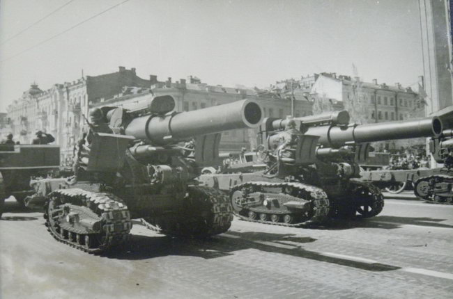

Попались фотографии мортиры на послевоенных парадах в Украине. Киев, 1945 год:
index.php?t=getfile&id=21103&private=0
Фрагмент крупнее:
index.php?t=getfile&id=21104&private=0
