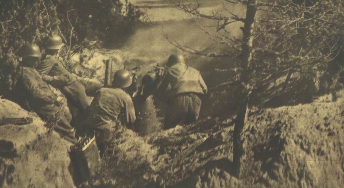

Из чего военно-морского так увлеченно стреляют финны?
Фото с острова Мартинсаари(приграничный остров занятый финнами около 1 июля 1941 года, ныне Малый Пограничный)) из буклета "Voittojemme Päivät"("Даты Побед" или "Победные даты") выходившего в 1941-42 годах. Взято с сайта Axis History

Похожа?
http://upload.wikimedia.org/wikipedia/commons/e/e1/QF3pdrHotchkissRN1915.jpeg
47-мм Гочкис, оно же 3-фн. QF у просвещённых мореплавателей.

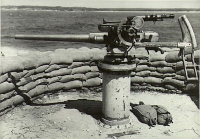

Совершенно верно. Ниже два варианта станков. Английский и русский, хотя определения сии весьма условны.
index.php?t=getfile&id=18988&private=0
index.php?t=getfile&id=18989&private=0
Обратите внимание на модернизацию английского орудия - это 1942 год. Сидней.

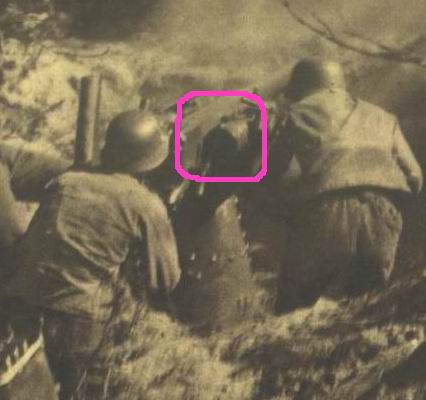

Похожа, то похожа, а вот что за "барабанчик" сбоку приторочен?
Финский дизайн или игра света? Или тормоз/накатник?

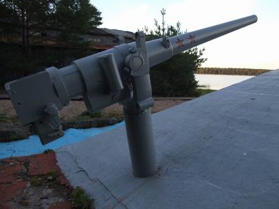

Вроде как тоже Гочкис-47мм? с Западного Березового (фото С.Малахова):

На Западном Берёзовом 47-мм постройки ОСЗ, компрессор под стволом. Такие пушки ставили на станки Меллера и на бортовом складном станке. То есть это чисто наша модификация (с 1898 г.).
С боку не "барабанчик", а один из цилиндров системы отката. Это французский вариант размещения сей системы. На ОСЗ производили три типа - жёсткий станок, с цилиндрами компрессора по бокам ствола и система Меллера - цилиндр под стволом.

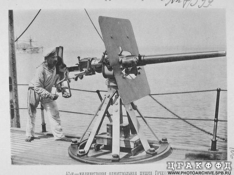

Ну и напоследок приведу такую интересную подробность. Приклад орудия не был совершенно жестким, как может представляться из фотографий или чертежей. При стрельбе артиллерист имел возможность несколько его изгибать по вертикали за нижнюю ручку. Для этого надо было слегка ее потянуть влево или наоборот в право, кому как удобно. Это достигалось за счет собственной жесткости конструкции приклада. Для более удобного наведения орудия на цель. Кстати приклады орудий на станках с ртутным и гидравлическим компрессорами тоже отличались. В одном случае это была полностью металлическая конструкция, в другом деревянная центральная часть закрытая с боков листовой сталью.
Трубка идущая по задней части приклада изготавливалась из гуттаперчи с 10мм стенкой. Довольно жесткая, кстати.
