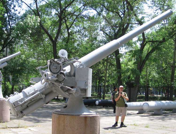

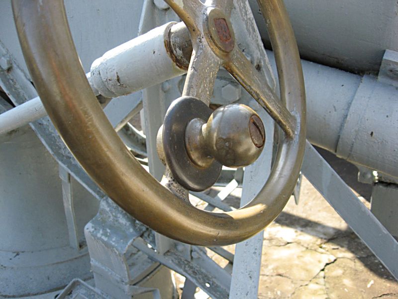

Пришла весна, оттаяла экспозиция филиала ЦВММ Smile По просьбе коллег.
index.php?t=getfile&id=7426&private=0
index.php?t=getfile&id=7427&private=0
index.php?t=getfile&id=7428&private=0
index.php?t=getfile&id=7429&private=0
index.php?t=getfile&id=7430&private=0

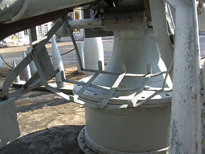

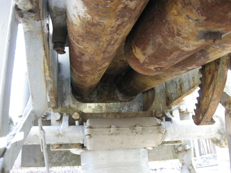

Re: инв. №№ 39498/1,2,3 102/60клб пушка [сообщение #18204 является ответом на сообщение #18203] сб, 10 апреля 2010 23:07 Переход к предыдущему сообщенияПереход к следующему сообщения

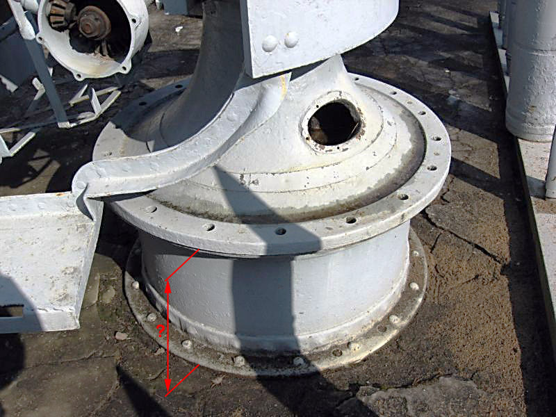

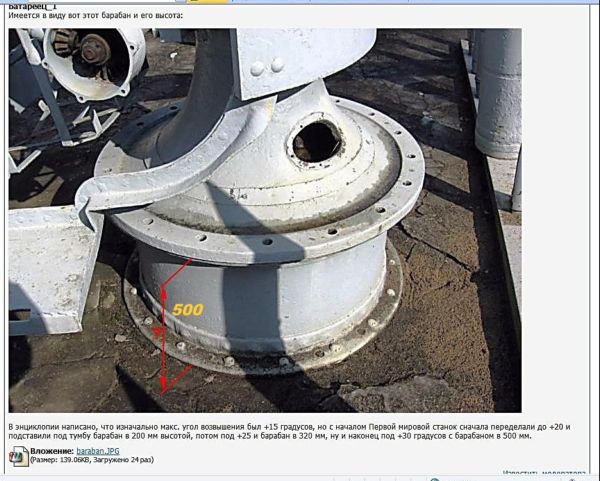

Не догадались померить высоту барабана, который определяет угол возвышения?
а вторую экспозицию левее этой (блище к воротам) снимать не разрешают?
Re: инв. №№ 39498/1,2,3 102/60клб пушка [сообщение #18210 является ответом на сообщение #18209] вс, 11 апреля 2010 09:49 Переход к предыдущему сообщенияПереход к следующему сообщения
Если надо что-то замерить, без проблем, только по-конкретнее, можно нарисовать фото. А,это слева к забору 76мм танковая или противолодочное?

Батареец_1
Имеется в виду вот этот барабан и его высота:
index.php?t=getfile&id=7459&private=0
В энциклопии написано, что изначально макс. угол возвышения был +15 градусов, но с началом Первой мировой станок сначала переделали до +20 и подставили под тумбу барабан в 200 мм высотой, потом под +25 и барабан в 320 мм, ну и наконец под +30 градусов с барабаном в 500 мм.

Re: инв. №№ 39498/1,2,3 102/60клб пушка [сообщение #18267 является ответом на сообщение #18230] пн, 12 апреля 2010 19:21 Переход к предыдущему сообщенияПереход к следующему сообщения
[B
ava,RDX [/B]писал(и) пн, 12 апреля 2010 01:20]Батареец_1
index.php?t=getfile&id=7469&private=0
Замерил - 500мм.Спасибо.

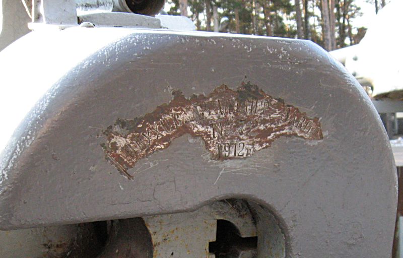

Re: инв. №№ 39498/1,2,3 102/60клб пушка [сообщение #18312 является ответом на сообщение #18267] вт, 13 апреля 2010 19:49 Переход к предыдущему сообщенияПереход к следующему сообщения
Решил расширить информацию по экспонату. На днях военные полирнут и покроют смазкой, а пока "Обуховский сталелитейный завод, № 72, 1912г". Может у кого есть след?

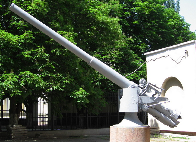

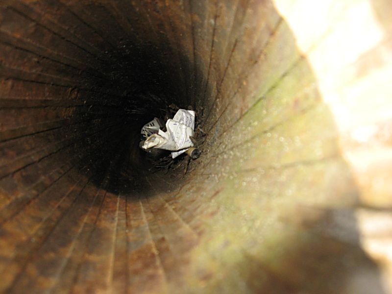

102/60 пушка Обуховского завода [сообщение #37104 является ответом на сообщение #18203] пн, 14 мая 2012 16:55 Переход к предыдущему сообщенияПереход к предыдущему сообщения
Вроде бы не нашел в списке такой темы.
В николаевском музее судостроения и флота имеется 2 таких орудия.
index.php?t=getfile&id=17235&private=0
index.php?t=getfile&id=17236&private=0
index.php?t=getfile&id=17237&private=0
index.php?t=getfile&id=17238&private=0
