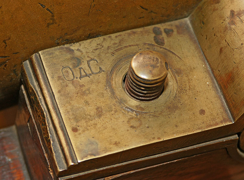

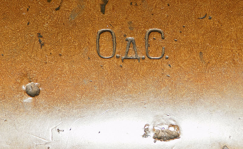

В музее истории Риги есть небольшая медная пушка. Фото потом найду и выложу. Пушка примерно начала или середины XIX века, корабельная, историю её никто особо не знает, но рассказывают, что её выбросило на берег моря после шторма. Сегодня по случаю был в музее и попробовал посмотреть клейма. Особо ничего не обнаружил, надо смотреть более тщательно, но одно клеймо нашёл. Выглядит примерно так - О.д.С
Может быть кому встречалась такая маркировка?

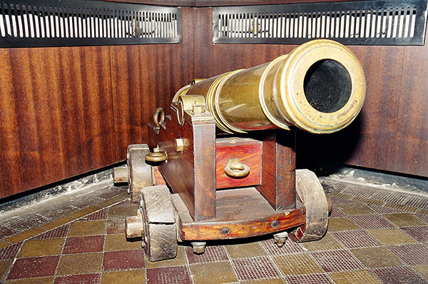

Irben
Сообщений: 223

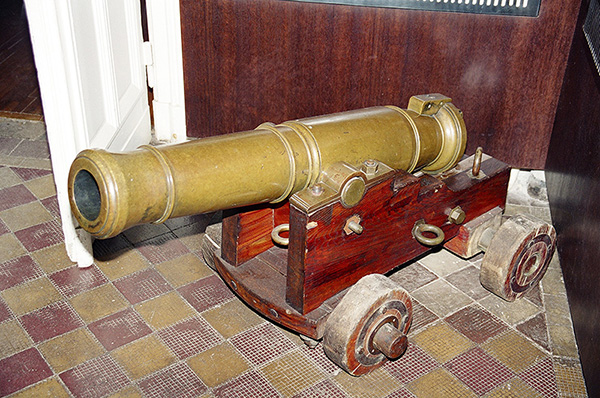

Удалось сделать две фотографии пушки. Фото клейма позже подгоним.

Войцехович
Сообщений: 465
То что это русский единорог на стандартном корабельном станке середины Х1Х века думаю всем понятно. А вот не имея никакой привязки к размерам трудно сказать о калибре. Очень похож на 8 фунтовый или 10 фунтовый (1/4 пудовый) единорог конструкции 1785-1805 гг. Если бы была видна торель (задняя оконечность ствола) можно было бы точнее сказать время. Калибр то можно на дульном срезе замерять было?

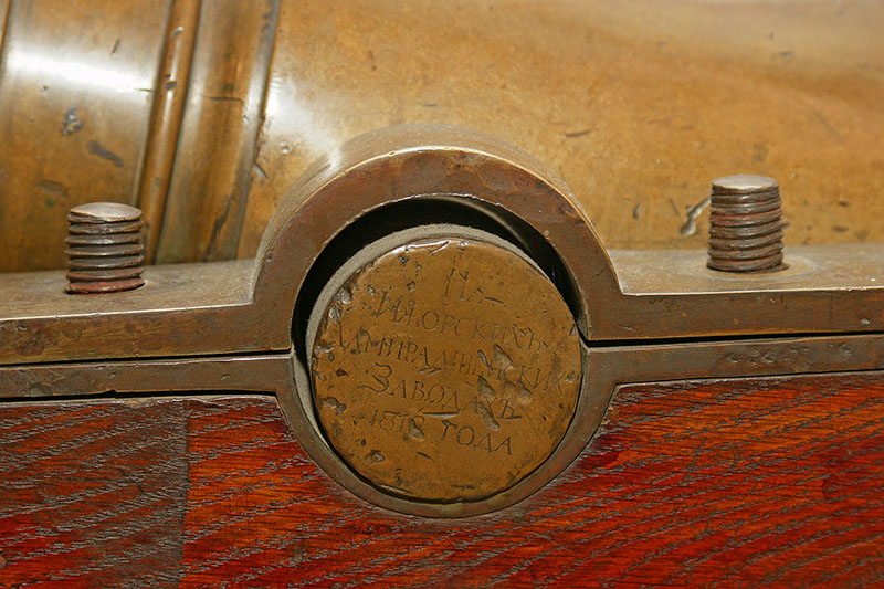

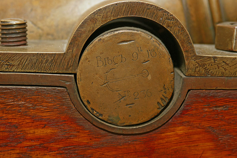

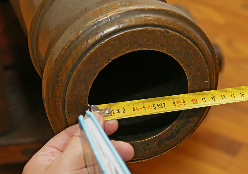

Irben
Сообщений: 223

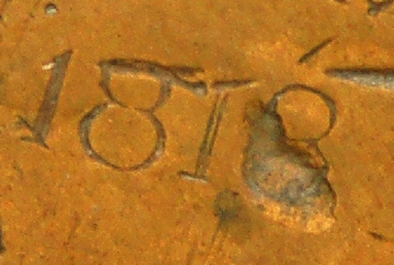

Даю новые данные по этой пушке. В учётной карточке музея значится: выброшена на берег морем. длина 115 см, калибр 97 мм. Ижорского завода. год изготовления 1818 под вопросом. Хотелось бы знать мнение форумчан...

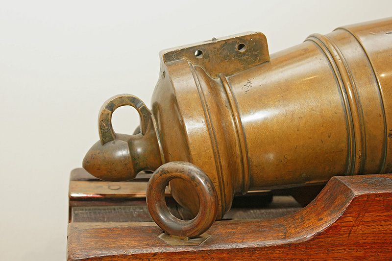

Irben
Сообщений: 223

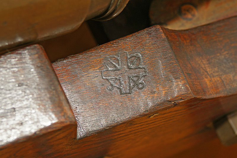

Ещё фотографии. Кстати, лафет скорее всего оригинальный, клеймо даже есть изготовителя...

Войцехович
Сообщений: 465
Ну вот. теперь всё стало на свои места. 8 фунтовый (96 мм.) единорог обр.1780 г. отлитый в 1818 г. на Ижорскои адмиралтейском заводе для балтийского флота. Для черноморского отливали чугунные.Такой же, только 1810 г. хранится в собрании Артмузея.

Спасибо, Канонир! А лафет похож на оригинальный?
