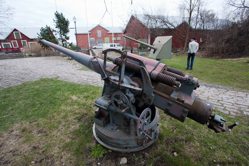

Стоит в Ханко, на задах ресторанчика, в котором подают весьма недурственный суп из форели в молоке и замечательного жареного ягненка. Рекомендую.
Там расположен старый амбар, в котором размещен музей Ханко, но музей был еще закрыт - не сезон. А для пушки всегда сезон.

В Ханко у ресторана с ягнёнком стоит, похоже, 75-мм Канэ на станке Канэ, только обойма перевёрнута и гидравлический тормоз с пружинными накатниками сверху ствола.

У Широкорадия сие названо 75-мм/50 пушкой Канэ на станке Канэ. Само собой, это не так. Перебирая всё разнообразие станков к этой пушке, представленный на снимке можно определить как станок ОСЗ обр. 1911 г.

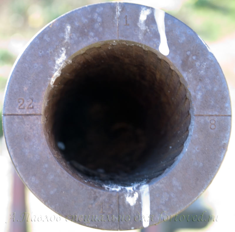

Ствол изготовлен на Пермском орудийном заводе, №12278, 1920 г. Но скорее всего ствол в 1920 г. начисто доделан, даже гравировка на казённом срезе ещё старой орфографии: "ПЕРМСКIЙ ЗАВОДЪ".

Да, это станок Канэ. Станок тяжелый, а орудие широко использовалось на легких судах. Посему на Обуховском заводе были созданы более легкие станки, в частности, станок Меллера на боковом штыре (1896-1898гг). Наведение там могло осуществляться упрощенным способом - плечом наводчика. В коллекции Н.Гаврилкина есть фото орудия на таком станке на крейсере Громобой. А сами станки, но уже использованные для 3-х дм горной пушки обр.1904 года есть в той же Финляндии и Выборгском Замке. В последний загранпаспорт не нужен.
