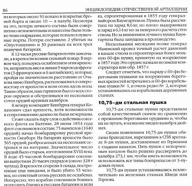

Калибр 273мм. Стояли на вооружении, в.т.ч. и Кронкрепости. У А.Б.Широкорада в энциклопедии очень кратко и без фото. Предлагаю дополнить, кто чем сможет.

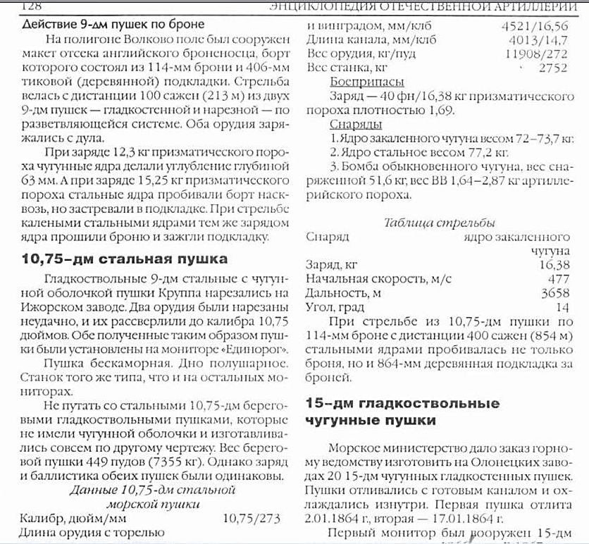

Оттуда же, сухопутные:

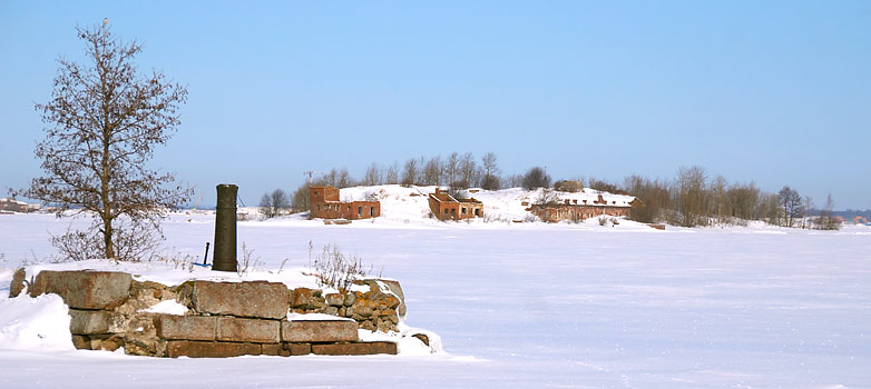

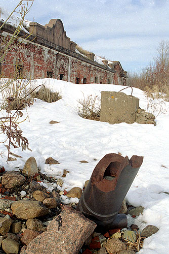

Возможно, их жизнь не окончена. Год назад слышал историю, когда при реконструкции ф.Константин, в начале 2000г, при строительстве КАД,у берега достали несколько единорогов, потом успешно реализовали - не в металлолом, но несколько удалось спасти. Сейчас они в экспозиции артмузея. Просто натолкнулся на этот документ и вспомнил. Была раньше мысль, (не у меня), что они (списанные стволы) могли использоваться в качестве ряжевых заграждений. Их назначение из изученной переписки - у ворот морских батарей и фортов как кнехты, для причаливания судов, и как опоры для фонарей. Нашёл на сайте у А.Госса подобное
:http://www.nortfort.ru/sfort/foto_21.html
