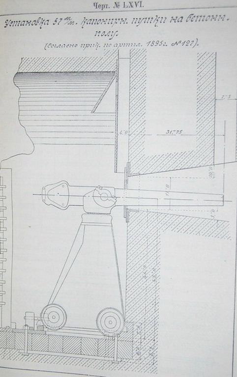

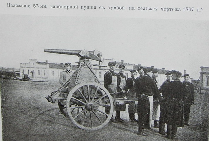

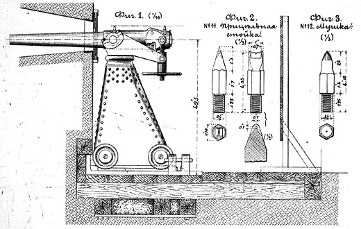

На вооружение пушечка принята в 1892 году как основное средство обороны рвов в сухопутных крепостях. Устанавливалась в закрытых капонирах и кофрах. Лафет абсолютно упругий (то есть жёсткий), никаких откатных механизмов нет - всё ради упрощения и уменьшения габаритов. Зато скорострельность ничего так себе: в толстом Широкораде написано, что средняя прислуга успешно обеспечивала 12-16 выстр./мин. Боезапас - граната, шрапнель с 8-секундной трубкой и картечь. К первой мировой в связи с ростом размеров укреплений устарела, поскольку банально не могла достать дальнюю часть ставших длиннее рвов. Выпускалась до 1916 г.
Внешний вид:
index.php?t=getfile&id=9523&private=0

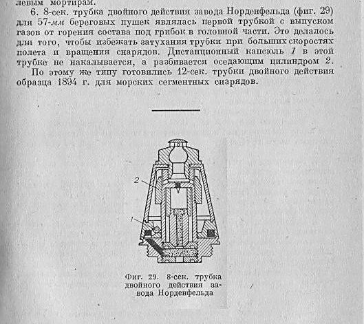

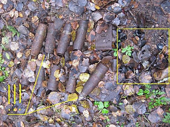

Попробую дополнить.На фото всякая смесь-и в окончательно снаряженном виде и головные пробки (втулки) есть. Одно ясно, что это осколочные гранаты с 8-ми сек трубкой. Как я думаю, с годами они не стали безопасней, тем более, что трубка(взрыватель)-непредохранительного типа.
index.php?t=getfile&id=9524&private=0
index.php?t=getfile&id=9525&private=0
