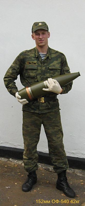

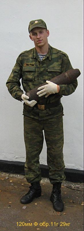

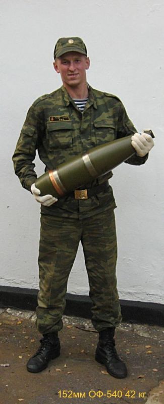

А я, на всякий случай (если бы возникли возражения), провёл "экскримент" - наделил бойца 120мм и 152мм снарядом. На вопрос: "Зачем это надо?" Я ответил:"Въедешь в историю!"
Обратите внимание на "цвет лица".

Красота! И цвет какой приятный. Я имею в виду - цвет снаряда - Russian olive green. Бойцу, конечно, тяжело с 152-мм снарядом на весу.
Просветите-ка неуча в современных БП и артиллерии. Где нынче применяется сей 152-мм снаряд?
Что значит пытливый взгляд специалиста. Смотрю опять на фото на стр.95. Какой-то "тощий" снаряд. Возможно из-за качества снимка.

МЛ-20 применялся точно, Д-1 и Д-20, вроде как, не применяли.
Re: Форт Красная Горка - замена стволов, 12-дм ПВО [сообщение #22735 является ответом на сообщение #22703] пт, 24 сентября 2010 22:49 Переход к предыдущему сообщенияПереход к предыдущему сообщения
Смутил вид снарядов (152-мм) - больно новые. За ответ спасибо.
