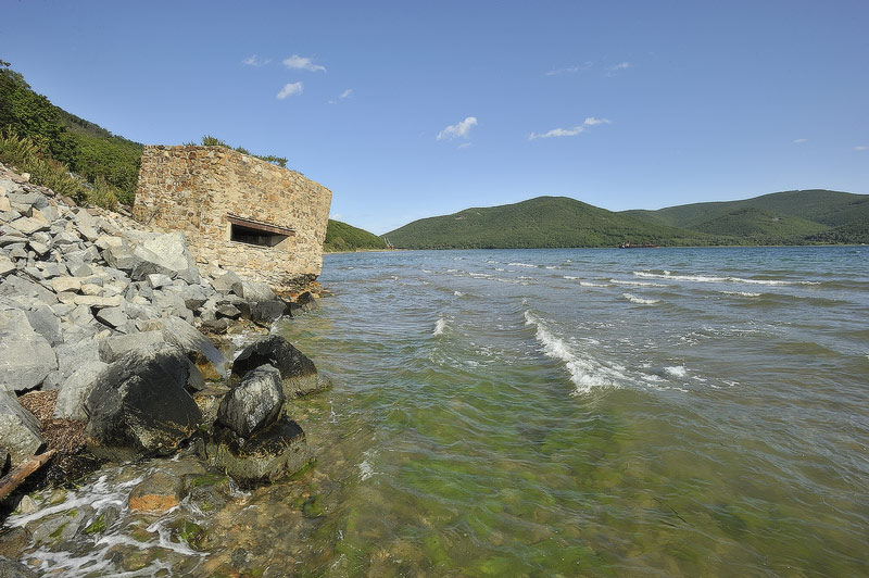

Да и "дот на берегу полуострова Балюзек" явно КП береговой батареи

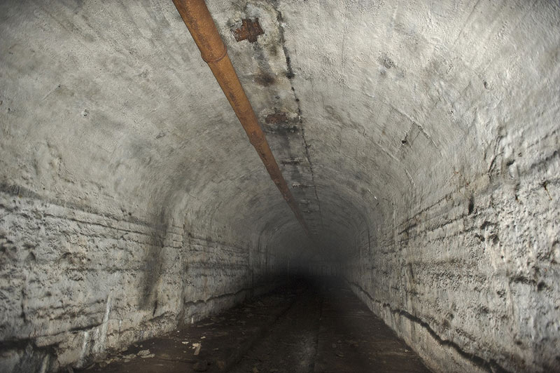

На счет того, полукапонир это или нет, я Вам не подскажу, я совсем не силен в фортификации, а по поводу торпедохранилища- оно было построено в 30-е годы, в царское время там была тайга. Насколько я понял- вход был сделан в виде лабиринта, я так думаю, для гашения врывной волны.
Это еще почему? Стоит на самом берегу... Какой еще КП?
Насчет хранилища - странно все это.
По внешнему виду, действительно выглядит так, что в старом сооружении прорубили проем для торпед. А до того там был типичный коленчатый сквозник (в плане П-образная галерея перед входом в казематы). И предназначался он для чего-то менее габаритного.
Ну и главное, как можно объяснить сводчатость первоначальных входов? Я что-то не помню, чтобы в советское время так где-то еще делали. После того, как изобрели противооткол (с 1913 г. примерно) такие своды в России делать перестали. А в 1920-е гг. уже в СССР потолки помещений и коридоров всегда делались плоскими.
И потом там на фасаде выбоины видны - по внешнему виду это бетон без всякой арматуры. В советском сооружении хоть какая-то арматура была бы видна... И штукатурка потрескавшаяся - один в один как на царских сооружениях.
Насчет тайги до 1930-х гг. А это точно так? Какие-нибудь флотские дела не могли там при царе находиться? Ибо если этот объект все-таки 1930-х гг. постройки, то это будет сродни чуду: стилизация под начало века... Ерунда какая-то.
Ну так и батарея стоит на открытой позиции - где еще КП то быть?
Да и стоит он так что из него стрелять не получиться - только наблюдать.
Если с точки можно наблюдать, то почему стрелять нельзя? Если с низкой точки у берега есть сектор наблюдения, то почему он не может быть сектором стрельбы?
На самом деле, НП обычно совершенно другой вид имеют - более широкие амбразуры, меньшие габариты наблюдательной рубки, ее, как правило, закругленная в плане форма... В статье в "Записках ОИАК" кстати есть несколько фото НП, где это все хорошо видно. Здесь же по внешнему виду - именно ОТ...

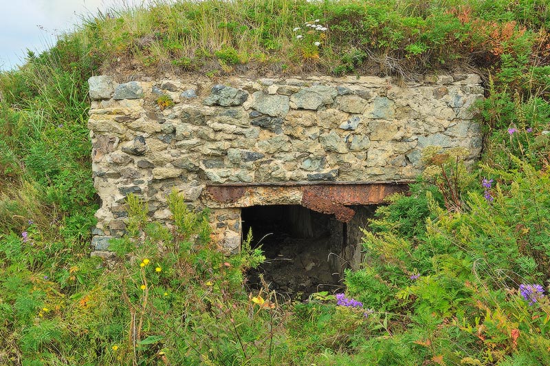

Вначале поясню немного по поводу ДОТа (все-таки я думаю ДОТа, а не НП) Во-первых, ближайшие батареи находились на вершинах п-ова Ватовского, т.е. давольно далеко от этого места, во-вторых, сектор стрельбы (наблюдения) ограничен входом в залив и мысом Балюзек, ну и в третьих- еще одно фото этого ДОТа, правда, не несущее особо полезной информации.

Ну и еще пара фото относящихся к Владимиро-Ольгинской ВМБ - ДОТ на берегу залива Ольги:

Я правильно понимаю что он двухэтажный?(сравните со снимком на первой странице) - Тогда это 100% КП береговой батареи
