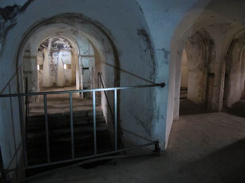

Нет, все-таки ты прав, лестница эта на второй этаж и штрабы по станки есть именно там. На фото видно, а потерна выходит пряпо на первый этаж без лестниц
index.php?t=getfile&id=19784&private=0

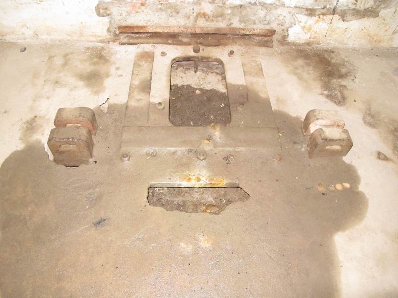

Значит можно предположить, что там в казематах где нет штраб и где в основании кольца с болтами стояли прожекторы?
И еще, Володя, у нас тут спор зашел. Это Березанские опыты показали что сводчатые покрытия хуже держат попадания чем плоские и что бетон у основания стен выкрашивается при сводчатых покрытиях. Или все-таки Варшавские?

Пазы там одинаковые и в казематах первого этажа, и в казематах второго этажа. Если посмотреть в той же энциклопедии, там упоминается, что для 57-мм капонирных пушек необходимо было деревянное основание. Ещё лучший эффект для понимания даст разглядывание чертежей этого самого основания в атласе чертежей к наставлению для службы, который есть в библиотеке руфорта. Всё это позволяет предположить, что с верхнего этажа промежуточного капонира V-го форта эти самые промежутки обстреливались такими же 57-мм капонирными пушками, что стояли на нижнем этаже и служили для обороны рва. До соседнего слева форта IV практически 4 км, до соседнего справа форта VI - 3,6 км.

1. Т.е. я правильно понял, во Владивостоке установка береговых Норденфельдов была вызвана необходимость все-таки прострела промежутков, а не рвов? Или может быть нехваткой казематных Норденфельдов?
2. Если в промежуточном капонире форта V Брест-Литовска стояли только 57-мм, то что тогда стояло в правофланговом полукапонире
index.php?t=getfile&id=19802&private=0
И почему здесь такое основание, а в промежуточном капонире другое?
