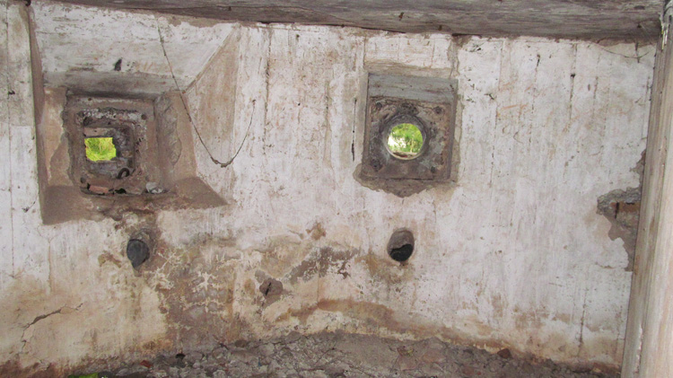

Сначала вернусь к фронтальному каземату. Боковые амбразуры фронтального каземата рассчитаны на применение легкого стрелкового оружия или ручного пулемета. Снаружи эта амбразура имеет вид, очень похожий на амбразуры наблюдательных надстроек на покрытии дота.

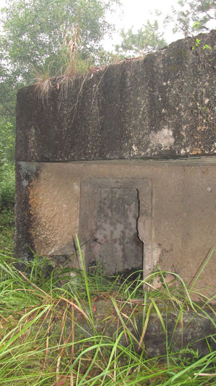

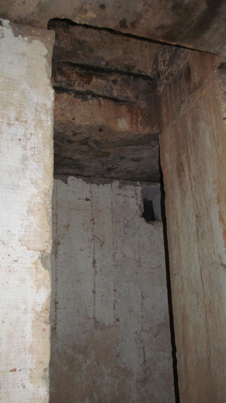

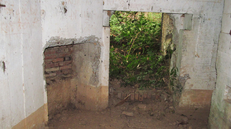

С тыльной и боковой части имеются два расположенных рядом входа в тыльный каземат, предположительно отделение для связистов. Боковой вход прикрыт железобетонным козырьком, который также прикрывает и правую амбразуру.
index.php?t=getfile&id=28706&private=0

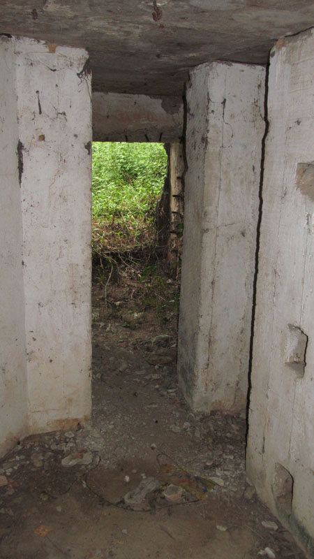

Второй вход, более широкий ничем не прикрыт, и наверное являлся одним из наиболее уязвимых мест дота при атаке.
index.php?t=getfile&id=28707&private=0

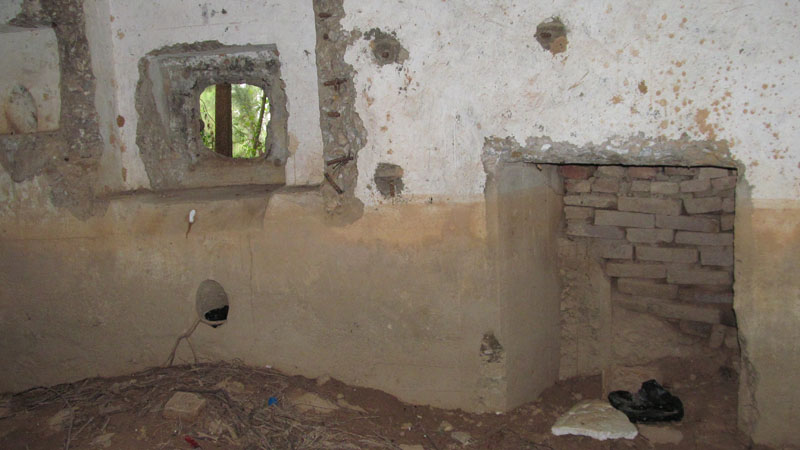

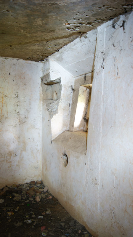

Два фланкирующих боевых отделения в принципе соответствуют таким же боевым отделениям переферийных дотов. В каждом боевом отделении расположен амбразурный узел, снизу и сбоку от которого располагаются два отверстия т.н. «выбрасывателя гранат».
index.php?t=getfile&id=28708&private=0
На фото - правое фланкирующее отделение дота.
index.php?t=getfile&id=28709&private=0
На фото - левое фланкирующее отделение дота.

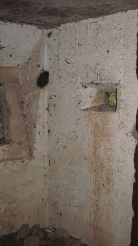

Отличие фланкирующих боевых отделениях этого дота в том, что отсутствуют дополнительные амбразуры для минометов, которые очень часто присутствуют в переферийных дотах. Наверное, это связано с тем, что этот дот был построен уже позже основной части построенных переферийных дотов, когда проводилось упрощение дотов.

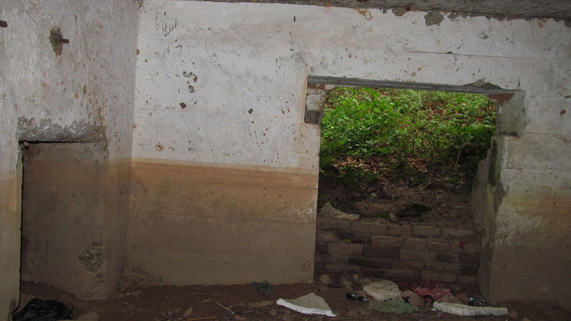

На фото - вид из правого фланкирующего отделения на тыльную часть - вход в дот, справа видна стена, разделяющая боевые отделения. На фото справа видна только концевая часть Т-образной стены, разделяющей боевые отделения, вернее ножки этой "Т". Перекладина "Т" расположена перед входом в фронтальный каземат.

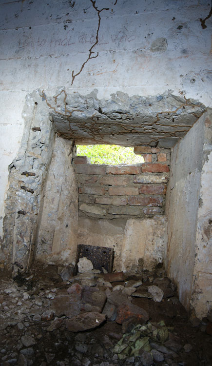

Перед фланкирующими отделениями расположен фронтальный каземат трапециевидного начертания. Это самое тесное и неудобное место в доте и не идет ни в какое сравнение с просторными фланкирующими боевыми отделениями. К тому же в нем имеется наибольшее количество различных отверстий - одна амбразура станкового пулемета, две амбразуры для легкого стрелкового оружия и целых пять отверстий т.н. «выбрасывателей гранат». Но по сравнению с фронтальным казематом дота центрального типа, здесь явно больше возможностей для обороны, там была только танковая башня сверху и одна фронтальная амбразура для легкого стрелкового оружия.
index.php?t=getfile&id=28711&private=0
Вид амбразуры станкового пулемета фронтального каземата, здесь имеется целых три выбрасывателя гранат, два в верхней части, одно - внизу
index.php?t=getfile&id=28712&private=0
Вид правой амбразуры для легкого стрелкового оружия во фронтальном каземате, еще правее находится отверстие выбрасывателя гранат, но оно не попало в кадр.
index.php?t=getfile&id=28713&private=0
Вид левой амбразуры для легкого стрелкового оружия во фронтальном каземате, в левом углу здесь видно отверстие выбрасывателя гранат.

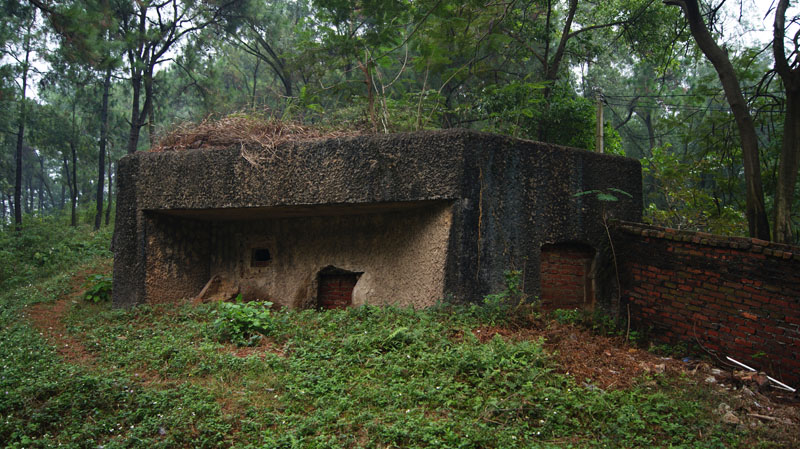

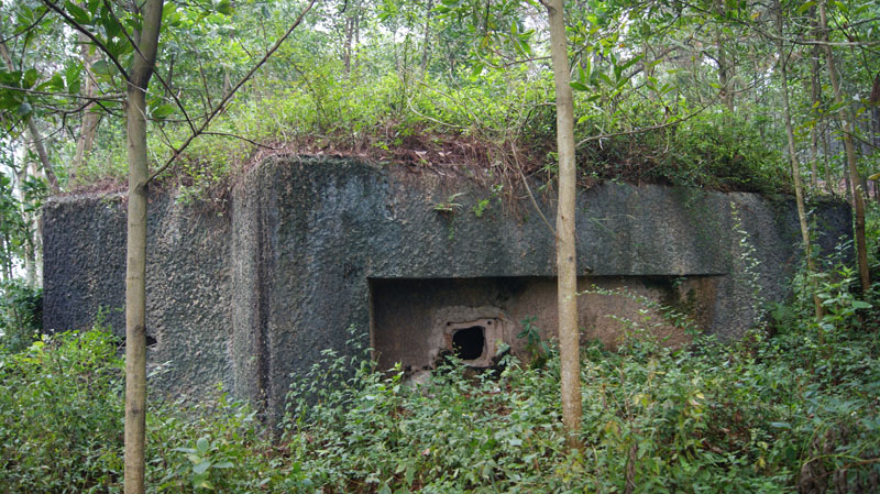

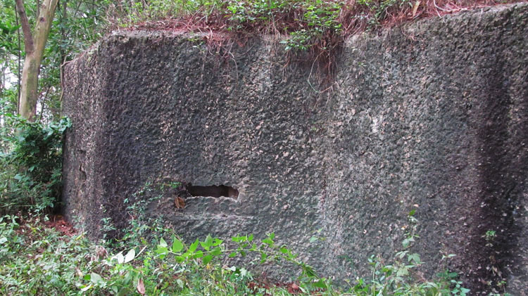

Остальные доты опорного пункта Нуй Дой относятся к дотам переферийного типа, т.е. модифицированным пулеметным капонирам, к напольной стене которых пристроен фронтальный каземат, и очень похожи на описанный предыдущий дот, только без наблюдательной надстройки. Сначала размещу их общие фотографии, а потом возможно остановиться на отличиях от предыдущего дота с надстройкой.
index.php?t=getfile&id=28715&private=0
Общий вид левой фланкирующей амбразуры переферийного дота, расположенный чуть ниже предыдущего дота с надстройкой, этот дот расположен примерно посередине холма по высоте и встроен в забор расположенной здесь воинской части. Хорошо видна заделанная кирпичом и расположенная на уровне земли амбразура для миномета, а также широкий вход в дот в тыльной части.
index.php?t=getfile&id=28716&private=0
index.php?t=getfile&id=28717&private=0

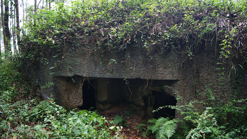

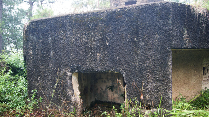

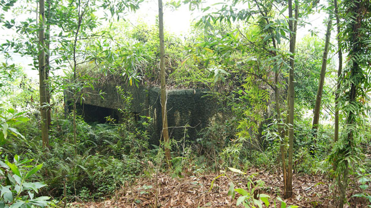

Следующий переферийный дот расположен уже у подножья холма и обильно зарос различными травами и кустарником, так что фотографировать его получается только сбоку
index.php?t=getfile&id=28719&private=0
Вид этого же переферийного дота с тыла, хорошо виден выступающий тыльный каземат узла связи.
index.php?t=getfile&id=28718&private=0

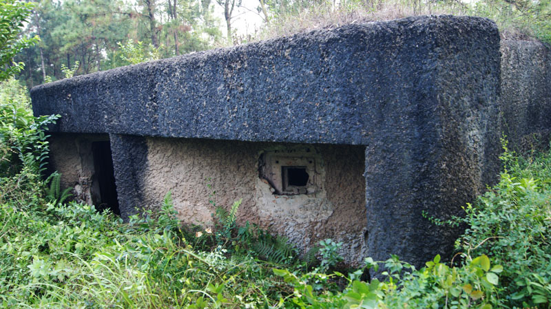

Еще один дот переферийного типа - самый западный, вид на правую фланкирующую амбразуру, здесь хорошо виден вход, устроенный непосредственно в боевое отделение. Фронтальный каземат и здесь есть, не вошел полностью в кадр.

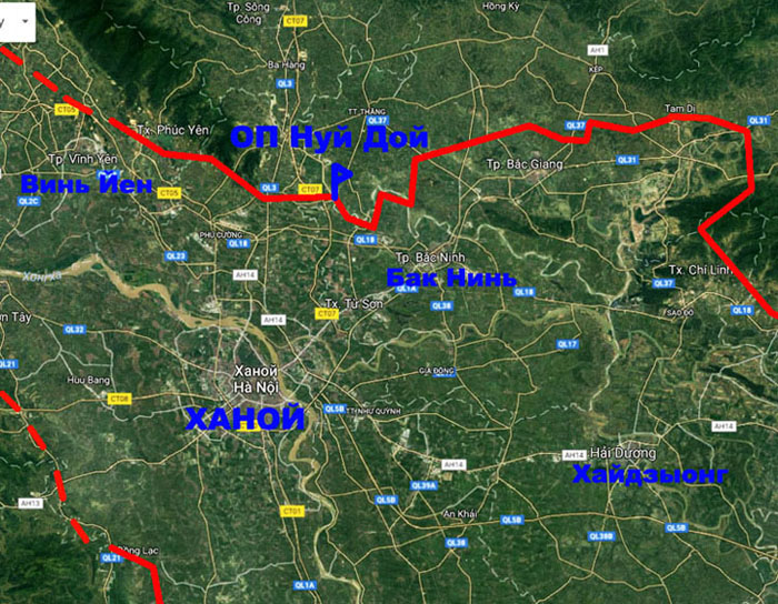

В завершение описания опорного пункта Нуй Дой приведу схему северного участка Линии Латтре по состоянию на май 1954 года с указанием месторасположения опорного пункта. Пунктиром обозначил примерное продолжение Линии Латтре, потому что имеющаяся в распоряжении исходная схема не показывала этого участка.
Здесь видно, что опорный пункт был расположен на кратчайшем расстоянии на пути в Ханой, кроме того, является правофланговым опорным пунктом, обеспечивая правый, несколько поворачивающий на этом участке фланг Линии Латтре. Здесь же видно, что в руках вьетнамцев находился холмистый массив севернее Линии Латтре, обеспечивая им прекрасный обзор не только переднего края оборонительного рубежа, но и равнинной территории по направлению к Ханою. Поэтому неудивительно, что отдельным подразделениям Вьетнамской народной армии удавалось прорваться за передний край Линии Латтре.
index.php?t=getfile&id=28730&private=0
Как было уже неоднократно упомянуто, помимо передового рубежа долговременные опорные пункты размещались на значительном удалении от него, фактически превращая всю Тонкинскую дельту в укрепленный плацдарм.

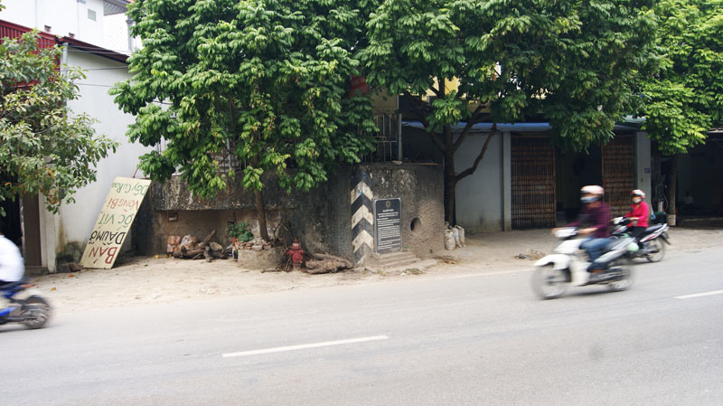

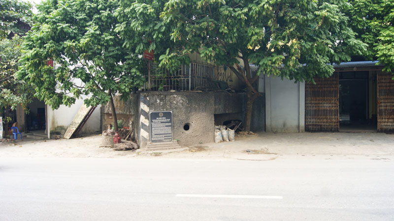

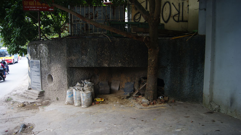

В 1,5 км юго-западнее опорного пункта Нуй Дой и в 1 км южнее передового рубежа Линии Латтре, на прямой дороге, выводящей к Ханою сохранился еще один переферийный дот.
Этот дот расположен в населенном пункте Sóc Sơn, его фронтальный каземат скрыт в современной застройке, но тыльный каземат и фланкирующие боевые отделения случайному путнику можно осмотреть
index.php?t=getfile&id=28731&private=0
index.php?t=getfile&id=28732&private=0
Вид с тыла на переферийный дот в н.п. Sóc Sơn.
index.php?t=getfile&id=28733&private=0
Вид на левую фланкирующую амбразуру

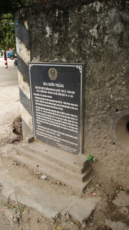

Чем еще примечателен переферийный дот в тылу ОП Нуй Дой?

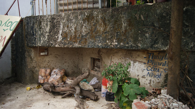

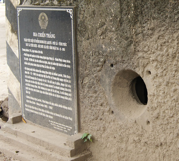

Около него установлена памятная доска, на которой описана боевая операция 174-го полка 316-й пехотной дивизии Вьетнамской народной армии против этого участка линии Латтре 6 декабря 1951 года, как раз в период проведения французами наступательной операции в районе города Хоабинь южнее Тонкинской дельты. Подразделения 174-го полка встретили опорный пункт с 1 дотом центрального типа и 6 дотами меньшего размера и успешно захватили его, чем внесли вклад в операцию против французов, отвлекая их от Хоабиня на северном направлении. Больше никаких подробностей операции не приводится, по всей видимости это действительно была короткая набеговая операция - "разведка боем" с целью отвлечь силы французов на это направление.
index.php?t=getfile&id=28735&private=0
index.php?t=getfile&id=28736&private=0
На фото - памятная доска на доте, рядом находится вход в дот.

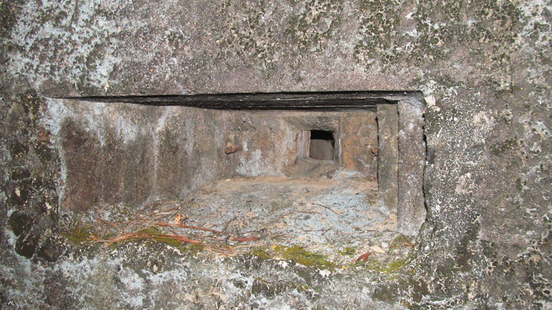

Амбразура дота снаружи чуть более комплектна чем амбразуры дотов опорного пункта Нуй Дой
index.php?t=getfile&id=28737&private=0

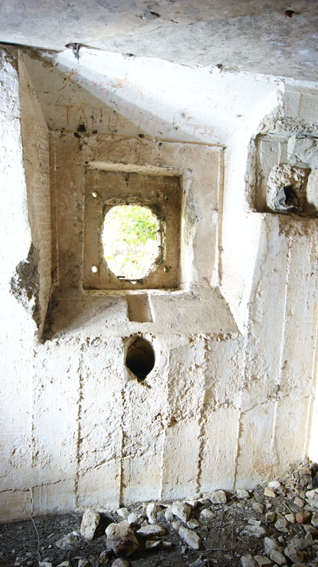

Re: Французская фортификация во Вьетнаме [сообщение #55088 является ответом на сообщение #55087] ср, 21 декабря 2016 17:02 Переход к предыдущему сообщенияПереход к следующему сообщения
Этот шероховатый прямоугольник с круглой амбразурой - один в один, как дольмен Кавказского побережья. Smile
Как я понимаю, это амбразура "для ручного пулемета"...
Интересно все-таки, почему французы некоторые амбразуры делали круглыми?
Re: Французская фортификация во Вьетнаме [сообщение #55089 является ответом на сообщение #41189] ср, 21 декабря 2016 17:47 Переход к предыдущему сообщенияПереход к следующему сообщения
shestow
Сообщений: 21
Зарегистрирован: августа 2011

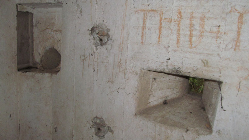

Судя по четырем отверстиям малого диаметра в бетоне и видимому контуру какой-то демонтированной детали, это гнездо под шаровую пулеметную установку. Наружный металл срезали и утилизировали. Внутренняя рамка осталась, видно или была малого веса, или доставать было трудно. В этой рамке тоже видны отверстия по углам. Подобная конструкция (бетонная) у нас (РИ, СССР) не применялась, т.к. вся наша долговременная фортификация была заточена на снарядостойкость, а эта достаточно технологичная конструкция (с минимумом металла)обеспечит только пулестойкость.

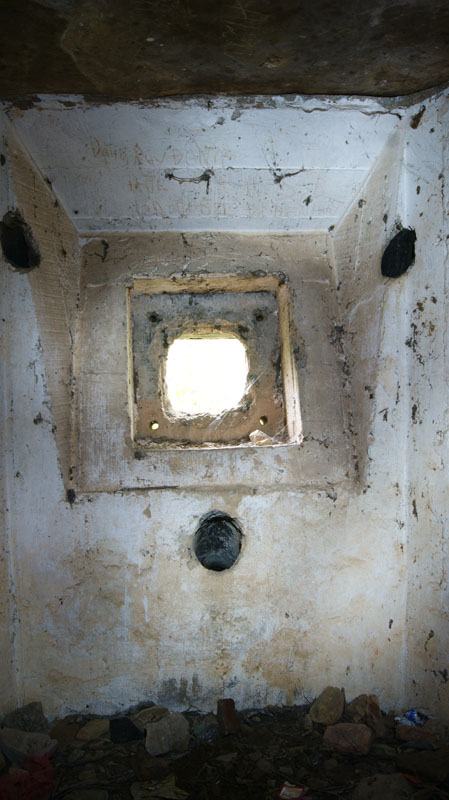

Re: Французская фортификация во Вьетнаме [сообщение #55095 является ответом на сообщение #55089] чт, 22 декабря 2016 17:27 Переход к предыдущему сообщенияПереход к следующему сообщения
Что-то сомнительно. Выше Den_Nik писал про круглую амбразуру.
Den_Nik писал(а) вт, 06 декабря 2016 02:22
Каждый дот центрального типа имеет 5 пулеметных амбразур в двух боевых отделениях (3 в левом, 2 в правом).
В левом, более просторном боевом отделении имеется 3 пулеметных амбразуры, причем крайняя правая амбразура имеет круглую форму, расположена несколько выше двух других амбразур и вероятно приспособлена для стрельбы из ручного пулемета с целью покрытия «мертвых зон».
index.php?t=getfile&id=28605&private=0
На фото - крайние правые амбразуры левого боевого отделения
На фото видно, что внутренняя часть круглой амбразуры заметно меньше, чем у прямоугольной. Видимо, потому-то автор и предполагает, что она предназначалась для ручного пулемета, то есть имела вспомогательное значение. Едва ли при этом в ней был установлен более сложный амбразурный узел, чем в остальных амбразурах.
Re: Французская фортификация во Вьетнаме [сообщение #55099 является ответом на сообщение #55095] пт, 23 декабря 2016 08:48 Переход к предыдущему сообщенияПереход к предыдущему сообщения
Den_Nik
Сообщений: 838

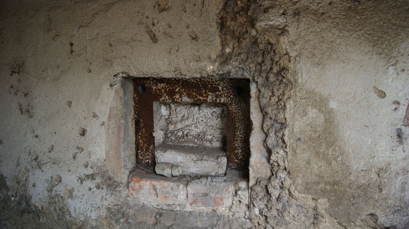

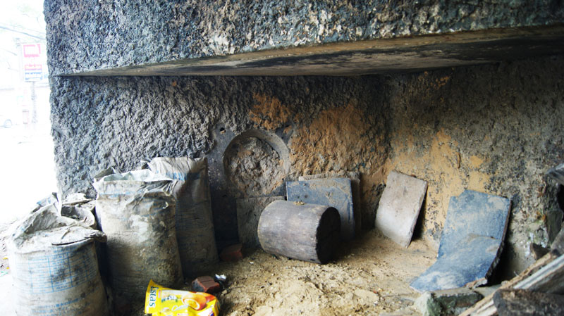

У последнего дота около проезжей части в тыльной части имеется даже две круглых амбразуры, предположительно для ручного пулемета.
index.php?t=getfile&id=28738&private=0
index.php?t=getfile&id=28739&private=0
На первой странице этой темы я писал, что все амбразуры были типа «Carle» с сектором 60 градусов или «Gatin» с сектором обстрела 90 градусов. Что это за амбразурные узлы и как они выглядели пока данных не встречалось.
Где-то встречал, что данные амбразуры относились к т.н. «альпийскому» типу. Если амбразурные узлы изначально разрабатывались для альпийских условий, то явно, что они были сделаны в облегченном виде из-за меньшей вероятности применения артиллерии прямой наводкой в Альпах.
Ну, а что касается Вьетнама, то здесь французами облегченные амбразурные узлы устанавливались в целях экономии и упрощения технологии их изготовления на месте.
