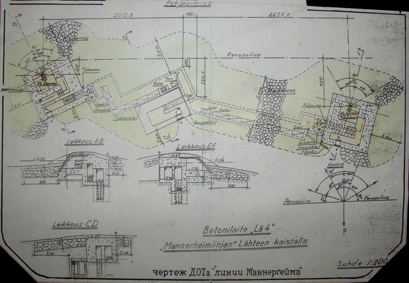

Вот какой чертежик имеется в музее в поселке Ильичево:
index.php?t=getfile&id=33&private=0
Сооружение укрепленного узла "Суммаярви" (Summajarvi) sj4 (ранее - la4).
Вероятно, это подлинный финский проектный чертеж, дополненный русскими надписями. На это указывает хотя бы тот факт, что разрезы по сооружению содержат такие детали, которые невозможно уточнить при обмере.

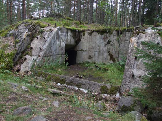

Вообще, вот интересно, что побудило финнов в 1937 г. вернуться к идее фронтальных ОТ? Вернулись очень ненадолго, но все ж таки...
Перенес фото сооружения из другой ветки:
index.php?t=getfile&id=194&private=0
https://fortoved.ru/forum/index.php?t=msg&th=40&start =0&rid=4&S=0fa6f9f64fc26aef951ba25b40310177
Впрочем, этот огневой каземат (броневой каземат), конечно не так демаскирует сооружение, как амбразура в обычной напольной стене. Во-первых, у него напольная плита наклонная - что поможет замаскировать ее дерном или еще как-то (плюс туда же существенное увеличение стойкости к попаданиям снарядов), но самое главное - у каземата броневое покрытие, благодаря чему расстояние от амбразуры до верха сооружения примерно как в броневом колпаке, а следовательно демаскирующее свойство оголенной напольной плиты минимизировано.

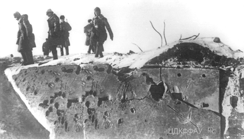

Фото из ЦДКФФАУ: Красноармейцы осматривают финский дот – «Фотогазета № 23-24, 1940 г.»
index.php?t=getfile&id=339&private=0
  • Вложение: ufa0007-2.jpg
    (Размер: 83.98KB, Загружено 6304 раза)
Re: Линия Маннергейма [сообщение #1153 является ответом на сообщение #1152] сб, 26 июля 2008 15:00 Переход к предыдущему сообщенияПереход к следующему сообщения
kansa2
Сообщений: 56
Возможно ошибаюсь, но думаю что на данной фотке вид на боковую стену западного каземата Поппиуса( красноармейцы ,типа, рассматривают амбразурную бронеплиту ).
С уважением.
Re: Линия Маннергейма [сообщение #1154 является ответом на сообщение #1153] вс, 27 июля 2008 08:54 Переход к предыдущему сообщенияПереход к следующему сообщения
kansa2 писал(а) сб, 26 июля 2008 15:00
С уважением.
Очень даже может быть.

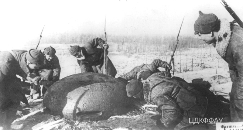

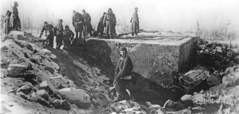

Еще пара архивных фото:
Группа красноармейцев осматривает бронеколпак на финском доте – «Фотогазета №23-24, 1940 г.»
index.php?t=getfile&id=340&private=0
Красноармейцы на разрушенном финском доте, 1940 г
index.php?t=getfile&id=341&private=0
  • Вложение: ufa0006-1.jpg
    (Размер: 73.62KB, Загружено 6078 раз)
  • Вложение: ufa0008-1.jpg
    (Размер: 82.13KB, Загружено 6685 раз)

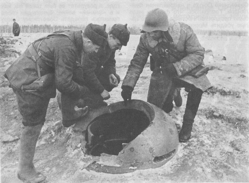

Re: Линия Маннергейма [сообщение #1200 является ответом на сообщение #1154] ср, 30 июля 2008 23:28 Переход к предыдущему сообщенияПереход к следующему сообщения
Еще одно довольно известное фото
index.php?t=getfile&id=394&private=0
  • Вложение: Pict0003-1.jpg
    (Размер: 139.01KB, Загружено 4198 раз)
Re: Линия Маннергейма [сообщение #1250 является ответом на сообщение #1200] вс, 03 августа 2008 20:39 Переход к предыдущему сообщенияПереход к предыдущему сообщения
Вроде бы такой же целый броневой колпак установлен на одном из КНП узла Кархумяки. Тогда (1942-1944 гг.) это была уже большая редкость, по крайней мере нам нигде более не встречался... Только двухамбразурные.
