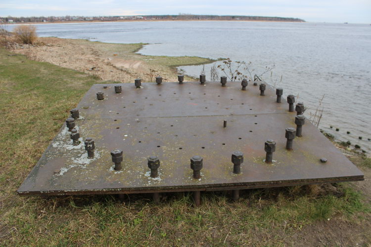

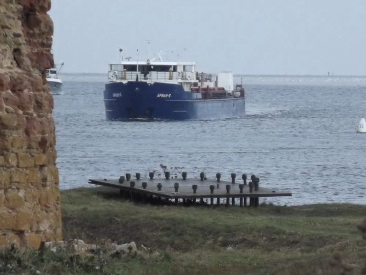

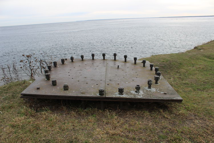

Увидел сегодня на берегу, рядом с оживленным судоходным путем - основание для орудия?
index.php?t=getfile&id=24611&private=0
24 болта диметром 45-46 мм, диаметр 2350-2370 мм.
Остатки бетона - лежат под берегом, немного в стороне.
Есть и второе такое же основание - в кольцевом бетонном дворике, метрах в трехстах...

miall писал(а) сб, 25 октября 2014 22:14
152 Канэ. Это еще 20-е года, если не ошибаюсь.

Завидуй! Wink Действительно, эти позиции увидел впервые. До этого в Орешке был очень давно, в мае 1979 года...
Stas Vorobiev
Это крепость Орешек; позиции на бастионах, обращенных к Ладоге.

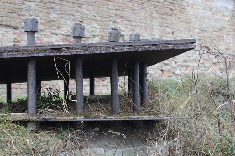

Про 6-дм Канэ на этих основаниях - не поверю. Диаметр болтов и диаметр их окружности совпадает, но не более того.

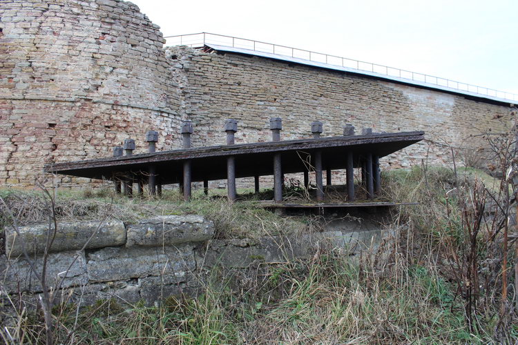

Болты (точнее - короткие шпильки) скрепляют верхнние и нижние стальные листы, между которых, скорее всего, были зажаты деревянные балки, которые напрочь сгнили (потому верхние плиты и просели вниз). Сей "слоеный пирог" лежит на земле без всяких следов анкерения:

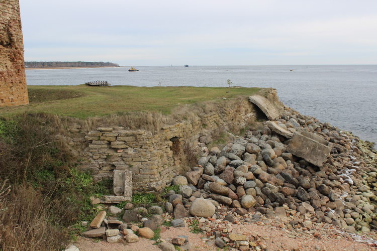

Это основание и остатки позиции - на бастионе Флажной башни:
index.php?t=getfile&id=24614&private=0

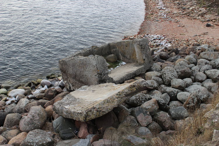

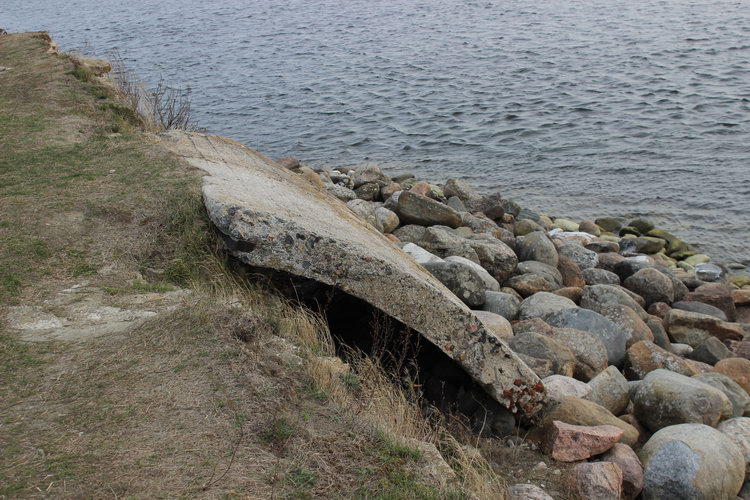

Бетонные фрагменты дворика сброшены с бастиона вниз на камни у воды (расковыряли, скорее всего, трактором "Беларусь", который ржавеет неподалеку).
index.php?t=getfile&id=24615&private=0
index.php?t=getfile&id=24616&private=0

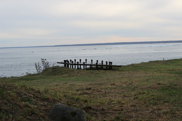

Само основание тоже сковырнуто с места и подвинуто к самому краю бастиона:
index.php?t=getfile&id=24617&private=0
index.php?t=getfile&id=24618&private=0
На основании есть две внутрених окружности с отверстиями (увы, померить не догадался):
index.php?t=getfile&id=24619&private=0

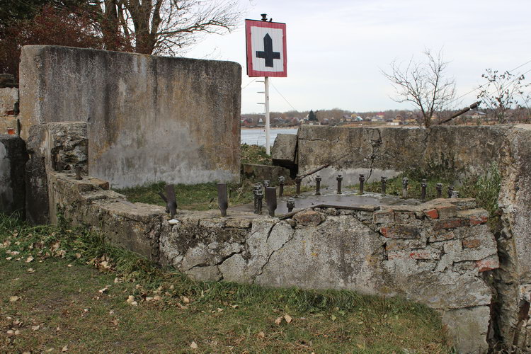

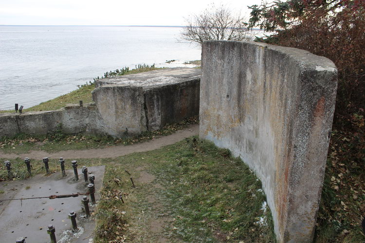

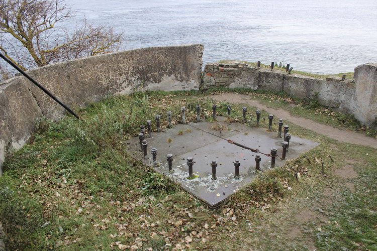

Другая, хорошо сохранившаяся позиция, находится на бастионе Королевской башни, перед памятником погибшим революционерам:
index.php?t=getfile&id=24620&private=0

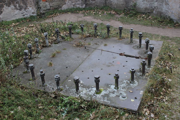

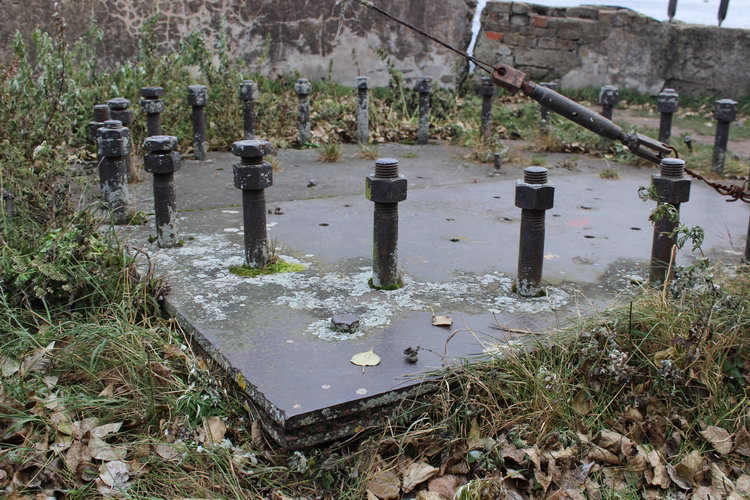

Основание - точно такое же:
index.php?t=getfile&id=24621&private=0
index.php?t=getfile&id=24623&private=0
index.php?t=getfile&id=24624&private=0

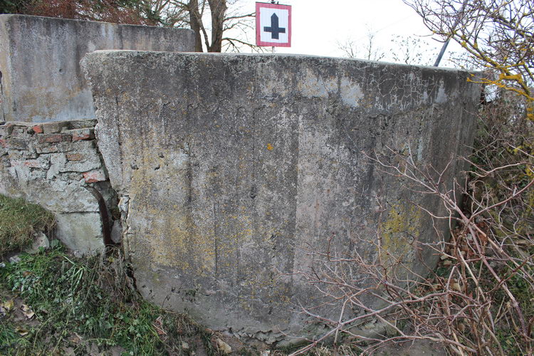

Сзади позиции - высокая бетонная стенка:
index.php?t=getfile&id=24622&private=0

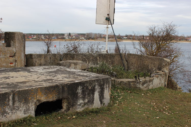

Вид на позицию с другой стороны:
index.php?t=getfile&id=24625&private=0

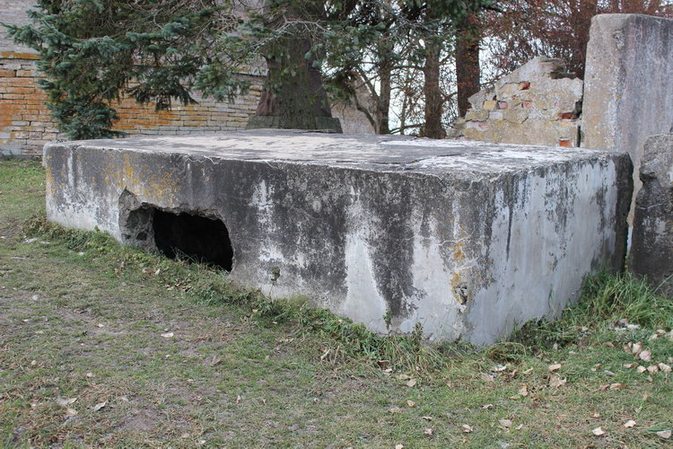

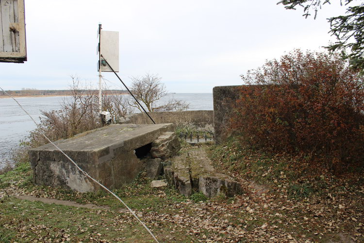

Бетон кое-где выглядит очень хрупким, с кирпичом внутри:
index.php?t=getfile&id=24626&private=0
Погребки боезапаса? Но проемов для дверц не видно, лишь пробиты некие "амбразуры" (причем у одного - со стороны озера)
index.php?t=getfile&id=24627&private=0
index.php?t=getfile&id=24628&private=0

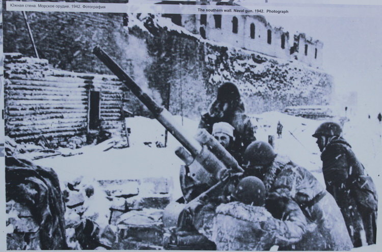

Думаю, что здесь (на этих основания) стояли пушки небольшого калибра, 45-мм или 76 мм, не больше.

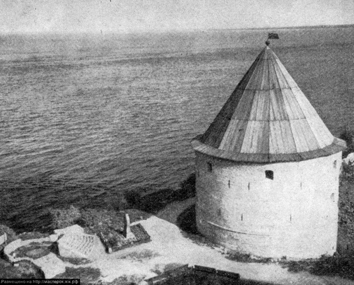

На стенде в крепости есть вот такая фотография:
index.php?t=getfile&id=24629&private=0
P.S. На основаниях красной краской нанесены инвентраные номера - значит, они числятся за музейной экспозицией...

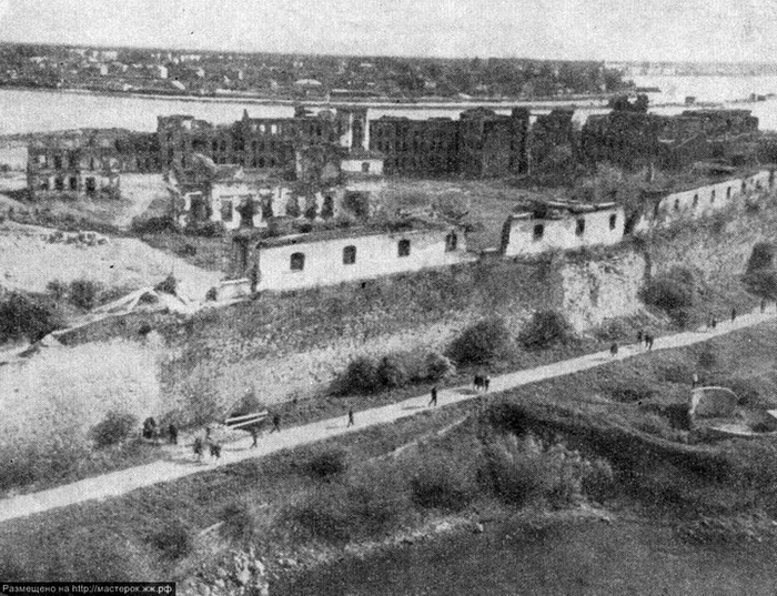

Re: Фортификационные загадки [сообщение #50741 является ответом на сообщение #50733] пн, 27 октября 2014 22:52 Переход к предыдущему сообщенияПереход к предыдущему сообщения
Попробуем немного поразбираться с позициями морских пушек у стен крепости в годы войны.
miall писал(а) вс, 26 октября 2014 19:49
Подписано - 1942 год, у южной стены. То есть на открытом со стороны занятого немцами Шлиссельбурга, под прямой наводкой пулеметов и пушек врага - будет сбито сразу, как фигура в городках. Или не южная стена, или не 1942 год.

С позиции сегодняшнего кажется, что снято действительно у южной стены - именно там над крепостной стеной возвышаются кирпичные обломки здания 4-го тюремного корпуса. С северной стороны крепости обломков здания над стеной не видно. Но это - сейчас. В конце же 60-х - в начале 70-х годов над северной крепостной стеной еще возвышались остатки казармы:
index.php?t=getfile&id=24656&private=0
В правом нижнем углу снимка хорошо виден такой же, как у Королевской башни, бетонный дворик на бастионе разрушенной Меншиковской башни (сейчас там - пусто)
Стены казармы возвышались над северной крепостной стеной и в 1943 году, они хорошо читаются по теням на аэрофотоснимке от 24 января 1943 года:
index.php?t=getfile&id=24658&private=0
На этом снимке просматривается и позиция у Флажной башни и ведущие к ней ходы сообщения. По мемуарной литературе, на бастионе Флажной башни было оборудовано пулеметной гнездо...

А вот так выглядел в конце 60-х - начале 70-х годы дворик у Королевской башни:
index.php?t=getfile&id=24657&private=0
