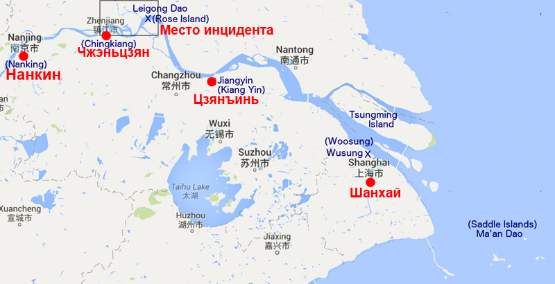

Нанкин располагался на реке Янцзы в 240 км от ее устья, в 1927-1949 (с перерывом на японскую оккупацию 1937-1945 гг.) являлся столицей Гоминьдана.

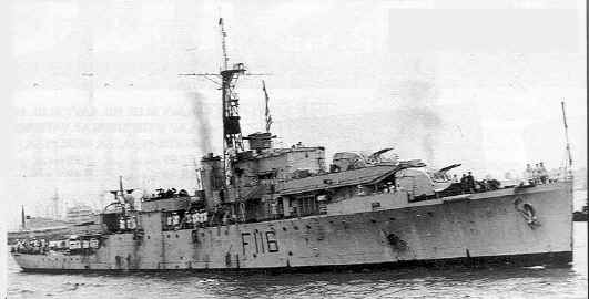

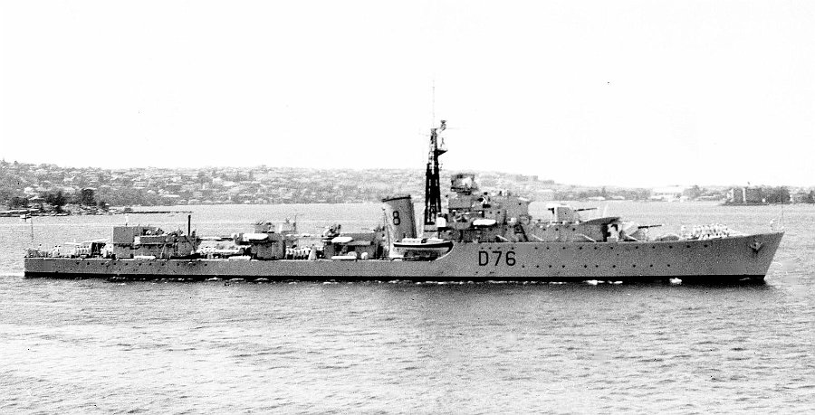

На фото - ЭМ Consort
Это произошло из-за того, что Австралийский Союз выделил корабль в распоряжение британцев, но с условием его использования только для задач по обеспечению дипломатической миссии и гуманитарных операций. Канберра полностью исключила возможность участия своих подразделений в боевых действиях на китайских водах.

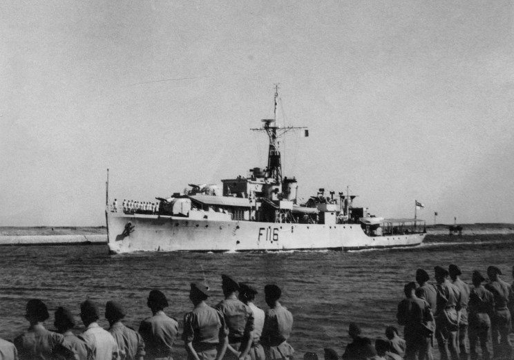

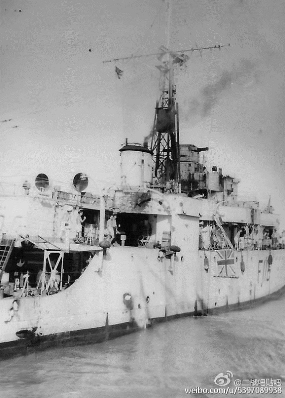

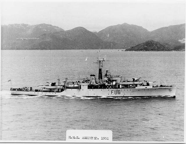

В последующем британское командование еще раз приняло решение сменить корабль, выполняющий задачи по охране в Нанкине. Эсминец Consort (на котором экипаж был укомплектован по штатам мирного времени) должен был сменить фрегат Amethyst, осуществляющий до этого охрану британского представительства в Шанхае.
index.php?t=getfile&id=31514&private=0
index.php?t=getfile&id=31515&private=0
index.php?t=getfile&id=31516&private=0

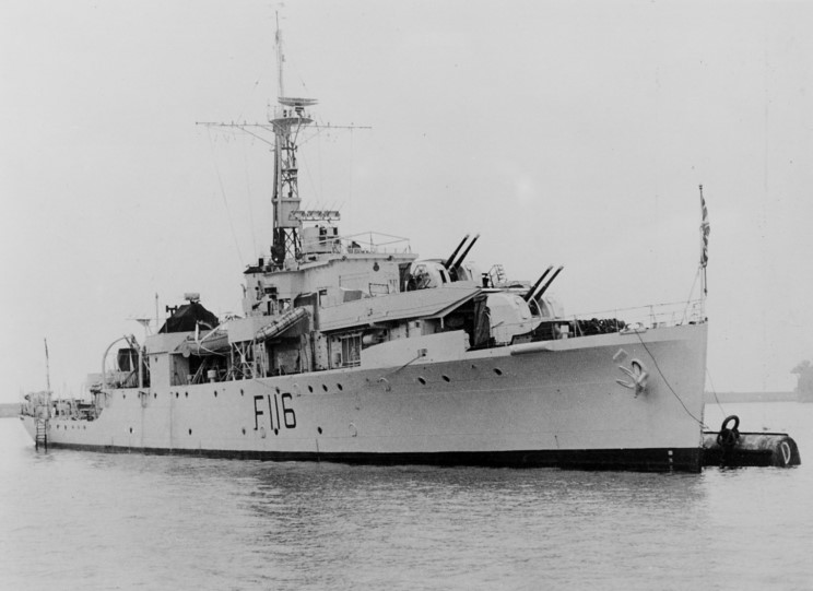

На фото - фрегат Amethyst в различные периоды свой службы
Запланированная ротация кораблей осложнялась, однако, реальной угрозой форсирования реки войсками коммунистов и тем самым прекращением сообщения по водной коммуникационной артерии. По мере исчерпания на эсминце Consort запасов, его положение в Нанкине было все более затруднительным. В конце концов, Amethyst отплыл из Шанхая 19 апреля 1949 года в 8.00 местного времени. Корабль должен был пройти до места назначения 180 морских миль.

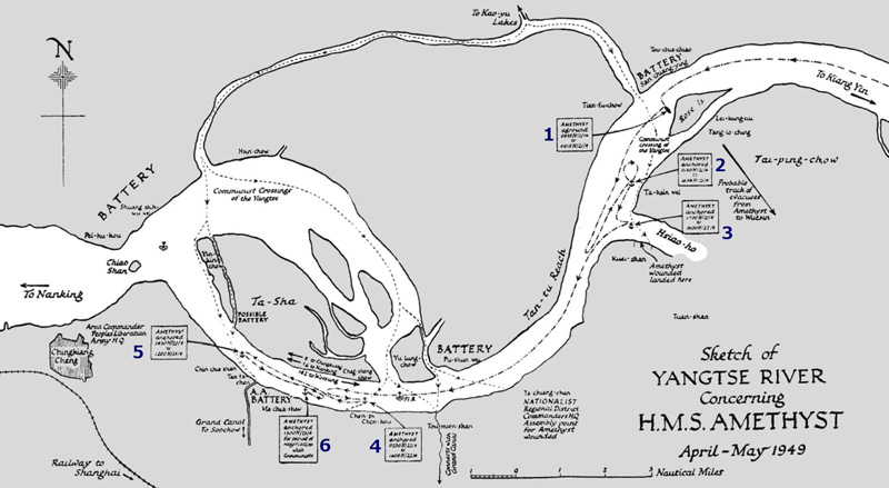

Из-за трудности в навигационной обстановке и напряженной ситуации фрегат Amethyst шел к Нанкину только днем, а ночью становился на якорную стоянку. Днем 19 апреля в 16.00 британский корабль бросил якорь в районе Цзянъинь (Jiangyin). На якоре в этом районе уже пребывало несколько военных судов националистов, и британский командир подчинился приказу о светомаскировке, отданному командиром китайского корабельного соединения. У стороннего наблюдателя могло сложиться впечатление, что британский корабль тесно сотрудничает с националистами или даже перешел в подчинение Гоминьдану.
На следующий день после восхода солнца (в 05.15) фрегат Amethyst поднял якорь. Однако из-за того, что утро было туманным, командир, маневрируя турбинами, оставил фрегат на месте и стал ждать, когда рассеется туман.
Когда видимость улучшилась, корабль двинулся вверх по реке. Около 08.30 (фрегат уже прошел около 100 миль своего пути) с северного, занятого коммунистами, берега начала вести огонь артиллерия. Огонь велся неприцельно. На фрегате Amethyst был тут же поднят государственный флаг большого размера и несколько белых флагов, что символизировало его нейтральность. Однако корабль курса не изменил.

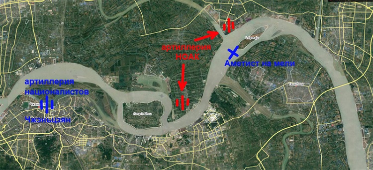

index.php?t=getfile&id=31517&private=0
Схема боя, составленная англичанами, здесь названия мест не совпадают с современными

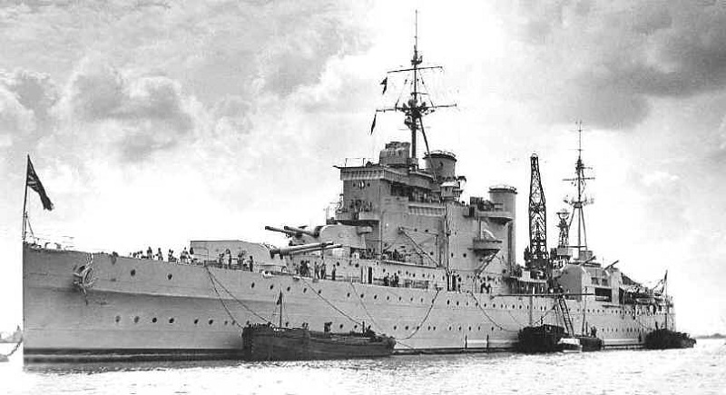

В это же время тяжелый крейсер London (вошел в строй в 1929 г., модернизирован в 1939-1941 гг., полное водоизмещение 14580 т, вооружение 4х2 203-мм, 4х2 102-мм, 2х8 40-мм АУ, 5х4 20-мм АУ,2х4 ТА, бронирование 15-102 мм, экипаж 700 человек) и фрегат Black Swan (вошел в строй в 1940 г., полное водоизмещение 1945 т, вооружение 3х2 102-мм, 1х4 20-мм, 2х1 20-мм АУ, экипаж 180 человек) начали движение вверх по реке.
index.php?t=getfile&id=31523&private=0
Тяжелый крейсер London

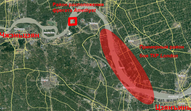

В удалении около 30 морских миль от места, где фрегат Amethyst стоял на мели, они встали на якорь. Так как силы коммунистов в районе стоянки обнаружены не были, примерно через час корабли двинулись дальше. Первым двигался крейсер, а в удалении около 2 миль от него маневрировал фрегат. Оба корабля несли флаги больших размеров, а также дополнительно белые флаги.
После перехода еще около 10 морских миль London был обстрелян хорошо замаскированными орудиями калибра 37-105 мм. Корабль отвечал огнем артиллерии главного и среднего калибра (203 мм и 102 мм). Однако когда противник ввел в бой дополнительные подразделения полевой артиллерии (с корабля наблюдали движение войск коммунистов) Мадден отдал приказ выйти из боя. На принятие такого решения повлияла серия попаданий в надстройки и боевую рубку крейсера.

Схема примерного района боя крейсера London с батареями НОАК

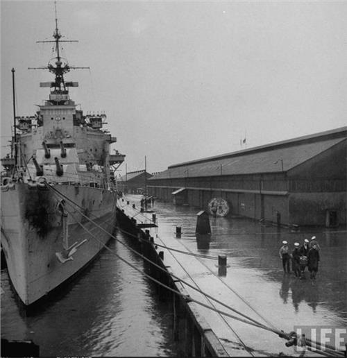

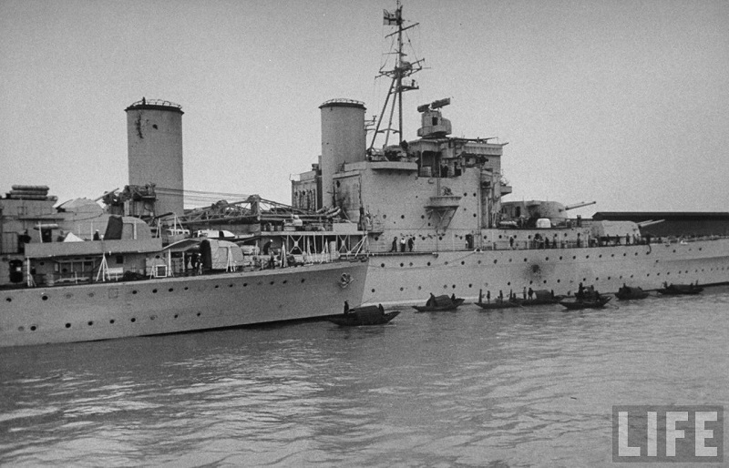

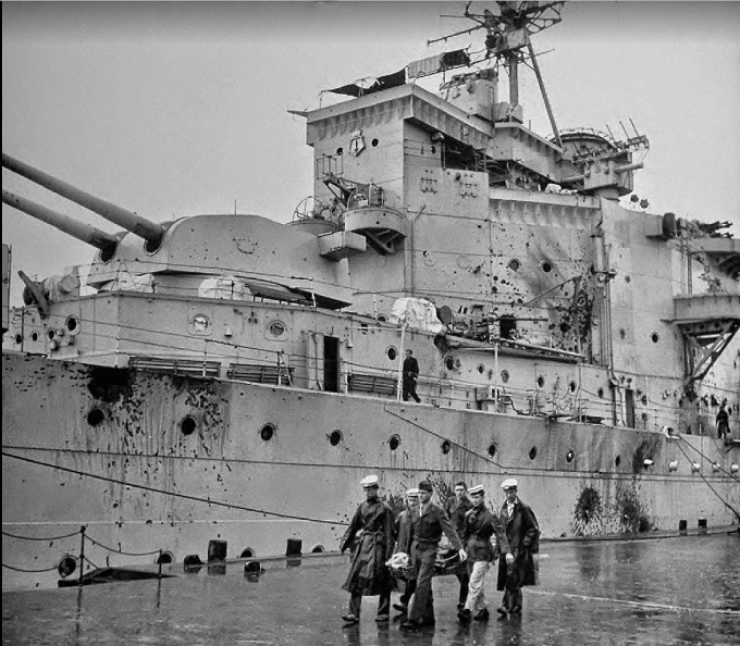

Повреждения тяжелого крейсера London
Фрегат Black Swan сопровождал крейсер в части пути вверх по реке, однако перед входом тяжелого крейсера в сферу огня артиллерии противника, его командир отдал приказ занять позицию за пределами огня противника. Несмотря на это артиллерия фрегата поддерживала крейсер, проводя интенсивный огонь по замаскированным китайским батареям, израсходовав 313 снарядов 102-мм калибра в течение 25 минут. Так как коммунисты сконцентрировали огонь на крейсере, то фрегат Black Swan не имел серьезных повреждений.
Были повреждения надстройки, из состава экипажа по одним данным 7, по другим данным 12 человек были ранены.

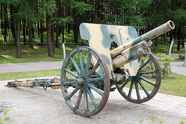

Уже позже, во время капитального ремонта, на ФР «Amethyst» обнаружили неразорвавшийся 75-миллиметровый снаряд в погребе боезапаса (снаряд принадлежал 75-мм японской полевой пушке, тип 94, которые стояли на вооружении 7-й батареи), взрыв которого вполне мог вызвать гибель корабля и экипажа. Однако этот факт указывает и на то, что снаряды, имеющиеся у НОАК, имели взрыватели, обеспечивающие подрыв снаряда только при попадании в цель, дистанционных трубок не имелось. Поэтому большинство разрывов снарядов пришлось снаружи корабля, что причиняло кораблю немалые повреждения, но практически исключало возможность разрыва внутри корабля и было не способно привести к его затоплению. Артиллерийские снаряды НОАК были взяты со складов гоминьдановской армии.
Речь идет о снарядах 75-мм горной пушке, тип, 94. Пушка весила всего 540 кг, для перевозки на лошадях ее разбирали на 11 частей и перевозили на 6 вьюках (по 95 кг каждый). Для ручной переноски орудия в горах требовалось 18 - 20 солдат. Время перевода орудия из походного положения в боевое составляло от 2 до 5 минут, а разборка пушки для перевозки во вьюках - не более 30 минут. Предположительно малый вес этого орудия позволял и относительно быстро менять направление стрельбы по движущейся цели - военному кораблю. В боекомплект входили унитарные выстрелы с осколочно-фугасными, бронебойными, дымовыми, зажигательными и осветительными снарядами, а также шрапнель. Имелась также дальнобойная граната массой 6,35 кг, с максимальной дальностью стрельбы (при начальной скорости 440 м/с) до 8150 м.
index.php?t=getfile&id=31544&private=0
Японская 75-мм горная пушка, тип 94

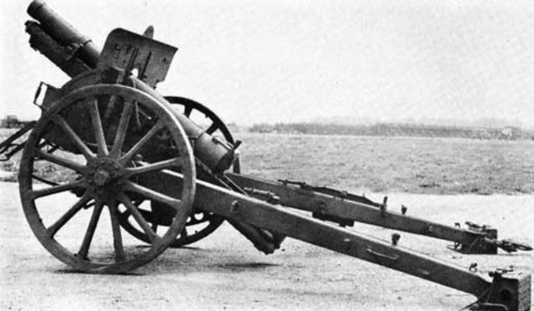

ЭМ «Consort» после подавления 7-й артиллерийской батареи снова приблизился к ФР «Amethyst», но 105-мм японские гаубицы 1-й батареи 3-го артиллерийского полка немедленно обстреляли его. К тому же находящиеся на северном берегу реки Янцзы пехотные подразделения НОАК также вели ожесточенный огонь по ЭМ «Consort» из 37-мм пехотных пушек (речь идет о 37-мм японских пехотных пушках, тип 94, часто называемых в советских публикациях «противотанковыми пушками», так как они могли вести огонь как бронебойными, так и фугасными снарядами). В это время НОАК для борьбы с британским кораблем в основном полагалась на 1-ю батарею, вооруженную тремя 105-мм японскими гаубицами, так как большая часть полевых пушек 7-й батареи была уничтожена, а 37-мм пехотные пушки не могли нанести кораблю серьезных повреждений.
index.php?t=getfile&id=31545&private=0
Японская 105-мм гаубица, тип 91, предположительно орудия такого типа участвовали в бою с ФР «Amethyst» и ЭМ «Consort»
