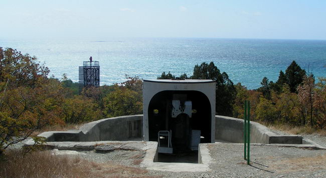

Да, вид с горы замечательный - вся Цемесская бухта как на ладони. Пробовал по горе полазить, но без GPS (тогда) на дорожках заплутал и мест, откуда видно открытое море не нашел (все зелень закрывала).
index.php?t=getfile&id=9332&private=0
index.php?t=getfile&id=9333&private=0

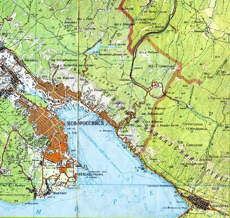

Вот карта. Стрелочка с буквой З указывает на мыс Пенай,над которым проходит дорога, а вот выше ее- батарея Зубкова.
Стрелочка с цифрами 31- приблизительное место 31 батареи.
Как все могут видеть, орудие,глядящее на запад,будет глядеть на гору Колдун.Наводчик орудия будет видеть все что угодно- взлет самолетов с аэродрома, палатки в лагере, виноградник, тучки над Колдуном,но не море.Стрелять по морю можно перекидным огнем через Колдун с огромаднейшей мертвой зоной.Если станок имеет подходящий угол возвышения.
Дооб на карту не попадает-он там,где от Кабардинки на юго-запад идет дорога,она как раз огибает его край.index.php?t=getfile&id=9334&private=0

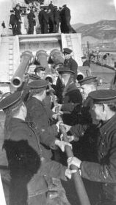

Re: Идентификация фото "Пушки на Ханко" - давайте разберемся [сообщение #23638 является ответом на сообщение #23635] сб, 16 октября 2010 07:44 Переход к предыдущему сообщенияПереход к предыдущему сообщения
Если авторство снимка в архиве не перепутано, то "черноморская" версия сдвигает и датировку снимка: в эл. базе РГАКФД снимки с авторством "Межуев", "Межуев А.", "Межуев А.М." по 1941-му году -есть только с Балтийского флота, по 1942-ому - уже с Черноморского флота.
Наиболее характерная подборка - вот тут.
Судя по знакомым уже горам на дальнем плане на снимке 0-94764 в этой подборке (см. ниже) - Межуев был и в Новороссийске.
