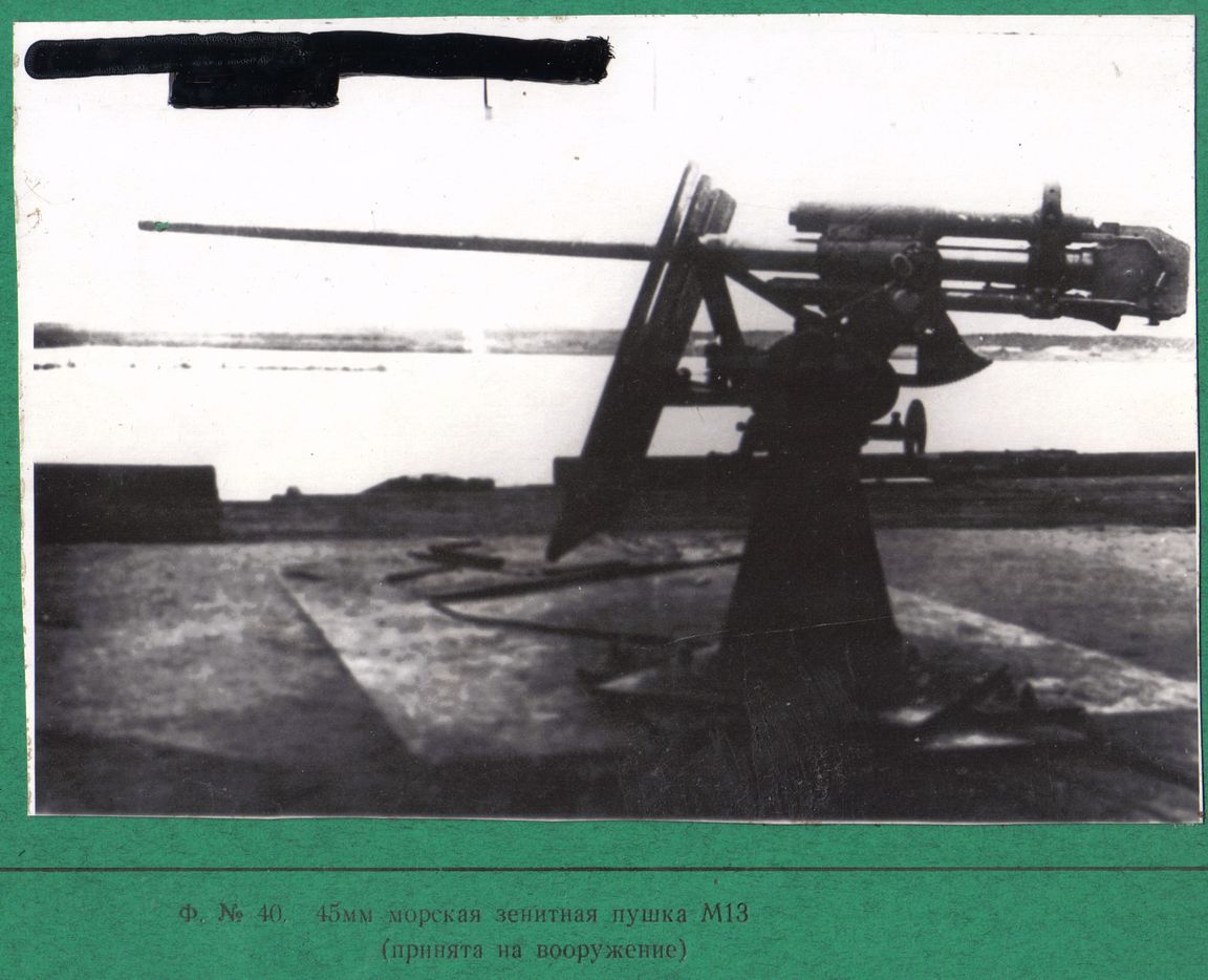

Вопрос о происхождении этого орудия (В-21-КМ).
Серийный выпуск шёл в Воткинске на заводе № 235 и в Саратове на заводе № 614.
А вот её происхождение не совсем ясно.
Широкорад пишет, что пушка 21-КМ (В-21-КМ) была создана в ОКБ-172 (воткинский филиал - П.) на базе ствола 45-мм ПТП М-42 и имела обозначение ВМ-42 ("Воткинская морская 42 года").
А в фотоальбомах, выпущенных заводом № 172 им. В.М. Молотова (1944 г.) и КБМашем (г. Пермь, 1967 г.) есть 45-мм корабельная пущка М13, о которой говорится, что она была запущена в серию на заводе № 235. Это орудие было сконструировано в КБ завода № 172 им. В.М.Молотова (г. Молотов, ныне ПАО "Мотовилихинские заводы, г. Пермь).
Кстати, в гроссбухе Широкорада пушка М-13 не упоминается, но есть её спаренный вариант - М18.
index.php?t=getfile&id=30370&private=0
index.php?t=getfile&id=30371&private=0
По виду (особенно со стороны казенной части) пушки М13 и 21-КМ друг от друга отличаются.

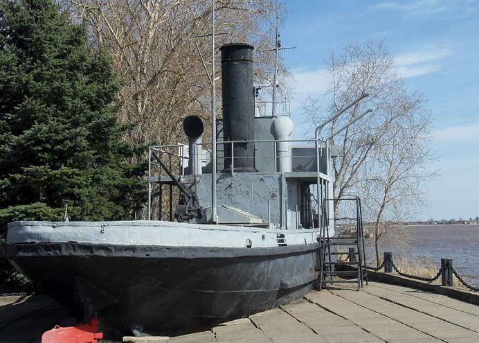

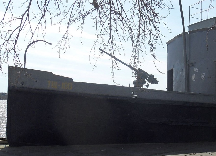

avam
Сообщений: 161
Набережная р.Волхов в Новой Ладоге. Участник боя у острова Сухо ТЩ-100.
Они?
