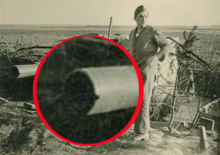

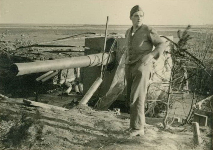

На Цусиме выложили интересное фото.
Может кто поможет с определением артсистемы?
index.php?t=getfile&id=16884&private=0
Изменил название дискуссии
[Обновления: вт, 05 февраля 2013 12:16] от Модератора
Re: Что за система? [сообщение #36744 является ответом на сообщение #36743] сб, 28 апреля 2012 11:17 Переход к предыдущему сообщенияПереход к следующему сообщения
Фотка уже где-то проходила, может даже здесь на форуме, разве что в меньшем размере. Опознана была как 130/55, причём, насколько помню, народ склонялся к мысли, что это где-то в окрестностях СПб.
Re: Что за система? [сообщение #36747 является ответом на сообщение #36743] сб, 28 апреля 2012 13:24 Переход к предыдущему сообщенияПереход к следующему сообщения
Алексей
Сообщений: 347
Зарегистрирован: декабря 2010
Да, фото уже "светилось" Smile
Однозначно 130/55, причём Виккерс.
Судя по способу крепления маскировочного каркаса из уголков и форме самого каркаса, наиболее вероятно, что это батарея "А".
[Обновления: сб, 28 апреля 2012 13:48]

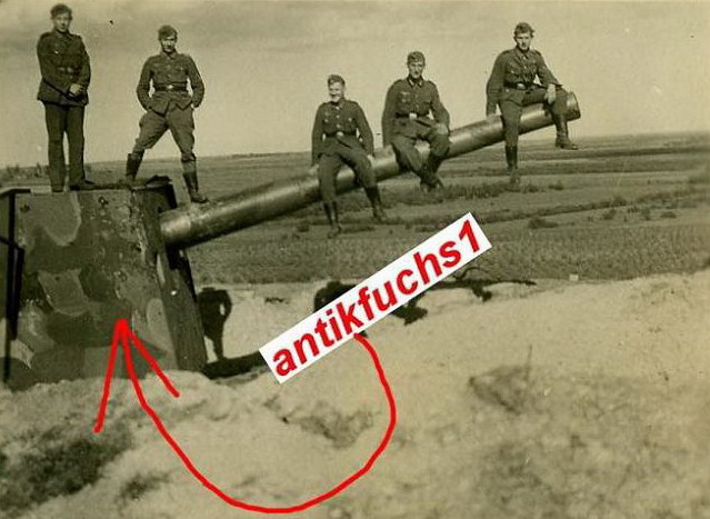

Интересно наличие качающейся части щита
index.php?t=getfile&id=16885&private=0
Да и сам щит несколько отличается от других щитов орудий батареи А,например 4-е орудие (с той же Цусимы)

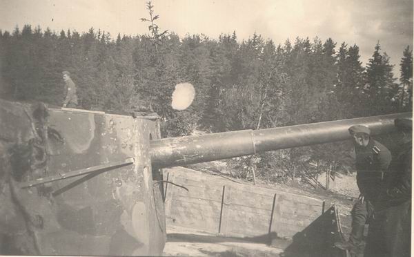

bell писал(а) сб, 28 апреля 2012 14:31
... Да и сам щит несколько отличается от других щитов орудий батареи А,например 4-е орудие
Отличается только бОльшей амбразурой под увеличенный угол ВН.
На батарее "А" (насколько точно возможно "привязать" фото) было, как минимум, два орудия с такими амбразурами.
Видел не один десяток фото 130/55 под Ленинградом. Думаю, что фото в самом начале обсуждения (с увеличенной амбразурой) сделано сразу (или почти сразу) после захвата.
Посмотрел свои фото на эту тему и... нашёл два более поздних фото этого орудия. Фото в разные годы взяты на eBay
index.php?t=getfile&id=16887&private=0
index.php?t=getfile&id=16888&private=0
  • Вложение: 130 55 - 1.jpg
    (Размер: 98.49KB, Загружено 4443 раза)
  • Вложение: 130 55 - 2.jpg
    (Размер: 97.30KB, Загружено 4424 раза)

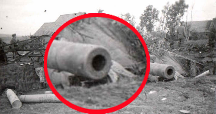

Re: Что за система? [сообщение #36750 является ответом на сообщение #36749] сб, 28 апреля 2012 20:43 Переход к предыдущему сообщенияПереход к следующему сообщения
index.php?t=getfile&id=16889&private=0
index.php?t=getfile&id=16890&private=0
____________________
Re: Что за система? [сообщение #36751 является ответом на сообщение #36750] сб, 28 апреля 2012 22:18 Переход к предыдущему сообщенияПереход к следующему сообщения
Пробкодержатель?
Re: Что за система? [сообщение #36752 является ответом на сообщение #36751] вс, 29 апреля 2012 00:58 Переход к предыдущему сообщенияПереход к следующему сообщения
Да нет, наверное просто дефекты фотоплёнки Agfa ( ? )

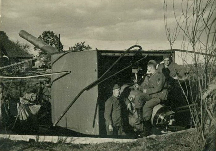

Re: Что за система? [сообщение #36756 является ответом на сообщение #36748] вс, 29 апреля 2012 13:55 Переход к предыдущему сообщенияПереход к следующему сообщения
Алексей
Сообщений: 347
Вот ещё фото 4-го орудия батареи "А". Фото с eBay

Re: Что за система? [сообщение #46877 является ответом на сообщение #36756] вс, 10 ноября 2013 17:32 Переход к предыдущему сообщенияПереход к предыдущему сообщения
shhturman
Сообщений: 134
Зарегистрирован: декабря 2011
На форуме "Крейсер" появилось еще одно интересное фото 130/55 орудия захваченного фашистами в начальный период Великой Отечественной. Говорят - в Николаеве.
http://i078.radikal.ru/1311/6d/83b9a9e84336t.jpg
