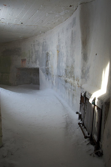

На Тотлебене, что на батареях Канэ, что на 10-дм батарее, кранцы первых выстрелов располагались в бетонных нишах бруствера, слева и справа от орудия. В этих нишах, небольших по объёму, монтировались "металлические шкафы", как Вы их называете. Я бы назвал их скорее просто стеллажами.

Вот и хочется увидеть то, что было на Тотлебене. На батареях с косыми траверсами мы были, там ниш нет. А как выглядят ваши?

В полукруглых двориках на форту Тотлебен (6-дм батарея Канэ левого фланга) в месте сопряжения стены траверса с бруствером, с правой стороны, имеется выступ в стене бруствера. За этим выступом находятся окна подачи снарядов. Далее, в направлении осевой линии дворика, слева и справа от этой линии две, достаточно глубокие, ниши. Размеров ниш сейчас под рукой нет, но человек среднего роста туда входит свободно, несколько подогнув ноги. Более точные размеры надо искать - сейчас не готов. Чтобы было понятнее, Вы можете посмотреть план 6-дм батареи в книге Скорикова, стр.323. причём там они показаны с исправлениями совещанием у Военного министра 11 декабря 1896 года. Сегодня они имеют расположение так, как показано на приводим чертеже слева от осевой линии. На стр.322 показаны эти ниши, но на 10-дм батарее. Правда в реальности, на сегодняшний день, ниш две, а не одна, как показано на чертеже. Снаряды и гильзы хранились на простых деревянных поддонах.

Re: Батарея на о-ве Б. Березовый [сообщение #21381 является ответом на сообщение #21379] вс, 08 августа 2010 01:04 Переход к предыдущему сообщенияПереход к следующему сообщения
Если правильно понял, то возможно на этой фотке упомянутая ниша:
index.php?t=getfile&id=8936&private=0
Форт "Тотлебен", левый фланг, 6-дм. батарея, переделанная под 130-мм Б-13 в кольцевых двориках. Справа - прикрытое дверцей подачное окно, чуть дальше - ниша.

Можно уточнить? Разве там не унитарное заряжание было? Или сей процесс на "Тотлебене" кардинально отличался?

Совершенно так. На представленной фотографии как раз даётся ракурс от податочного окна. Причём упоминаемый мною выступ стены бруствера срублен при работах по модернизации в 1952-1954 годах, дабы он не загораживал проход. Следующая ниша за поворотом кольца.
Артиллерия на форту Тотлебен была введена в строй (по окончательному проекту 1910 года) летом 1911 года, и орудия Канэ вошли в штат уже без кранов-кокоров (как на приводимой выше тов.Батарейцем фотографии), то есть применялось раздельно-гильзовое заряжание.
На фото ниша приводится с искажениями, обусловленными ракурсом съёмки. На самом деле она "подлиннее".

Что касается меня, про дни рождения, я уже высказался,могу только добавить, что на Тотлебене не стояло более 6 орудий Канэ, ни до 1909г, ни после, а что было в проекте...А фото я выставил без крана-кокора. Shocked Сегодня обещают по-прохладнее. Ниши для 6"Канэ, по моему разумению, применялись до внедрения подачных кранов-кокоров, это на флоте заявлялась такая скорострельность, тема эта уже обсуждалась на ветке про Канэ в "Артиллерии", но за предоставленную возможность увидеть нишу, отдельное спасибо ava.
