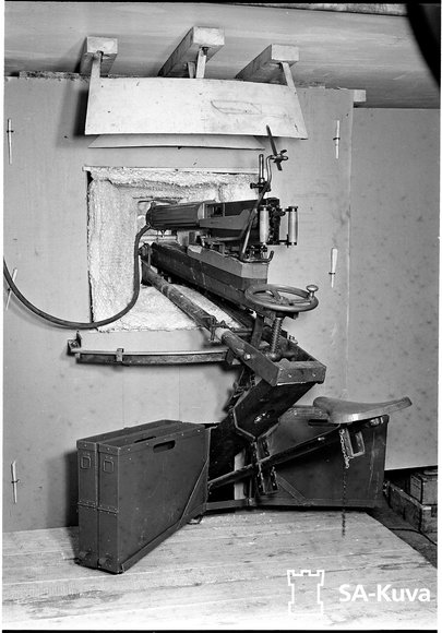

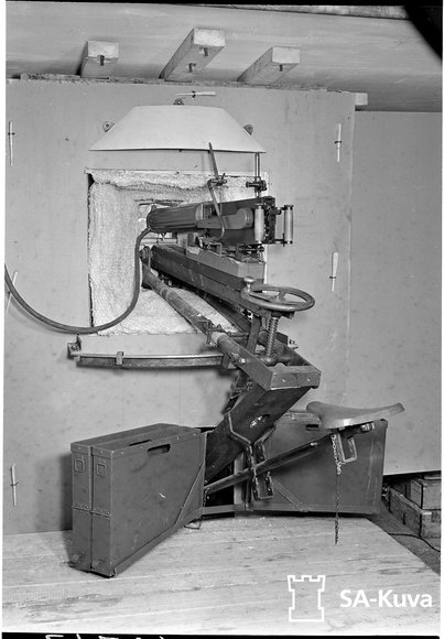

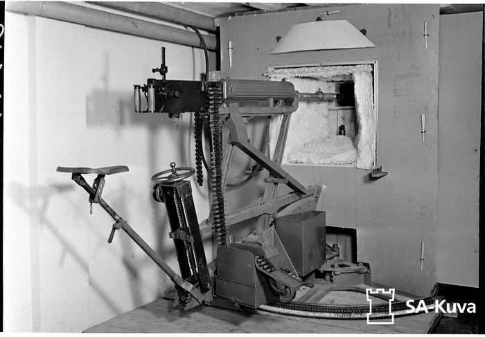

Подборка фотографий с сайта финского Sa-kuva. Датировано 4 ноября 1941 года, место указано - Virolahti, Ravijoki. Это уже с финской стороны границы, значит - на линии Салпа. Увеличил контрасность снимков.
index.php?t=getfile&id=21360&private=0
60712 Korsun kk-jalusta kk:lla ja maastokaarella
(pienellä).
index.php?t=getfile&id=21361&private=0
60713 Korsun kk-jalusta kk:lla ja maastokaarella (pienellä).
index.php?t=getfile&id=21362&private=0
60714 Korsun kk-jalusta kk:lla ja maastokaarella (isolla).
index.php?t=getfile&id=21363&private=0
60715 Korsun kk-jalusta kk:lla ja maastokaarella (isolla).
index.php?t=getfile&id=21364&private=0
60716 Browninki pk. korsujalustassa.
  • Вложение: 60712.jpg

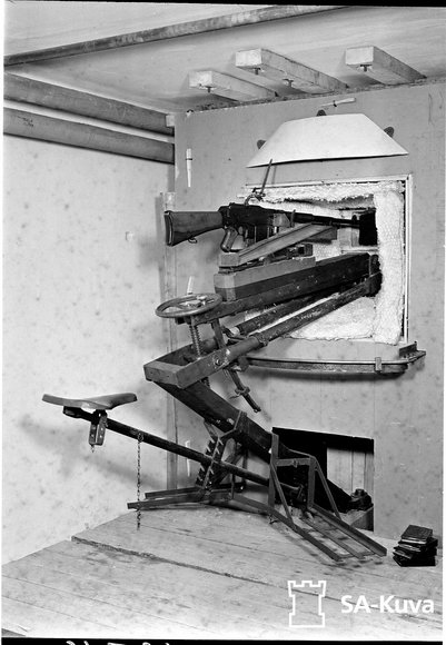

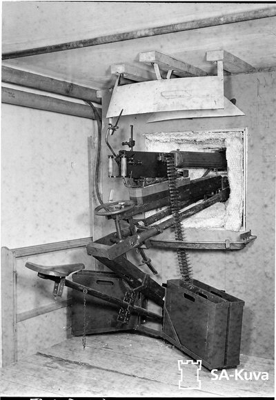

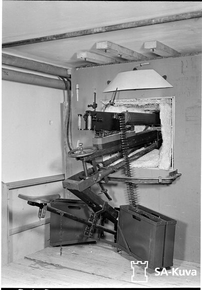

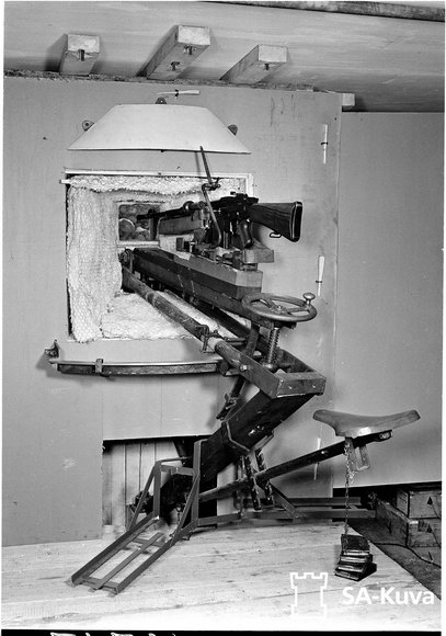

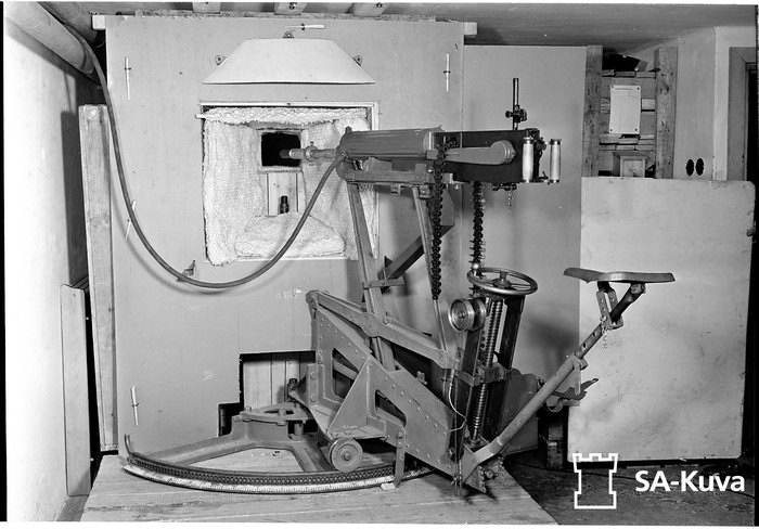

Re: Пулеметный финский металлический станок [сообщение #44964 является ответом на сообщение #44963] сб, 08 июня 2013 06:21 Переход к предыдущему сообщенияПереход к следующему сообщения
index.php?t=getfile&id=21365&private=0
60717 Browninki pk. korsujalustassa.
index.php?t=getfile&id=21366&private=0

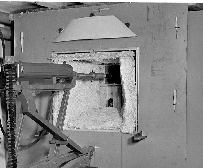

60718 Teräksinen kk-jalusta kk:lla.
index.php?t=getfile&id=21367&private=0
На фрагменте хорошо видно, как утепляли стенку с амбразурой на зиму (картон сначала за гипрок принял и долго ломал себе голову - а был ли он в те годы). А что за набалдашник на стволе пулемета?
index.php?t=getfile&id=21368&private=0
60719 Teräksinen kk-jalusta kk:lla.

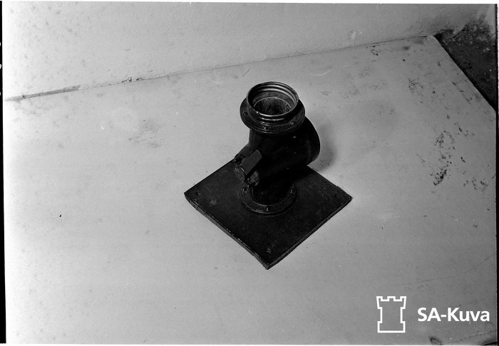

Дальше пойдут отдельные детали установки:
index.php?t=getfile&id=21369&private=0
60720 Tuulettimen venttiili.
index.php?t=getfile&id=21370&private=0
60721 KK:n pallolaakeri.

Re: Пулеметный финский металлический станок [сообщение #44967 является ответом на сообщение #44964] сб, 08 июня 2013 12:31 Переход к предыдущему сообщенияПереход к следующему сообщения
Аффигеть! Спасибо!
Я так и думал, что в тех залежах немало интересного. Но чтоб такое - не ожидал.
Жалко, что этот металлический станок показан не в сооружении и без штатного броневого короба. Но все равно, снимки - просто класс!
У установки, оказывается, еще и сиденье полагалось.
Интересно, также, что и коробка с лентами и короб для стрелянных гильз - все на уровне пола.
Без этих фото ни за что не догадаться о назначении соответствующих кронштейнов. По крайней мере, я б не догадался...

Re: Пулеметный финский металлический станок [сообщение #44968 является ответом на сообщение #44967] сб, 08 июня 2013 13:25 Переход к предыдущему сообщенияПереход к следующему сообщения
Алексей
Сообщений: 347
Зарегистрирован: декабря 2010
"Меня терзают смутные сомнения" (с), что эти показательные фото сделаны на макете где-то в помещении. Так ли это?
[Обновления: сб, 08 июня 2013 13:34]
Re: Пулеметный финский металлический станок [сообщение #44976 является ответом на сообщение #44968] сб, 08 июня 2013 19:45 Переход к предыдущему сообщения
Конечно, это "выставочный" вариант.
На какой-нибудь выставке военных достижений... Smile
Причем, на всех фото - один и тот же стенд. Сначала на нем поснимали один тип станка, затем его убрали и подставили другой - тот, с которого эта ветка и началась.
