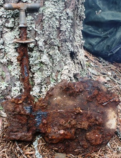

Синаец
Сообщений: 544
Нашли вот такую-вот штуку у блокгауза Передового рубежа КаУРа:
index.php?t=getfile&id=8251&private=0
Непонятная захлопка с очень тщательно изготовленной латунной рукояткой вентильного типа с "украшательствами" - по виду вентиля похоже что дореволюционного изготовления(?)
Что это могло бы быть?

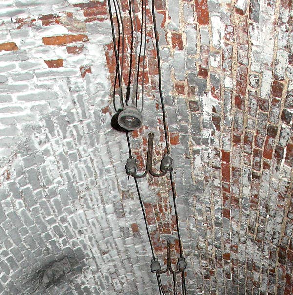

Электропроводка в быв. пороховом погребе [сообщение #19931 является ответом на сообщение #8806] ср, 16 июня 2010 19:26 Переход к предыдущему сообщенияПереход к следующему сообщения
Goss
Сообщений: 401
Зарегистрирован: октября 2008
Каких годов может быть? Я полагаю - все таки послевоенная.
index.php?t=getfile&id=8289&private=0
  • Вложение: DSC_4462.jpg
    (Размер: 122.91KB, Загружено 1860 раз)
[Обновления: ср, 16 июня 2010 19:27]
Re: Электропроводка в быв. пороховом погребе [сообщение #19932 является ответом на сообщение #19931] ср, 16 июня 2010 20:04 Переход к предыдущему сообщенияПереход к следующему сообщения
Интересно, а что там хранили после войны?
Re: Электропроводка в быв. пороховом погребе [сообщение #19966 является ответом на сообщение #19932] чт, 17 июня 2010 23:14 Переход к предыдущему сообщенияПереход к следующему сообщения
Goss
Сообщений: 401
Это погреб в Выборге на берегу напротив замка. В замке до 1960-х квартировала радиотехническая часть (со слов Абдулиной). Оба погреба м.б. принадлежали им. Барахло какое нибудь хранили.
Re: Электропроводка в быв. пороховом погребе [сообщение #19968 является ответом на сообщение #19966] пт, 18 июня 2010 07:53 Переход к предыдущему сообщенияПереход к следующему сообщения
Спасибо. До ПМВ в пороховых погребах применялись аккумуляторные фонари, либо закрытая проводка-провода в свинцовой оболочке, соединения в фитинговых коробках. Тема интересная и ждет своего исследователя. А здесь принадлежность к радиотелеграфии просматривается. Smile
В погребе на КГ сохранились элементы проводки: остаток монтажной шины с современным ВВГ и фитинговая соединительная коробка, возможно с плавкими предохранителями типа ввинчивавшихся "пробок".
index.php?t=getfile&id=8294&private=0
index.php?t=getfile&id=8295&private=0
  • Вложение: IMG_4437.JPG
    (Размер: 79.50KB, Загружено 1924 раза)
  • Вложение: IMG_4436.JPG
    (Размер: 76.50KB, Загружено 1894 раза)
Re: Электропроводка в быв. пороховом погребе [сообщение #19994 является ответом на сообщение #19931] пт, 18 июня 2010 23:30 Переход к предыдущему сообщенияПереход к следующему сообщения
Goss писал(а) ср, 16 июня 2010 19:26
Та, что на изоляторах - похоже на имперскую. Такая же проводка в бруствере Шведе на Константине.

Re: Требуется помощь в определении предмета? [сообщение #20569 является ответом на сообщение #8806] вт, 13 июля 2010 17:39 Переход к предыдущему сообщенияПереход к следующему сообщения
Три копейки от Ткаченко. На первой фотографии проводка хоть и выполнена по "царской" технологии, не факт, что дореволюционная. Дайте мне кусочек провода. Я определю какого времени "Гупер" по обмоткам. Остаток светильника (крепёж патрона) уже советского периода, причём не самого раннего. Провод "Гупер" выпускался советской промышленностью вплоть до конца 1960-х годов, отличаясь только способом пропитки. Стоял он,в силу своей слабой влагозащищённости, недолго, поэтому, скорее всего сие всё же проводка советского периода.
На фотографии где провод в желобе, это проводка, которая стала применятся на фортосооружениях после 1925, когда крепость передали флоту. Это корабельный способ крепления освинцованных (одножильных, и двужильных - после 1946 года) проводов в плоском желобе на скобах вделаных в бетон ( на корабле просто приваривали к переборке или подволоку). Часто, в особо влажных помещениях, желоб закрывали плоскими крышками. До сих пор применяют сей способ крепления проводов на кораблях ВМФ, но в перфорированных желобах, что упрощает варианты крепления кабельных скоб.
На другой фотографии представлена распредкоробка фидеров с защитой от короткого замыкания и перегрузок с помощью пробок. Время изготовления этих коробок на номерных заводах МСП - 1930-1958. Далее корпуса подобных коробок перестали изготовлять из цинка или оцинкованной стали, но из силумина. "Царские" коробки имели практически такую же форму, но изготовлялись из бронзы или латуни, реже - из чугуна.
С Уважением. Ткаченко.
