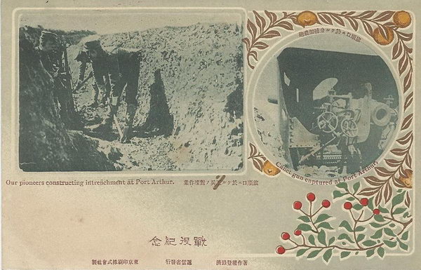

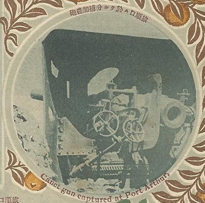

На "Гиляке" стояла одна 120-мм/45 Канэ, на фото из нынешнего владивостокского музея и из бывшего японского музея - изделие товарища Круппа, доставшееся России из кетайских запасов вместе со всем Порт-Артуром. С "Гиляком" его роднит только надпись, сделанная музейными работниками во Владивостоке. Тема эта уже обсуждалась когда-то давным-давно ещё на старом ф.ру, если правильно помню, и на цусимских форумах...
Эта пушка, судя по характерным пробоинам на щите, присутствует на одной японской открытке, но указание места, где она снята, отсутствует. Японцы тоже считали ее "Канэ" Wink :
index.php?t=getfile&id=22290&private=0
index.php?t=getfile&id=22291&private=0

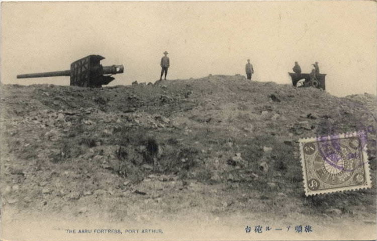

Нечто похожее (с клиновым затвором) есть и на вот этой открытке, указано место - Aaru fortress, но такой топоним мне не встречался. Кстати, по раскраске щита левая пушка очень похожа на установленную у японского храма на Перепелиной.
index.php?t=getfile&id=22292&private=0

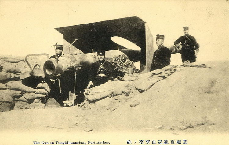

Еще одна открытка с похожей пушкой:
index.php?t=getfile&id=22293&private=0

Re: Порт-Артур - японский музей [сообщение #46865 является ответом на сообщение #46864] пт, 08 ноября 2013 13:33 Переход к предыдущему сообщенияПереход к следующему сообщения
Синаец
Сообщений: 544
[quote title=miall писал(а) пт, 08 ноября 2013 07:11]
ava писал(а) чт, 07 ноября 2013 14:05
Синаец писал(а) вс, 03 ноября 2013 11:23
Но если убрать всю современщину и поставить слева от лестницы вот эту пушку с Гиляка (она сейчас во Владивостоке и именно она была "визитной карточкой" японской экспозиции на Перепелинной):
Синаец писал(а) чт, 07 ноября 2013 00:14
Кстати, то что пушка именно с "Гиляка" я не уверен. Т.е. уверен что во Владивостоке стоит с "Гиляка" - это я знаю.
Интересно все это. Сейчас припоминаю историю с китайскими орудиями Круппа во Владивостоке. Там, вроде, и на Красном Вымпеле стоят крепостные пушки Круппа с ПА.
Очень похоже на нас - вывезли из ПА немецко-китайские пушки (причем, те что полегче), а русские орудия сдали на металл или просто оставили китайцам в 55 году (что одно и тоже).
Точно есть одна наша мортира из ПА в Питере, в арт.музее.
Еще любопытный момент - по условиям капитуляции Японии она подлежала полной демилитаризации. Читал, что это подразумевало и уничтожение всех военных памятников на территории Японии. В частности, ту же Микасу японцы сами разобрали на металл вплоть до кромки броневого пояса именно из за милитаристского характера этого мемориала.
Да что говорить - американцы заставили сдать население все холодное оружие и в первую очередь, все фамильные мечи. Сейчас в штатах масса людей живет розыском и продажей этих мечей в Японию обратно.
Так что уцелевшие японские памятники в ПА в некотором смысле являются нарушением условий Потсдамской декларации по демилитаризации Японии. Понятно что территорией Японии ПА уже не был (кстати, как и когда эти места покинуло японское гражданское население и его официально перестали считать японской территорией в мире (на каком основании)?)
Почему наши эти памятники не разрушили - удивительно, ведь имели не просто полное право, а были обязаны это сделать по условиям Потсдамской декларации. В той же Восточной Пруссии вопросы с немецкими военными памятниками решили быстро и радикально.
[Обновления: пт, 08 ноября 2013 13:35]

Re: Порт-Артур - японский музей [сообщение #46907 является ответом на сообщение #46864] пн, 11 ноября 2013 23:47 Переход к предыдущему сообщенияПереход к следующему сообщения
ReiT
Сообщений: 178
Зарегистрирован: ноября 2012
Наиболее вероятно - батарея "Залитерная":
"6) Залитерная батарея — сперва две 6-дм. пушки Канэ на морских установках, а потом две же 15-см. пушки системы Круппа." (Бармин В. А. — Порт-Артур, http://ava.telenet.dn.ua/bookshelf/Barmin_V_A%20-%20Port-Art ur/ch_00.html)
15-см Крупп нигде не встречается на фото, ровно как нет и описаний 120-мм Круппа. Зато у последнего есть фото. Скорее всего это одни и те же пушки - батарея на две морских пушки Круппа - батарея "Залитерная".
http://az.lib.ru/img/n/nozhin_e_k/text_0020oldorfo/port2_170.jpg

Re: Порт-Артур - японский музей [сообщение #46910 является ответом на сообщение #46907] вт, 12 ноября 2013 00:38 Переход к предыдущему сообщенияПереход к следующему сообщения
ReiT
Сообщений: 178
Пушка Круппа в "глубоком окопе" это, возможно, это форт №5 который по яп. в русской транскрипции называется "Тайангку" (источник - карта: http://i065.radikal.ru/1207/a3/95e43329d19d.gif), что созвучно с английской подписью на фото "Tungkikuanshan", если предположить (пардон не востоковед-лингвист), что "-shan", которое часто встречается в нерусских названиях топонимов Порт-Артура, означает по русски "гора".
https://fortoved.ru/forum/index.php?t=getfile&id=22293&private=0
(в отличие от пары на Залитерной батерее, которая в мелких двориках, доставшихся им в наследство от 152мм Кане (Для примера см. бат. Б. Орлиного гнезда))

ReiT писал(а) пн, 11 ноября 2013 23:47
