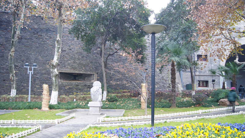

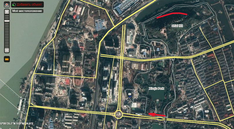

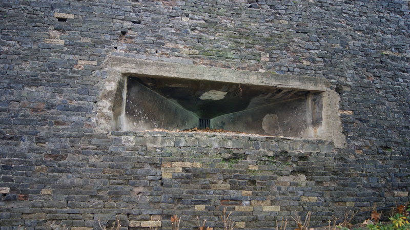

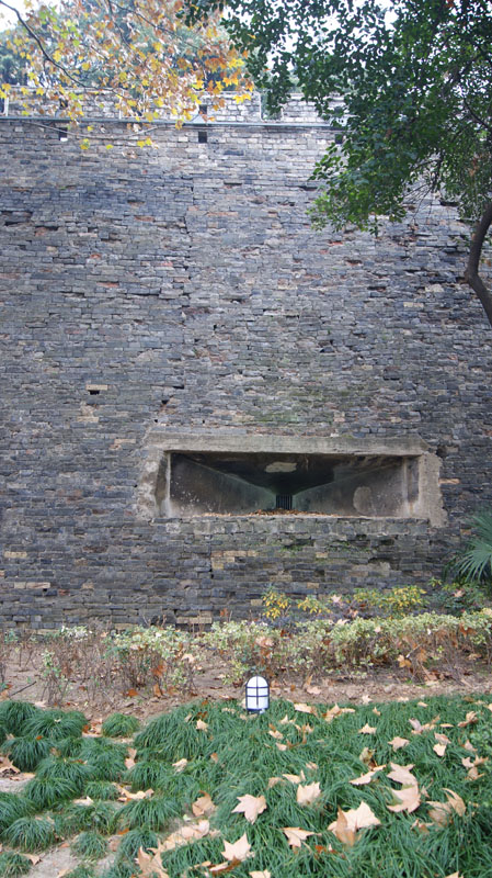

Еще одна амбразура довольно-таки внушительных размеров попалась в районе ворот Ицзянмэнь (Yijiangmen). Направление огня - на запад в сторону реки Янцзы, до которой остается около 1 км. Севернее ворот Ицзянмэнь расположена гора Шицзышань (Shizi hill) - важный пункт обороны как крепостной стены, так и в системе береговой обороны - там располагалась одна из сильнейших береговых батарей Нанкина. К этому месту еще вернемся...
index.php?t=getfile&id=31050&private=0
Амбразура имеет внушительные наружные размеры - длину почти 300 см, высоту около 100 см.
index.php?t=getfile&id=31054&private=0
index.php?t=getfile&id=31051&private=0
index.php?t=getfile&id=31053&private=0

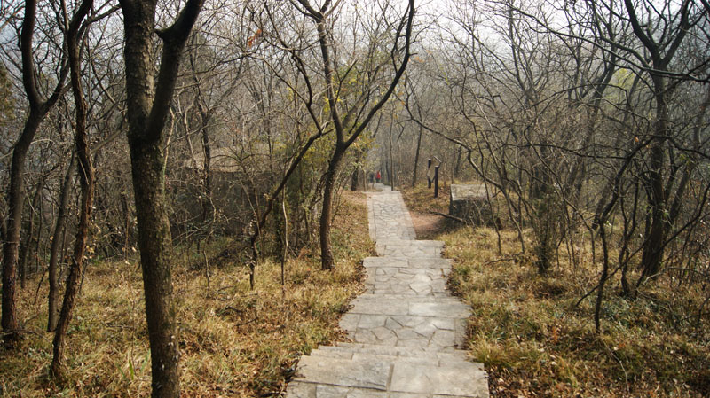

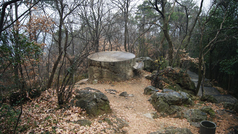

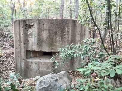

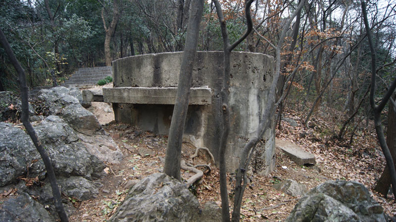

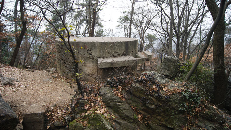

Теперь перейду к долговременным сооружениям - дотам, которые также присутствуют в Нанкине.
Важную роль в обороне Нанкина играла группа высот Цзыцзиньшань - Чжуншань, фактически возвышающаяся над всем городом. Китайцами в 1937 году высота была превращена в довольно мощный полевой опорный пункт с вкраплениями в него отдельных долговременных сооружений. Сложно сказать, сколько всего дотов было построено китайцами на склонах высоты, но речь вполне может идти о нескольких десятках дотов, к тому же сеть траншей здесь тоже очень сильно развита.
Мне удалось осмотреть здесь только два объекта.
Первый трехамбразурный пулеметный дот фронтального типа, наиболее распространенный тип дота в районе Нанкина. У дота фактически две части - боевое отделение с 3 амбразурами, круглое в плане, и отделение для укрытия личного состава, расположенное обычно под боевым отделением, соответственно из отделения для личного состава имеется выход наружу. Над каждой амбразурой имеются железобетонные козырьки.
Попасть в дот не удалось, так все отверстия в него замурованы.
index.php?t=getfile&id=31055&private=0
index.php?t=getfile&id=31056&private=0
index.php?t=getfile&id=31057&private=0
Здесь немного видна часть входа в отделение для укрытия личного состава

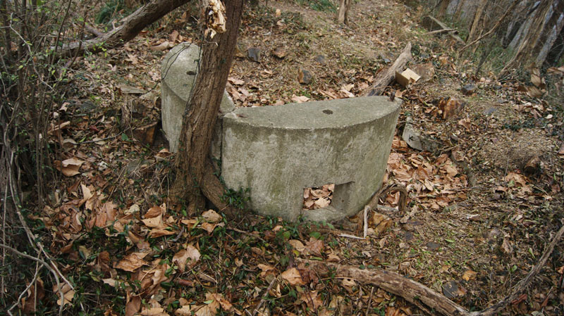

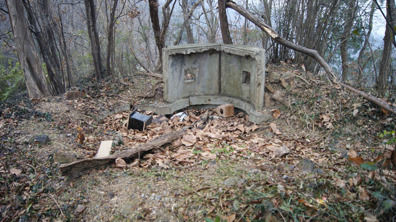

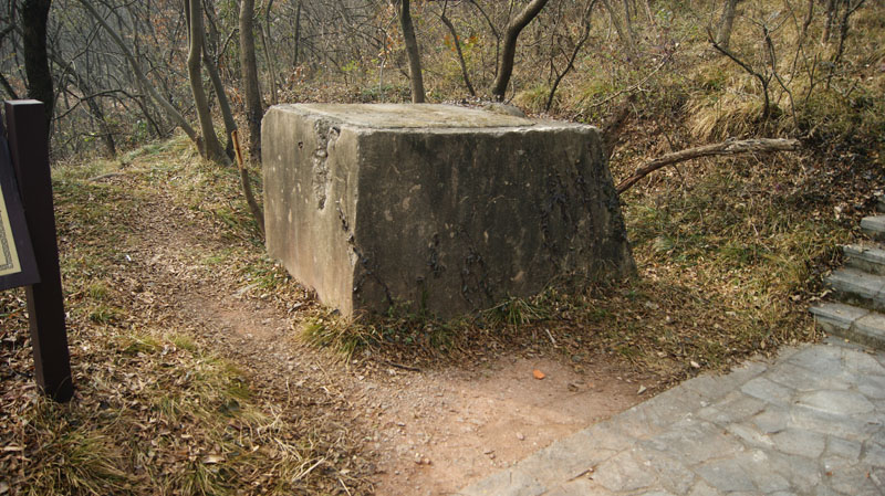

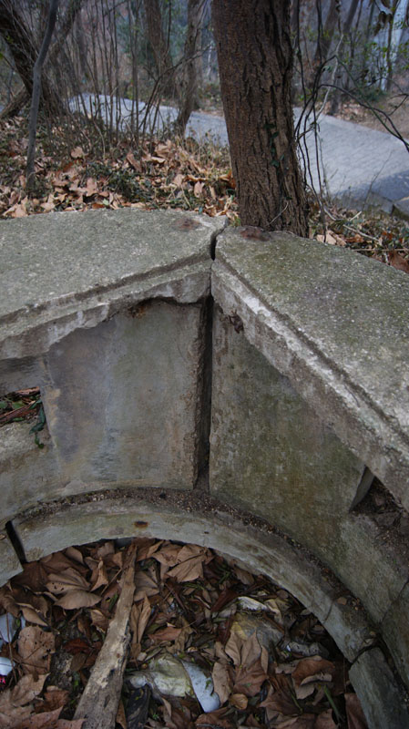

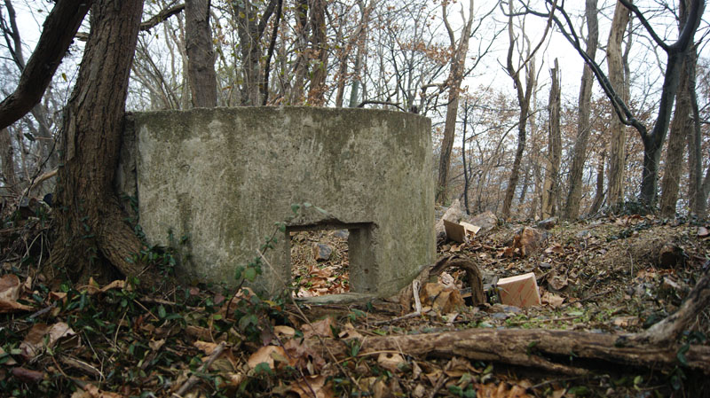

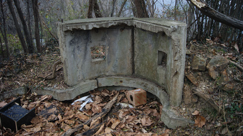

Второй объект, который был найден на склонах горы Цзыцзиньшань - это сборное пулеметное сооружение (СЖБОТ). Не думал, что найду такую конструкцию у китайцев. Как видно объект состоял из нескольких вертикальных изогнутых бетонных элементов с оформленными в них амбразурами. Судя по пазам в горизонтальных элементах, сверху в них должны были укладываться элементы, составляющие покрытие.
index.php?t=getfile&id=31060&private=0
index.php?t=getfile&id=31061&private=0
index.php?t=getfile&id=31062&private=0
index.php?t=getfile&id=31063&private=0
index.php?t=getfile&id=31064&private=0

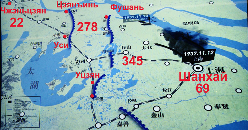

По данным, встречающимся в китайских источниках, по состоянию на 3 августа 1937 года общее количество оборонительных сооружений, завершенных во всех частях страны, составило 4553, среди них 533 было построено в районе Нанкина, 25 на расположенном в его тылу предмостье вокруг города Уху (Wuhu), 22 в Чжэньцзяне в 50 км западнее Нанкина на берегу р. Янцзы, на 45-км участке между Цзянъинем (на берегу р. Янцзы) и Уси (северный берег озера Тайху) - 278, на 80-км участке от Уцзяна (южный берег озера Тайху) до Фушаня 345, а также 69 в Шанхае.
index.php?t=getfile&id=31087&private=0
Возможно эти цифры не совсем верные, так как, например, южнее озера Тайху до морского залива Ханчжоу также была оборонительная линия, скорее всего и там была построена не одна сотня китайских дотов.
Поводом для начала оборонительных работ послужила так называемая Усунская операция японцев в начале 1932 года столкновение японских и китайских войск в пригороде Шанхая, когда выяснилось, что в случае удачной высадки больших сил японцев под Шанхаем под угрозой находилась столица гоминьдановского Китая - Нанкин, расположенная в 250 км западнее.
Непосредственно работы по созданию рубежей обороны начались после сентября 1934 г., когда немецкий советник фон Фалькенхаузен (Alexander Ernst Alfred Hermann von Falkenhausen) предложил создать несколько полевых рубежей на участке между Шанхаем и Нанкином, после чего усиливать их долговременными средствами фортификации. Оборонительные работы продолжались 3 года.
Непосредственно рубеж вблизи Нанкина состоял из 533 различных дотов, из них внешний рубеж обороны проходил примерно в 10-15 км от города и имел 233 дота, а внутренний рубеж вдоль берега р. Янцзы, внутри и снаружи крепостной стены и имел 265 дотов. В оставшееся количество, вероятно были включены те самые амбразуры в крепостной стене, о которых было рассказано ранее. Соответственно район горы Цзыцзиньшань (Zijinshan) входил в состав внутреннего рубежа обороны.
В 2005 году группа китайских любителей истории смогла найти около 200 дотов в самом Нанкине и его окрестностях т.е. на внутреннем рубеже обороны. Однако за последующие годы из-за активного строительства многие доты были снесены и в 2013 году уже другой, более молодой исследователь насчитал оставшимися уже около 100 дотов в 20 различных местах Нанкина, из них 67 в районе указанной горы Цзыцзиньшань (Zijinshan). Довольно много дотов попадается в юго-восточной части Нанкина, а также встречаются доты около р. Янцзы.

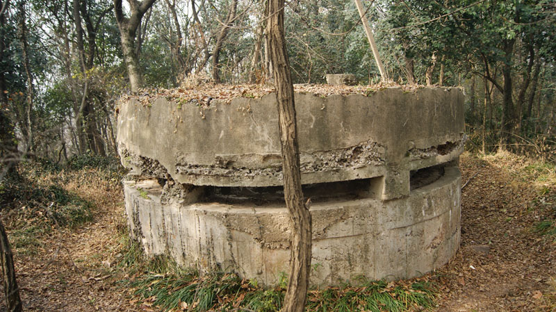

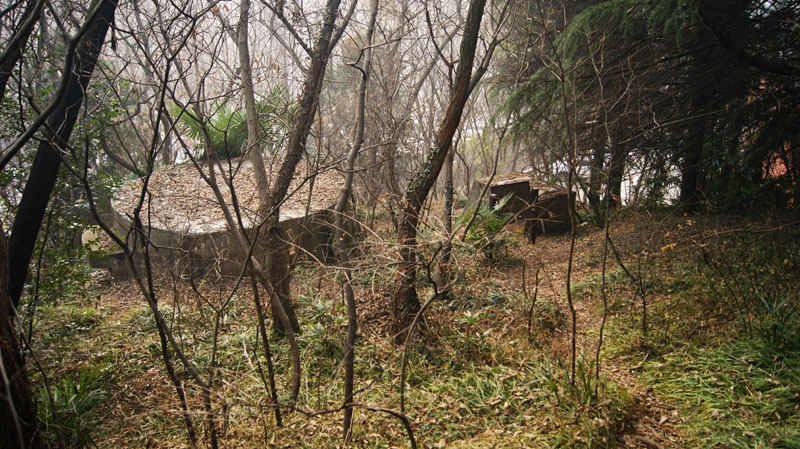

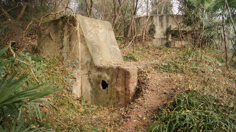

На южных отрогах горы Цзыцзиньшань также удалось осмотреть три дота два подобных первому осмотренному, а третий - КНП.
index.php?t=getfile&id=31088&private=0
index.php?t=getfile&id=31089&private=0
Здесь явно видны части, из которых состоит дот вход, в т.ч. аварийный сверху (слева), и боевое отделение, под которым расположено отделение для размещения личного состава.

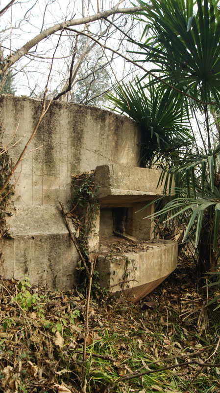

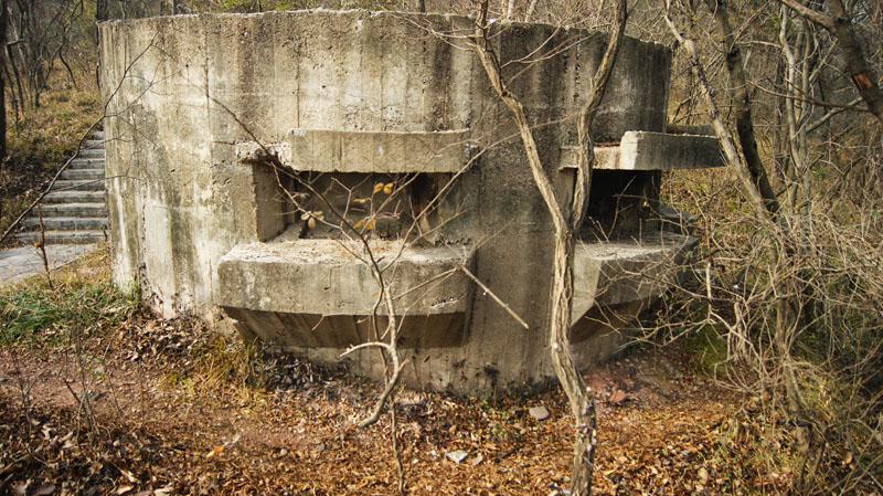

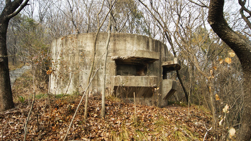

Еще один подобный дот расположен примерно в 700 м от предыдущего и в принципе сектора обстрела крайних амбразур держали под дальним обстрелом подходы к холму, на котором они находятся
index.php?t=getfile&id=31092&private=0
Тот же самый подход. Справа - вход, крытый ход сообщения ведет в заглубленное помещение для личного состава, а оттуда в круглое в плане боевое отделение.
index.php?t=getfile&id=31093&private=0
index.php?t=getfile&id=31094&private=0

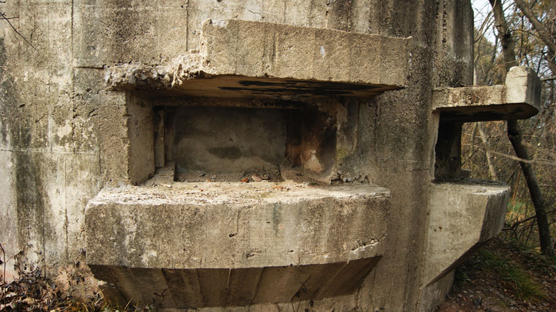

В боевом отделении расположены три амбразуры для станковых (или ручных) пулеметов.
index.php?t=getfile&id=31095&private=0
index.php?t=getfile&id=31096&private=0

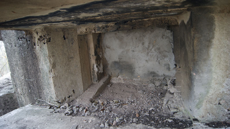

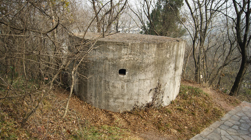

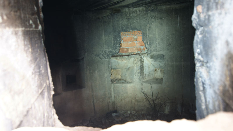

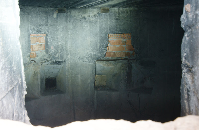

В тыл круглого в плане боевого отделения смотрит амбразура ручного пулемета (или ружейная).
index.php?t=getfile&id=31097&private=0
Через эту амбразурку можно заглянуть внутрь китайского дота, так как все остальные отверстия и входы замурованы.
index.php?t=getfile&id=31098&private=0
index.php?t=getfile&id=31099&private=0
Как видно станковый пулемет имел упор для сошников, а стоять по всей видимости должен был на столах (или ящиках).
index.php?t=getfile&id=31100&private=0
index.php?t=getfile&id=31101&private=0
Нижняя часть амбразуры позволяет предположить, что здесь имелась бронезаслонка, откидывающаяся вниз.

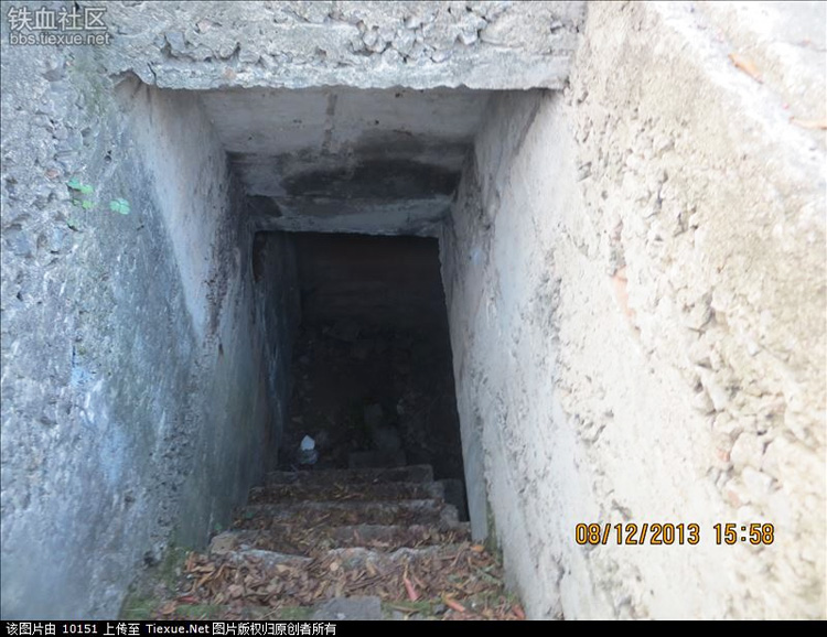

Как выглядели китайские доты внутри могут помочь снимки китайских блоггеров и просто любителей фотографировать все интересное
Вот например вход в дот сверху. Довольно оригинально - не надо сооружать громоздкие сквозники при входе, прикрыто все сверху крышкой и напоминает выход из советского дота типа "оголовок". Конечно общее количество железобетона при сооружении такого входа примерно такое же как и потраченное на изготовление сквозника.
По-хорошему, еще бы прикрыть вход огнем из какой-нибудь амбразуры и можно считать вход обеспеченным от атаки противника.

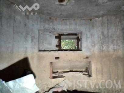

Также можно найти и внутренний вид амбразур
index.php?t=getfile&id=31104&private=0
index.php?t=getfile&id=31105&private=0
Последняя амбразура больше напоминает амбразуру обороны тыла (или входа в дот) увиденного мною дота на г. Цзыцзиньшань, через которую удалось сфотографировать боевое отделение. По всей видимости здесь имелась

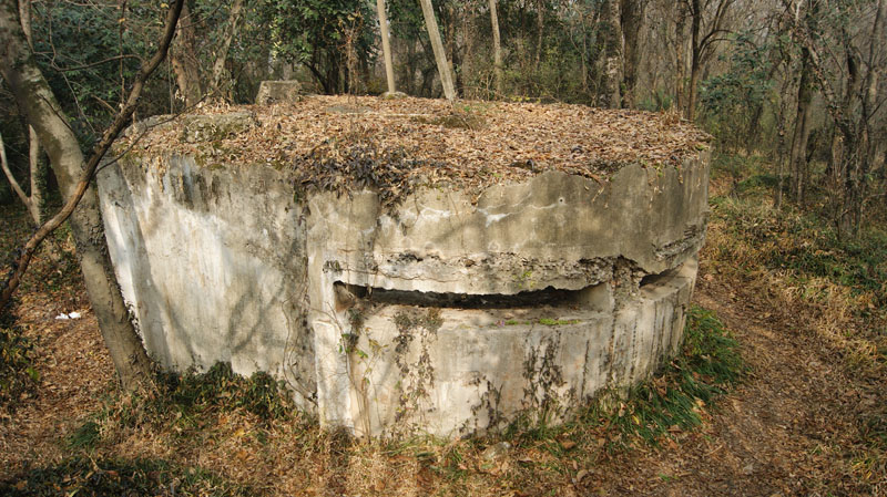

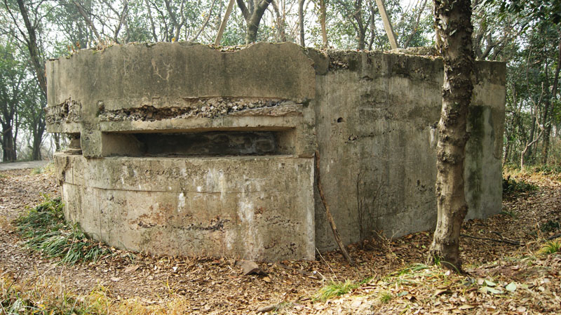

Помимо огневых сооружений - дотов в составе последней группы сооружений встретился трехамбразурный КНП.
index.php?t=getfile&id=31107&private=0
index.php?t=getfile&id=31108&private=0
index.php?t=getfile&id=31109&private=0
index.php?t=getfile&id=31110&private=0
index.php?t=getfile&id=31111&private=0
Это сооружение очень напоминает по своему внешнему виду советский трехамбразурный дот первого поколения, правда отличается от него несколько меньшими размерами, думаю ближе по размерам к советскому двухамбразурному доту. Также китайский КНП уступает советским дотам по защитным толщинам, которые представляются даже меньше чем М3.
Тем не менее, найти такой похожий на советские доты объект, построенный примерно в тот же период в Китае, очень приятно для исследователя.

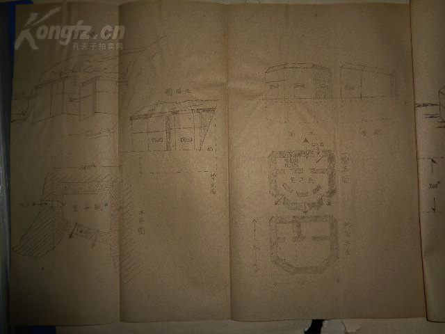

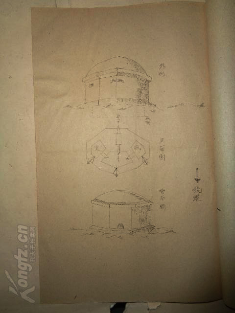

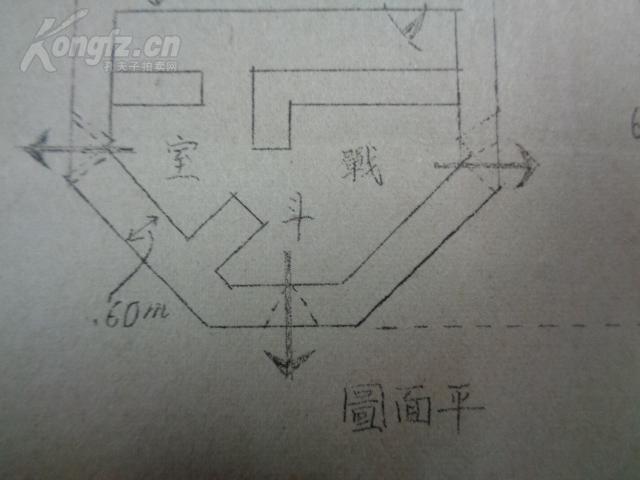

Еще раз хотелось бы отметить, что проекты китайских дотов крайне разнообразны, и если в районе Нанкина часто встречаются полноразмерные доты, наподобие описанных, то на основном рубеже, расположенном за Шанхаем основную часть составляли малые железобетонные объекты, напоминающие т.н. "Кохбункеры", в массовом порядке строившиеся немцами в Восточной Пруссии и других районах Германии в конце Второй мировой войны.
Редко попадающиеся схемы китайских дотов позволяют несколько шире взглянуть на применяемые типы.
index.php?t=getfile&id=31112&private=0
index.php?t=getfile&id=31113&private=0
index.php?t=getfile&id=31114&private=0
index.php?t=getfile&id=31115&private=0
index.php?t=getfile&id=31116&private=0
Есть на этих схемах сооружения, очень похожие на последний описанный КНП. На последней схеме есть даже полукапонир.
Схемы эти размещены на сайте http://www.kongfz.cn/30181978

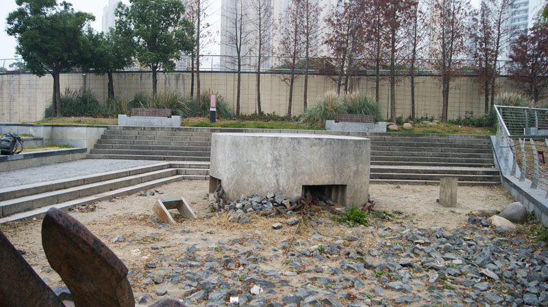

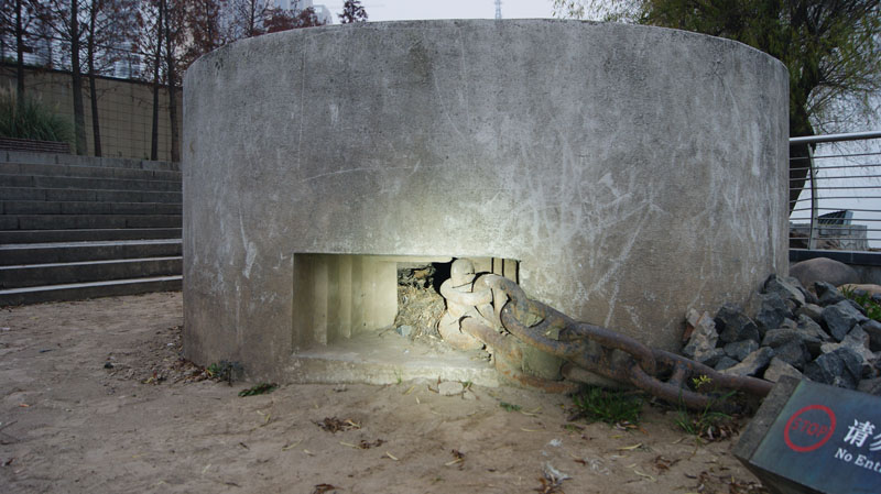

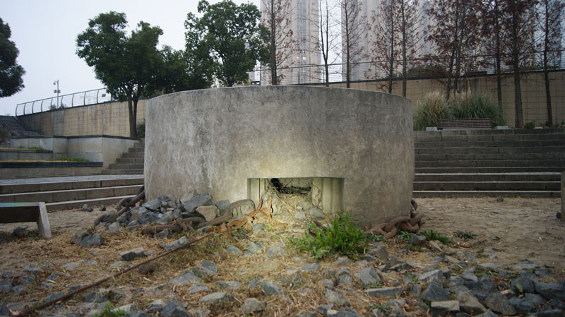

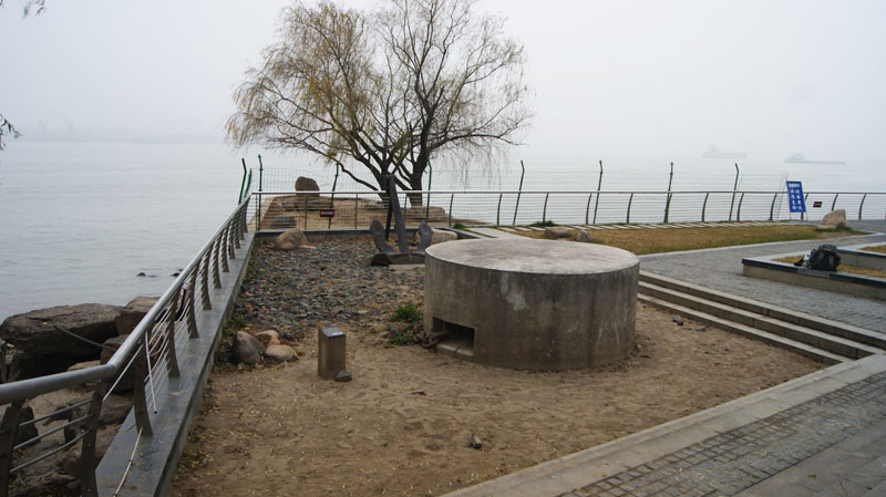

Последним встретившимся мне дотом в районе Нанкина является трехамбразурный дот, расположенный на самом берегу р. Янцзы. Сейчас здесь построили новую красивую набережную, к которой почти вплотную подходят новые микрорайоны, но доту на берегу удалось уцелеть в ходе строительства.
index.php?t=getfile&id=31117&private=0
index.php?t=getfile&id=31118&private=0
index.php?t=getfile&id=31119&private=0
index.php?t=getfile&id=31120&private=0
index.php?t=getfile&id=31121&private=0
Сложно сказать, насколько дот был изменен при строительстве набережной (по крайней мере оштукатурен заново), имеет ли он заглубленное отделение для личного состава и отдельный вход - крытый ход сообщения, или перед нами упрощенное сооружение, состоящее только из одного боевого отделения
