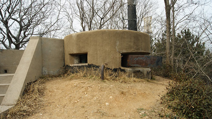

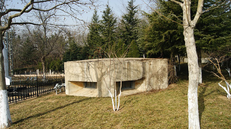

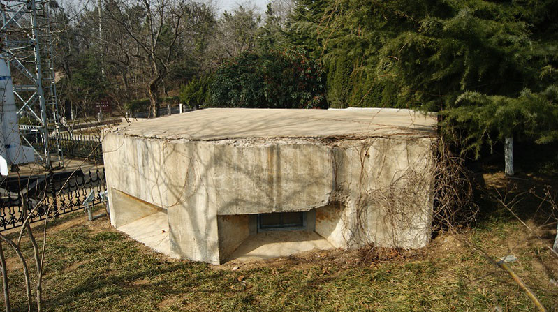

Ну и собственно на вершине с памятником был найден еще один двухамбразурный пулеметный дот. Посажен он практически на самой вершине, так доты у нас не строили даже в новых укрепрайонах. По наружным размерам этот дот очень близок к упрощенным двухамбразурным дотам, строившихся в 1940-1941 гг. во Владивостоке и Артеме. Но внутри он гораздо меньше, имеет только два отделения - маленький входной тамбур и одно небольшое боевое отделение. Причиной этого является большая толщина лобовой стены - до 150 см.
На фото стена с левой амбразурой
index.php?t=getfile&id=25959&private=0
Вход устроен в виде двух удлиненных крытых ходов сообщения, один из которых на фото и был завален мусором, но этим нас не удивишь, к тому же этот дот построен врагом Китая
index.php?t=getfile&id=25960&private=0

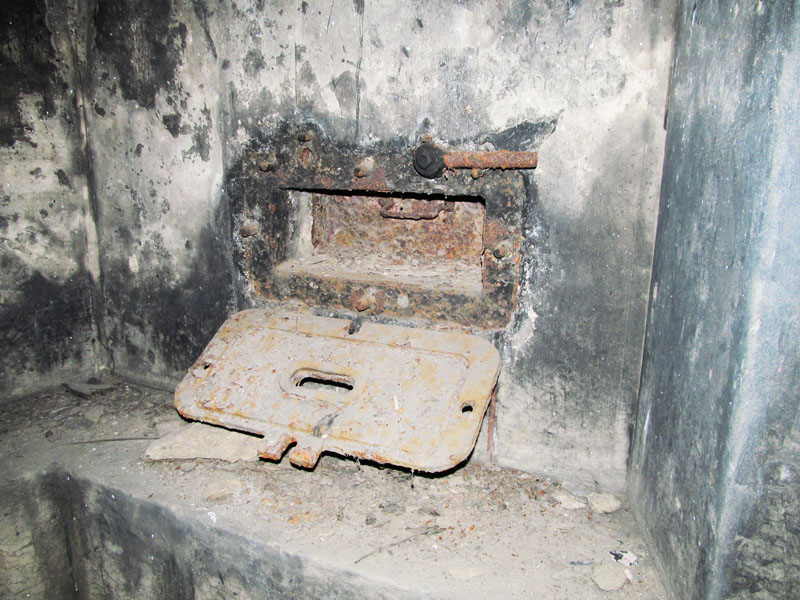

Внутри дота к немалому удивлению сохранились бронезаслонки в типично японском стиле - внутренняя и наружная
index.php?t=getfile&id=25961&private=0
Более крупное фото внутренней бронезаслонки
index.php?t=getfile&id=25962&private=0
Наружная бронезаслонка в левой амбразуре
index.php?t=getfile&id=25963&private=0
Мне кажется, что еще несколько дотов в окрестностях так и остались необнаруженными.

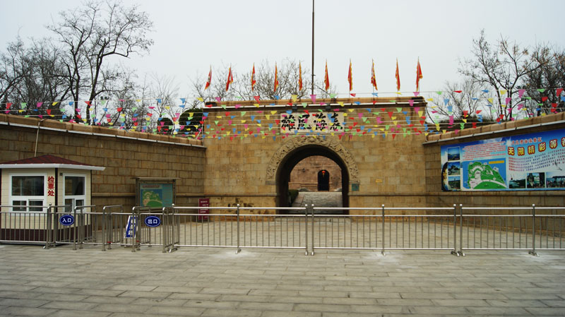

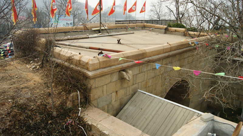

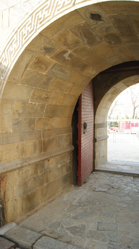

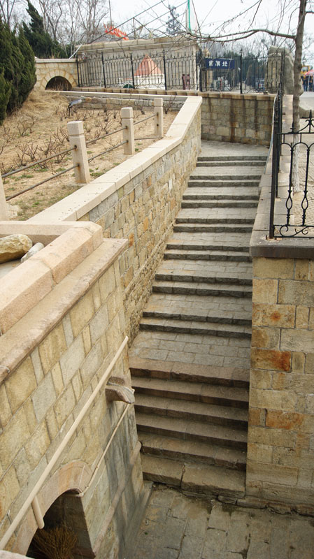

Еще одна фортификационная достопримечательность Яньтая - Восточная батарея (Dong paotai), расположенная на скалистом мысе в 2,5 км от ранее описанной Западной батареи. Сейчас это место является туристско-экскурсионным объектом, вход внутрь стоит 50 юаней. Помимо батареи и всего, что с ней связано, здесь имеется оформленная туристическая тропа по берегу моря у подножья обрывистых скал, а также небольшой бассейн на берегу моря с морскими котиками.
Восточная батарея также имеет сухопутную оборону с тыла, но она носит характер собственно ближней обороны береговой батареи, поэтому не такая обширная как на Западной батарее.
Вход в Восточную батарею также осуществляется через ворота, расположенный в горжевом вале.
index.php?t=getfile&id=25964&private=0
index.php?t=getfile&id=25966&private=0
Ворота довольно интересные, закрывающаяся часть у них находится в центре ворот
index.php?t=getfile&id=25965&private=0

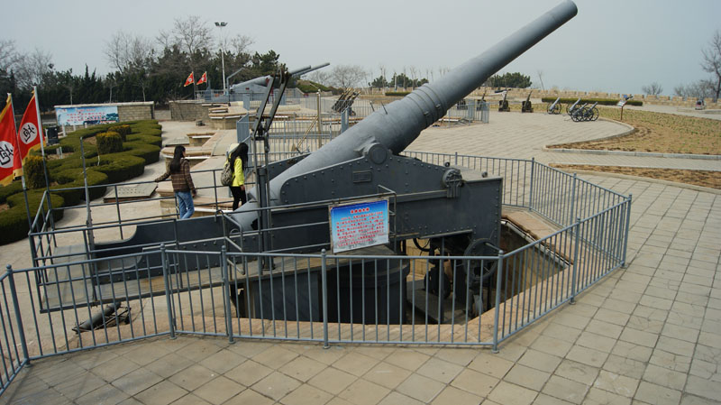

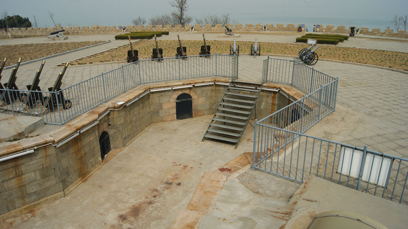

В двух орудийных двориках расположены макеты орудий, как указанно фирмы Крупп. Но такое впечатление, что в орудийных двориках должны были стоять орудия меньшие по размерам, нежели сейчас установлены. Третий макет орудия на заднем плане установлен в орудийном дворике для японского берегового орудия калибра ориентировочно 75 мм, но об этом позднее.
На фото макет орудия в крайнем правом дворике
index.php?t=getfile&id=25971&private=0
Фото макета орудия в крайнем левом дворике
index.php?t=getfile&id=25970&private=0

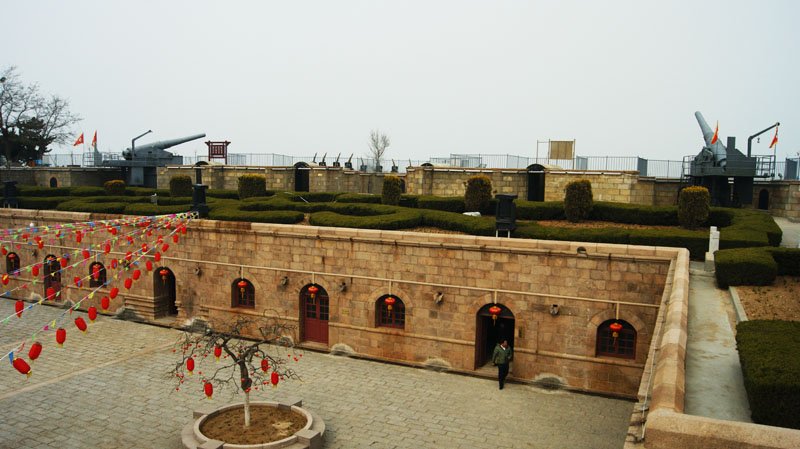

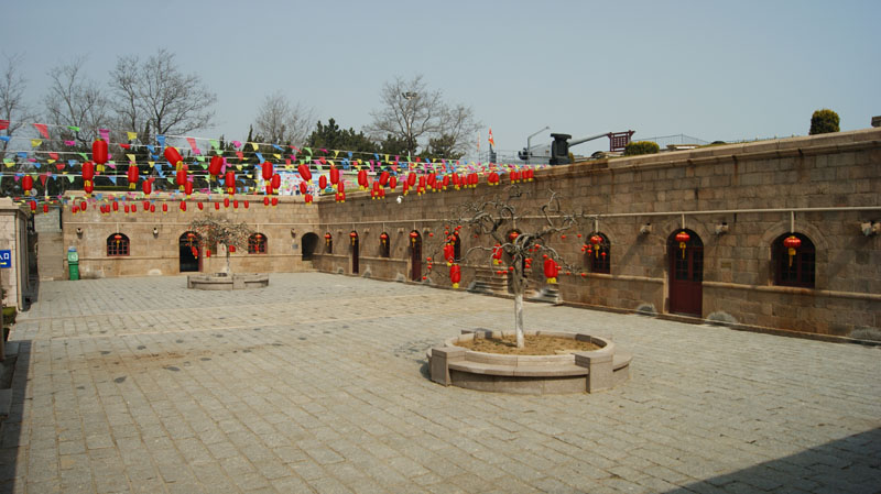

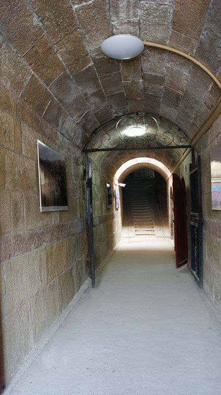

Если на Западной батарее вся красота была сосредоточена на фасаде казармы, то на Восточной батарее вся красота сосредоточена внутри казармы.

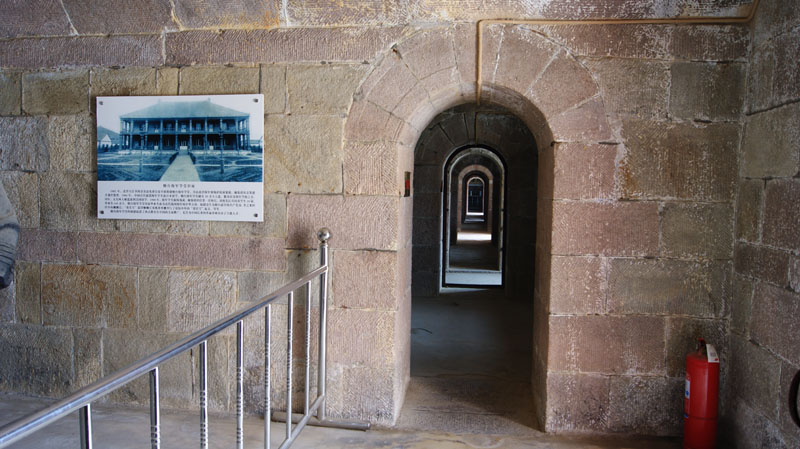

Центральная часть казармы состоит из 11 казематов, примыкающих к стене казармы (если таковыми считать и две галереи, идущие к казематированным траверсам).
index.php?t=getfile&id=25975&private=0

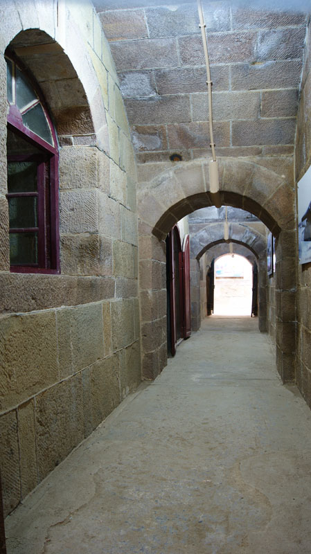

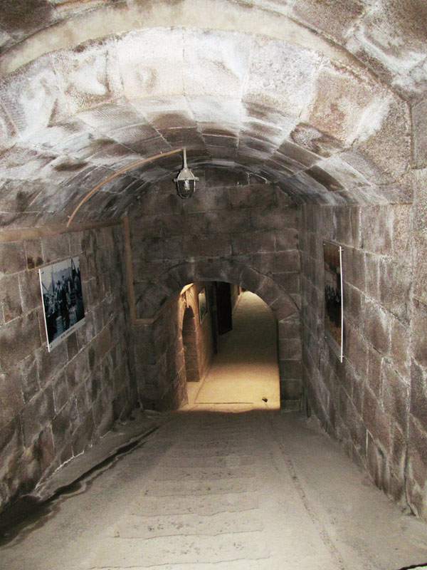

Вид левой галереи (потерны) в казематированный траверс
index.php?t=getfile&id=25976&private=0

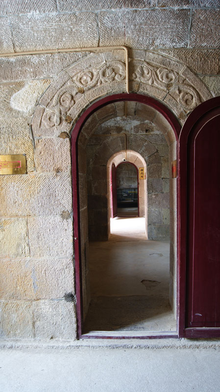

Над проходами между казематами имеются барельефы
index.php?t=getfile&id=25977&private=0
В отдельных случаях имеются вставки из мрамора
index.php?t=getfile&id=25978&private=0

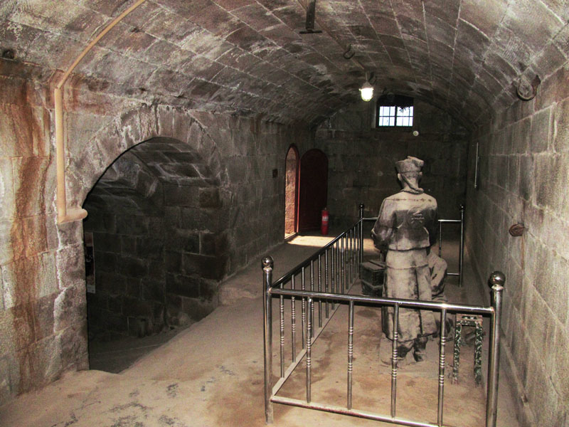

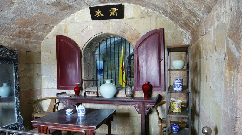

Внутреннее убранство казематированной казармы представлено таким образом, видно, что казематом, примыкающем к стене казармы, расположен еще один внутренний каземат, а за ним еще и соединительная галерея между двумя потернами в казематированные траверсы. Между внутренними помещениями имеются окна
index.php?t=getfile&id=25979&private=0

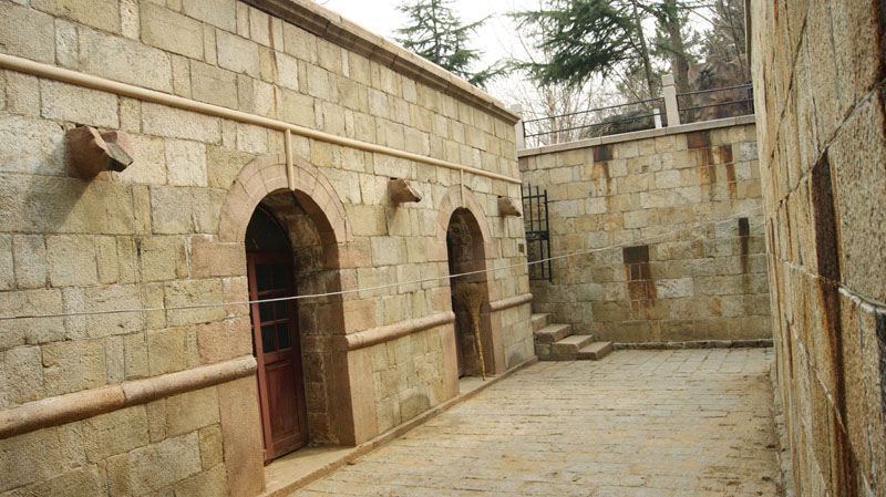

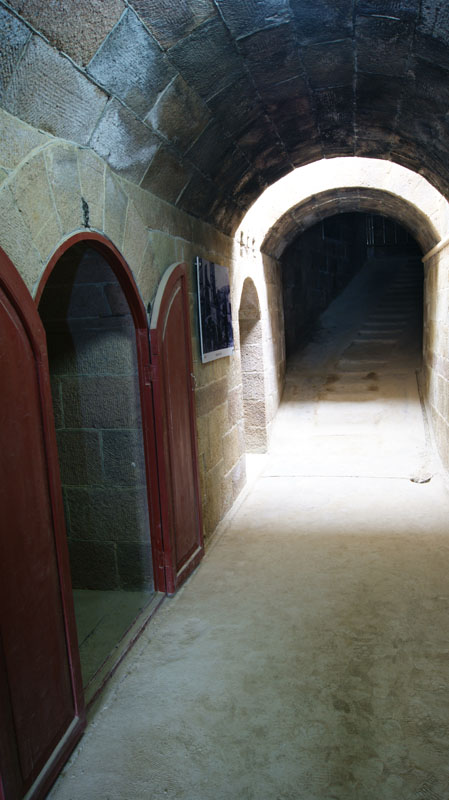

Участок правой галереи (потерны) в казематированный траверс, слева дверь - вход во внутренний каземат, за ним налево вход в соединительную галерею между двумя потернами, а сверху расположен световой люк
index.php?t=getfile&id=25980&private=0
Световой люк
index.php?t=getfile&id=25981&private=0
Внутренняя соединительная галерея
index.php?t=getfile&id=25982&private=0

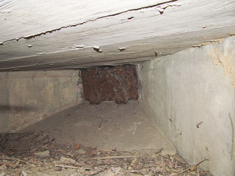

Казематированный траверс внутри выглядит следующим образом. Сверху вмурованы крючья, напротив окно предположительно для подачи снарядов. В траверсе имеются два выхода наружу. Фигуры в каземате изображают китйских воинов, подготавливающих снаряды к подъему наверх к орудиям
index.php?t=getfile&id=25983&private=0
Вид из казематированного траверса на соединительную галерею, здесь она расширяется до трех метров
index.php?t=getfile&id=25984&private=0

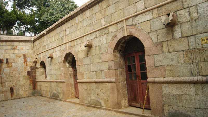

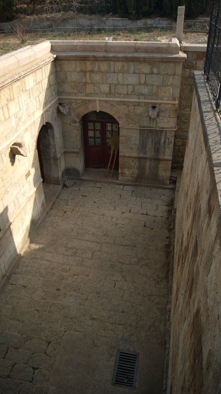

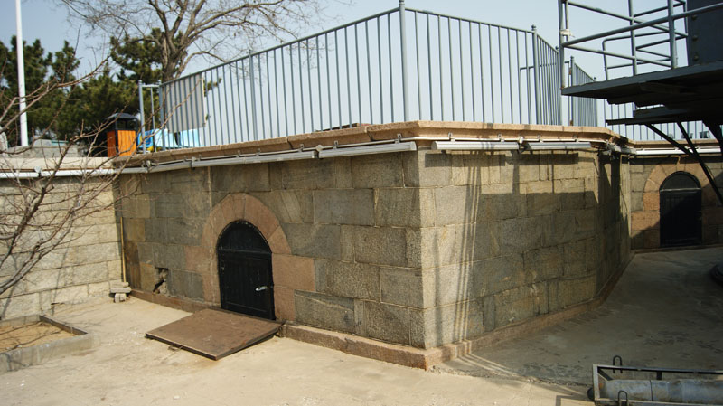

Помимо основной части батареи с тремя орудийными двориками и казармой на флангах батареи имеются еще два заглубленных сооружения - возможно пороховые (снарядные) погреба, возможно жилые казематы.
На правом фланге эта заглубленная постройка выглядит следующим образом
index.php?t=getfile&id=25985&private=0
index.php?t=getfile&id=25986&private=0
На левом фланге часть постройки выглядит так
index.php?t=getfile&id=25987&private=0

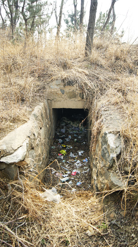

Эта постройка соединялась с внутренним двором батареи глубокой открытой сверху траншеей и крытой галереей, вход в которую виден на заднем плане
index.php?t=getfile&id=25988&private=0

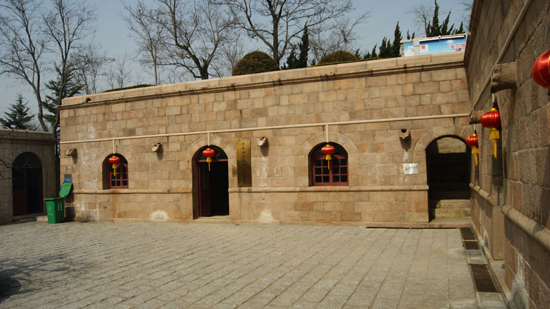

В завершении обзора хотелось бы разместить еще несколько фотографий казармы, но все равно полное впечатление от этого объекта трудно передать, слишком много в нем интересных мелочей (лестничные переходы, ниши под фонари, строение оконных проемов, водоотводные желоба и т.п.), которые все и не отразишь
На фото левое крыло казармы
index.php?t=getfile&id=25989&private=0

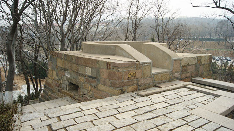

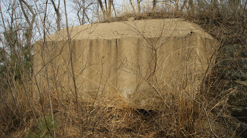

И сразу перехожу к более современной части. По флангам китайской батареи 19 века японцы во период Второй мировой войны устроили свою береговую батарею, предположительно 75-мм калибра.
index.php?t=getfile&id=25991&private=0

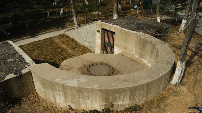

Орудийный дворик сделан из железобетона, имеет по бокам два нише-погребка, в основание заделана закладная плита
index.php?t=getfile&id=25992&private=0
Во втором аналогичном дворике сейчас стоит макет крупнокалиберного орудия

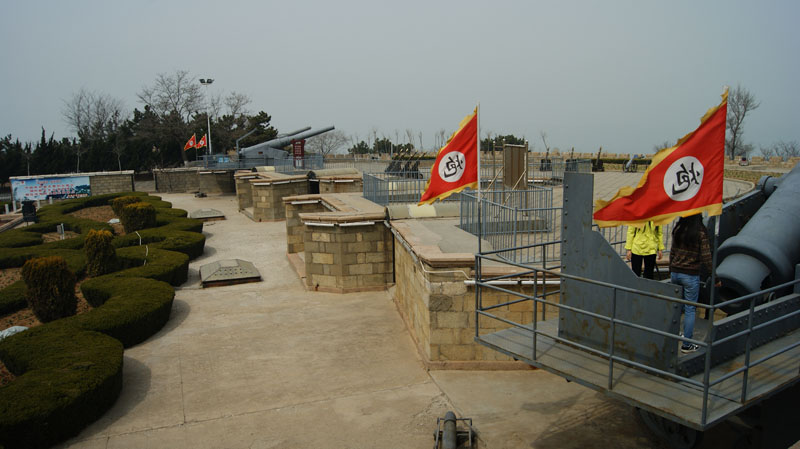

Re: Фортификация и военные музеи в Китае: Яньтай (Чифу), Вейхайвэй, Циндао [сообщение #52346 является ответом на сообщение #52307] пт, 10 апреля 2015 11:58 Переход к предыдущему сообщенияПереход к следующему сообщения
Флагов-то сколько! Прямо первомайская демонстрация! Smile Но руки у китайских строителей точно росли оттуда откуда должны. Как аккуратно выполнена работа. Впечатляет.

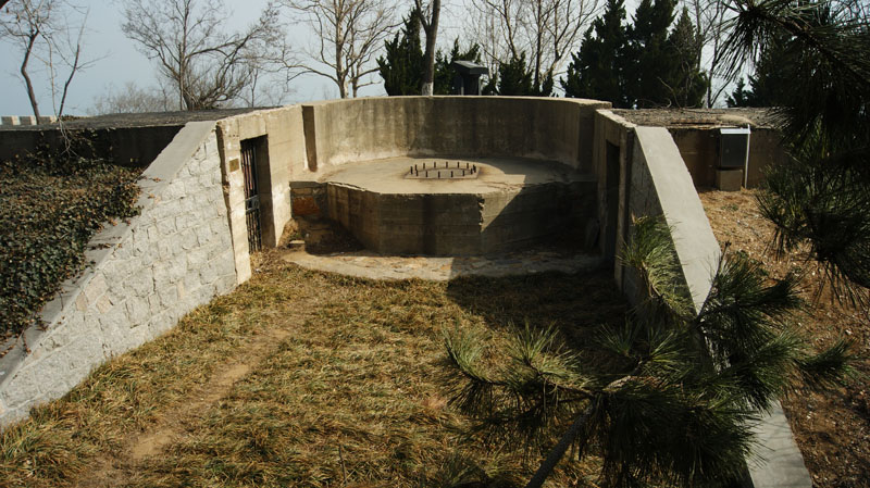

Помимо двух железобетонных орудийных двориков на территории бывшей китайской батареи Восточная в Яньтае имеется также командный пункт этой японской батареи, расположенный на правом фланге. КП состоит из железобетонного блока с толщиной стен 50 см и покрытия 70 см, наверху которого имеется железобетонная рубка управления огнем диаметром около 3 м, стены которой также имеют толщину 50 см, а также небольшой дворик, предположительно для дальномера.
index.php?t=getfile&id=26014&private=0
На фото рубка КП

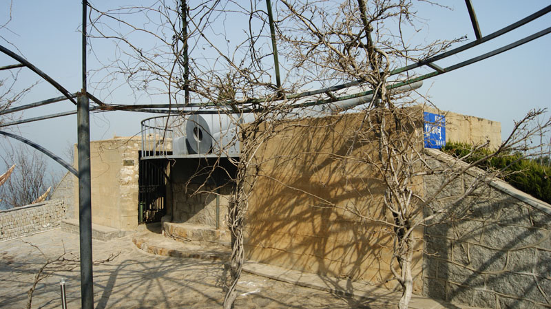

Но этими сооружениями японское строительство периода Второй мировой войны не ограничивается. На территории батареи Восточная в Яньтае еще имеется три японских пулеметных дота, два из них железобетонные двухамбразурные, а один каменно-бутовый трехамбразурный.
Вблизи КП батареи расположен трехамбразурный японский каменно-бутовый дот, сложенный из блоков, похожих на блоки собственно китайской батареи.
index.php?t=getfile&id=26017&private=0

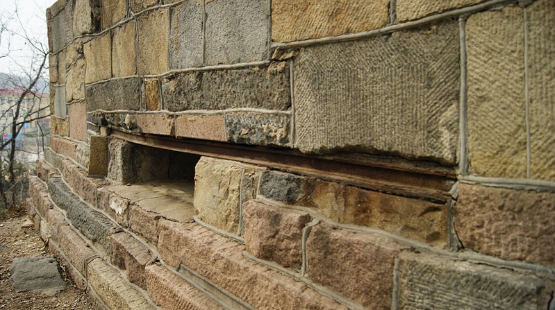

Наверху этого дота размерами примерно 6х6 м также устроен дворик для дальномера. Толщина стен каменно-бутового дота составляет 200 см, в связи с чем внутреннее пространство дота очень маленькое.
Интересным выглядит применение рельса над амбразурой
index.php?t=getfile&id=26018&private=0

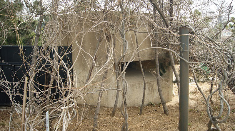

Также на этом же правом фланге фортификационного ансамбля (назовем его так) расположен двухамбразурный железобетонный дот, фронтальный по типу, но по сектору обстрела ближе к фланкирующему, хотя левая его амбразура явно направлена на море.
index.php?t=getfile&id=26019&private=0
index.php?t=getfile&id=26020&private=0
Особенностью этого дота является также его высокая посадка наверху скалы, что конечно увеличивает мертвые углы обстрела.
Вероятно этим определяются большие внешние размеры амбразур – стремлением обеспечить как можно больший обстрел как по горизонтали, так и по вертикали. Вход в дот устроен в тыльной стене. Так как этот дот бы закрыт на замок, то могу только приблизительно определить его толщины – стен около 100 см, покрытия около 90 см.
index.php?t=getfile&id=26021&private=0
