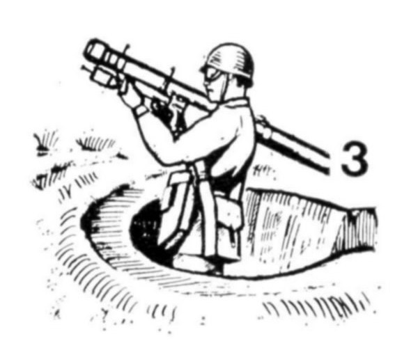

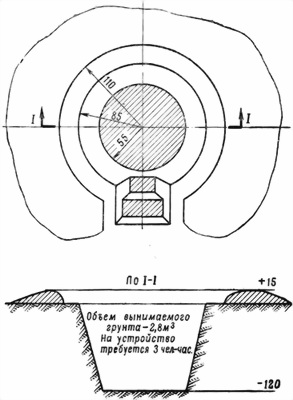

В этом случае проще было использовать ячейку для стрелка-зенитчика в общей траншее:
index.php?t=getfile&id=21927&private=0
Или специализированный окоп:
index.php?t=getfile&id=21929&private=0
index.php?t=getfile&id=21930&private=0
index.php?t=getfile&id=21928&private=0
наверняка за линией окопов.
Тот же "блин с маслом", в смысле по пояс, но как то пониже будет.
И никакой обваловки, если не считать 15 см, кстати, а зачем? Чтоб легче с воздуха заметить? Laughing
В топике же сооружения на линии огня, уровень крыши около метра над уровнем земли, и срез люка +60 см...
Понятно, что заблаговременная фортификация, но не по-людски это Mad
Учитывая возможность стрельбы даже с нижним концом в воде, можно было придумать и получше. Какой-нибудь отвод газов что-ли.

СтОит отметить, что в отличие от "долговременной" позиции, рассматриваемой в начале ветки, "полевая" позиция в виде окопа позволяет вести стрельбу по воздушным целям в достаточно узком секторе и не обеспечивает для стрелка возможность круговой обороны от средств воздушного нападения противника.
