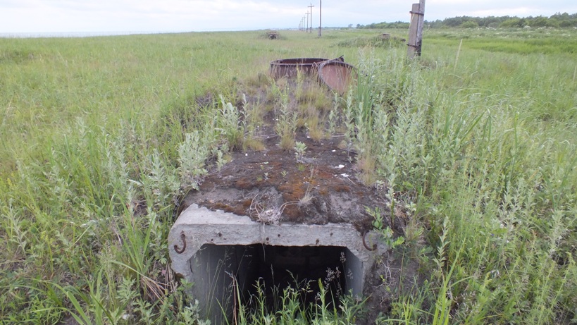

Не нашел куда притулится, открыл новую тему. Если не прав, закинте куда-нить, и больно не бейте Embarassed
Нарвался на три объекта, ходил полчаса вокруг так и не понял на что.
Находятся таковые на таранайском пляже (Сахалин) в полосе береговой обороны. Расположены каким-то очень неправильным треугольником в 20-50 метрах друг от друга. Вокруг окопы, в том числе танковые, СПСы и кучи мусора Mad
Мой скудный умишко ассоциировал енто с чем-то наблюдательно-минометно-непонятным и завис на весь обратный путь домой Rolling Eyes
В сети тоже ни хрена не нашел, да и знать бы что искать сначала.
Может кто-нибудь да разъяснит про сии штуковины, а то спать спокойно не могу.
Заранее благодарен, с уважением.
index.php?t=getfile&id=21804&private=0
index.php?t=getfile&id=21805&private=0
index.php?t=getfile&id=21806&private=0
index.php?t=getfile&id=21807&private=0

Действительно, интересная штука. Чего-то не припомню, что б видел где-то такое.
Каземат под броневым закрытием довольно вместительный. Может действительно для миномета?

Не специалист, не в отпуске, так что можно поразглагольствовать Smile Использование каземата в качестве огневого ИМХО очень сомнительно - уж очень маленькая дырочка, через которую пулять предполагается. Чтобы такой дырочкой воспользоваться, нужно мастырить хитрый лафет с мнимым центром вращения, от лафета какие-то следы должны были бы остаться, но тут пусто совсем...
Re: Что-то сборно-непонятное [сообщение #46020 является ответом на сообщение #45841] вт, 13 августа 2013 22:52 Переход к предыдущему сообщенияПереход к следующему сообщения
Согласен с Ava. Если посмотреть на предполагаемый аналог ("Линия Метаксаса" в Греции), то в греческом каземате для миномета отверстие значительно больше, ну и, естественно, имеется указанный коллегой лафет. Т.ч. пока не знаю... Увы.

Но их три штуки рядом. Это наводит на мысль о батарее.

Сооружение закрытого типа для переносного зенитно-ракетного комплекса «Стрела-2» и «Стрела-3»
http://www.szst.ru/articles/sps/index.html
текст с описанием и чертёж в самом конце статьи
Re: Что-то сборно-непонятное [сообщение #46028 является ответом на сообщение #46025] ср, 14 августа 2013 00:52 Переход к предыдущему сообщенияПереход к следующему сообщения
Ага, ну гордо высунувшись по пояс конечно можно и со "Стрелы" пальнуть. Естественно, пусковая снаружи...

Вполне похоже, внутренний диаметр 190 см, высота правда слегка шкалит: около 180 см, диаметр люка 90 см.
Только зачем они там вообще, в смысле на передовой, практически на линии огня.
Да и 3 штуки в группе в одном месте на 16 км линии обороны как-то не в тему. Кстати, на другом фланге в 12 км АВТБ присутствует.
Re: Что-то сборно-непонятное [сообщение #46042 является ответом на сообщение #45841] ср, 14 августа 2013 15:31 Переход к предыдущему сообщенияПереход к предыдущему сообщения
Кто его знает какие идеи были в момент принятия решения о таком размещении сооружений. А так да, спасибо Александрову, я лично как-то и подзабыл о таком сооружении Sad Sad
