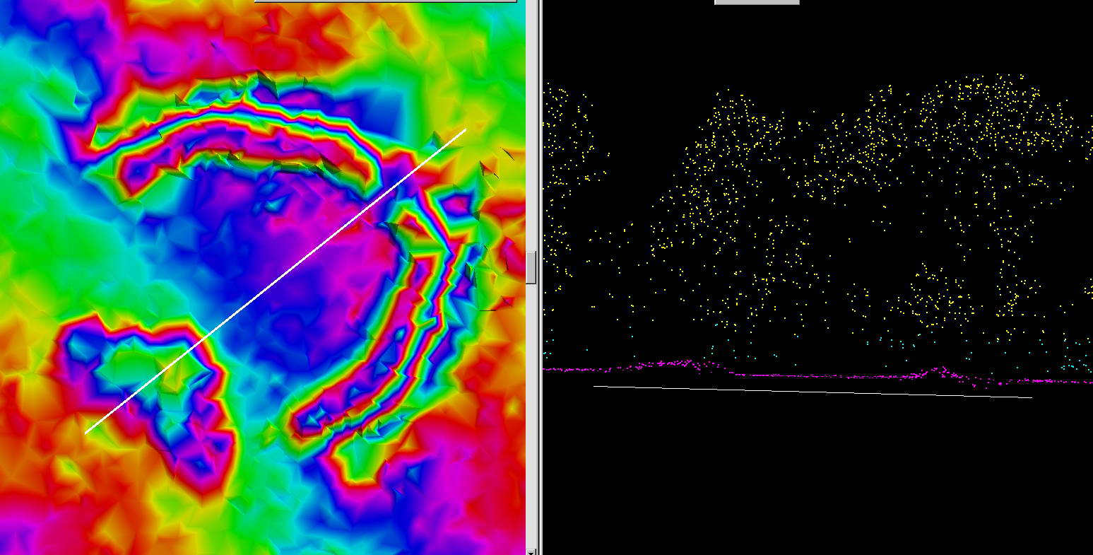

266 км Киевского шоссе, район Брыни, сплошной, без просветов лес. Аэросъемка методом лазерного сканирования, позволяющая достигать до земли сквозь растительность.
По точкам лазерного сканирования строится модель рельефа. На модели видны довольно большие земляные объекты в форме подковы или разорванного полукруга. Разорванные в середине полукругом валики, и канавы снаружи них. Ориентация модели на север. Цвета на модели меняются примерно через 0.2 м превышения.
index.php?t=getfile&id=21207&private=0
"Подковы" ориентированы по-разному, но в целом "бойницами" вниз по склонам, а концами полукружий - вверх по склонам. "Высота" полукружий - 15-17 м и 19 м. Между концами валиков 18-20 м. И 27 м - на той "подкове", которая показана отдельно. Только у этой большой "подковы" есть еще отвал земли между концами валов - возможно, от выравнивания площадки между валиками.

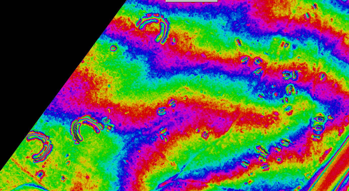

Высота валиков примерно 1 м. Глубина канав до 0.7 м.
Первые три расположены компактно ближе к вершине повышения. Между ними 23 и 95 м. Большая расположена в пятистах метрах юго-восточнее на склоне лога.
index.php?t=getfile&id=21208&private=0
На модели рельефа с первыми тремя полукружиями видно множество следов небольших земляных сооружений. Последние, вероятно, есть следы 2-й мировой войны - блиндажи, землянки, воронки и т.п.
Эти валики-подковы также могут быть и следами второй мировой войны. Например, орудийными позициями. Правда, самая юго-западная тогда будет "стрелять" прямо в соседнюю. И если предположить, что сплошного леса там раньше не было. И под очень большие пушки - длиной в 15-20 м.
Также эти объекты могли бы быть следами предыдущих войн, еще когда в землю не стремились закапываться.
Также эти объекты могли бы быть древнеславянскими какими-то сооружениями - в тех местах есть курганы вятичей.
А могут быть и хозяйственными позднейшими сооружениями. Но пока не могу представить какими.
Может быть кто подобное уже видел?

Для самолетов там совсем не годится рельеф и растительность - холмисто-овражный и лес.
И на вершине "подковы" есть еще разрыв - как бы бойница или вход.
Плюс, высота валиков, даже если учесть оплывание земли, для самолетов маловата - до 1 м.
