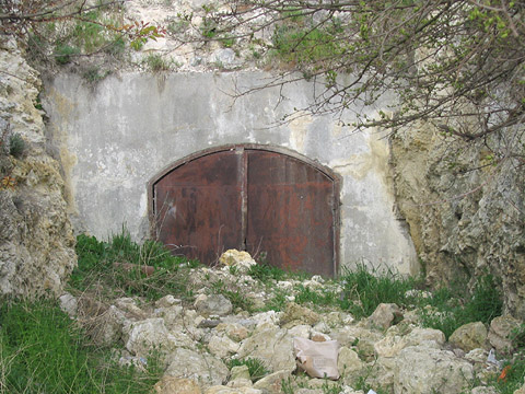

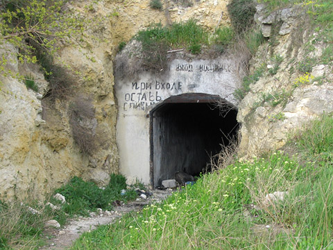

Re: Военное прошлое залива Владимир [сообщение #19541 является ответом на сообщение #19536] чт, 27 мая 2010 13:23 Переход к предыдущему сообщенияПереход к предыдущему сообщения
Вот тебе один вход в торпедохранилище в Карантинной бухте Севастополя:
index.php?t=getfile&id=8151&private=0
А вот другой:
index.php?t=getfile&id=8152&private=0
А ещё возьми денкшрифт и глянь на торпедохранилище в Очакове. Там тоже далеко не плоские перекрытия Smile
