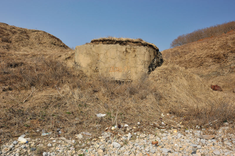

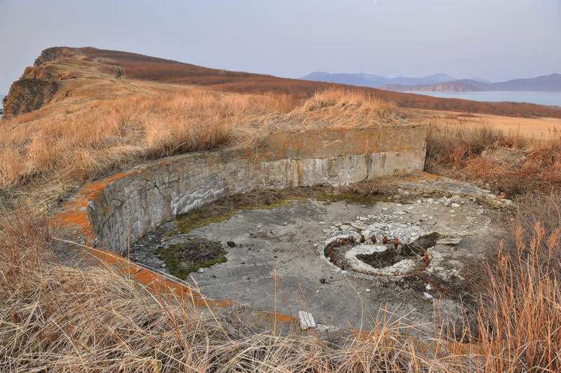

Уже несколько раз ездил в залив Владимира на поснимать пейзажи. С середины 90-х годов, после того, как оттуда ушли военные, во Владимира можно проехать спокойно. Просто не мог пройти мимо остатков нашей совсем не давней военной истории, когда в заливе Владимира существовала Владимиро-Ольгинская военно-морская база Тихоокеанского Флота. После того, как стал все это снимать, возник интерес к истории базы, правда в Интернете на эту тему совсем крохи, так что буду рад любой информации.
Ну и несколько фото с комментариями:
index.php?t=getfile&id=8020&private=0
дот на берегу полуострова Ватовского

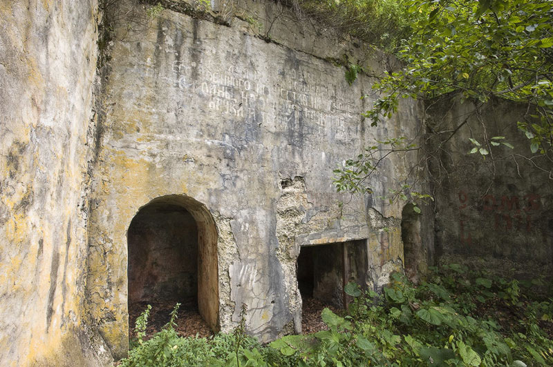

index.php?t=getfile&id=8021&private=0
вход в торпедохранилище, полуостров Ватовского

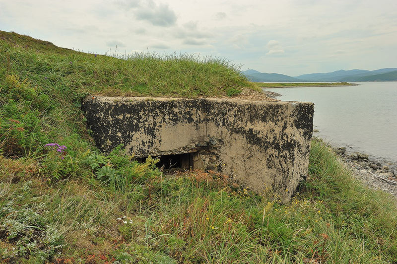

index.php?t=getfile&id=8022&private=0
дот на берегу бухты Средней, полуостров Рудановского

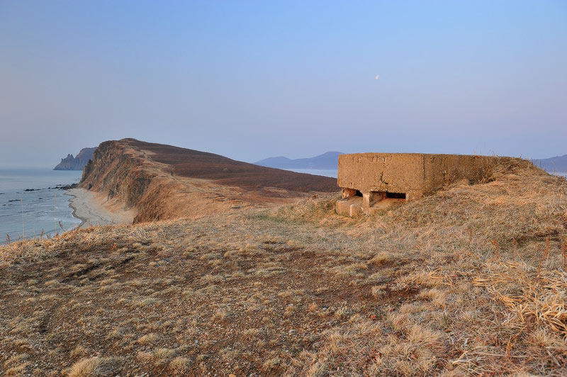

index.php?t=getfile&id=8023&private=0
дот на берегу полуострова Балюзек
index.php?t=getfile&id=8024&private=0
остатки артиллерийской батареи №910 на полуострове Балюзек. Все что смог найти: батарея была построена приблизительно в 1934 году силами 60-го и 70-го строительных батальонов, состояла сначала из 4 орудий Конэ, затем, вроде была перевооружена на 130-мм пушки Б-13. На Ватовского было расположено 2 батареи (№920 и 780). Эх,пообщаться бы со знающими людьми...

Меня первое фото смущает - "дот на берегу полуострова Ватовского"...
Это часом не полукапонир? А то упорно кажется, что справа - это защиткое крыло, а амбразура целится вболь берега. Нет?
И хранилище уж больно странное... Почему советская постройка имеет такие входы? Внешне - царская постройка в чистом виде...
