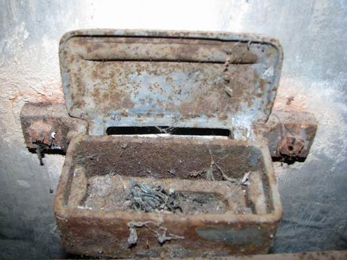

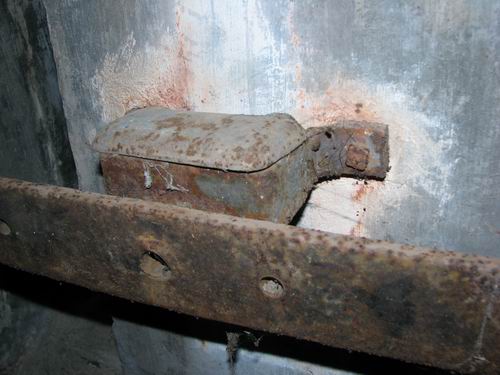

Для чего нужна была эта пепельница, расположенная в ДОТ постройки 31 года в тупике с продухом, за открывающейся дверью входа в ДОТ.
Фото 1. Пепельница в закрытом состоянии. На переднем плане дверная петля (дверь снята). На дальнем слева - продух. Крышка закрыта.

Фото2. Крупный план. Крышка открыта

Телефонная распределительная коробка

Я тоже думаю, что это для телефонной распределительной коробки. До недавнего времени они так и выглядели. Сейчас стали пластмассовые, но стоит заглянуть в этажный щиток, и там еще будут старые коробки, очень похожие на эту.

Вот еще вариант:
index.php?t=getfile&id=2732&private=0

А у меня примерно такой ящичек, как на фотках starcom, на работе лежит - со стенки снял при ремонте. Недавно думал выкинуть за ненадобностью. Может нужен кому?

В некоторых сооружениях коробочка подпружинена.
Кажется, в сооружениях 1932 года она исчезает.

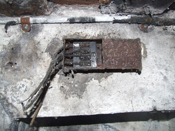

Очень распространен такой вариант, когда колодка (она керамическая, замазана консервационной смазкой) расположена открыто:
index.php?t=getfile&id=2757&private=0
В вашем варианте такая колодка была установлена в корпусе, что конечно лучше.
