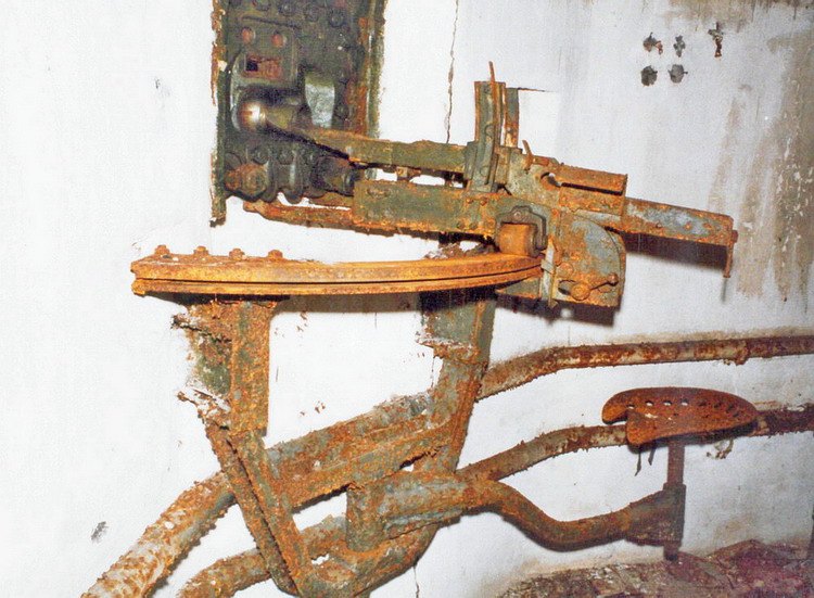

Фото сделаны в 2004 г. на инженерном полигоне. Увы, вспышка не любит ржавые вещи, а контраст между станком и амбразурой был весьма не мал. Мне еще нравится, что на фотографии виден потолок. А то у нас в Киеве были вопросы по его окраске. В данном конкретном случае окрашено белой краской.

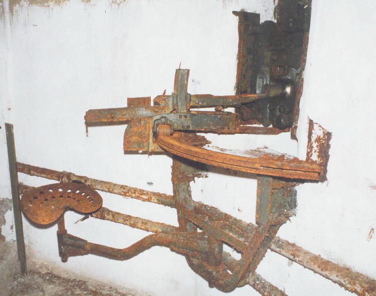

Вид слева.
index.php?t=getfile&id=2520&private=0

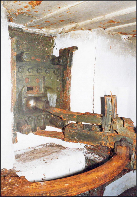

Вид справа.
index.php?t=getfile&id=2521&private=0

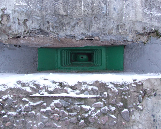

Вид амбразурного узла.Вварен в узел заслонки П-31 или Н-31.
index.php?t=getfile&id=2522&private=0
