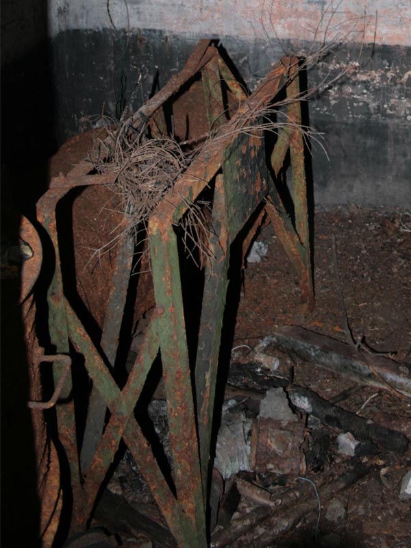

Фотка плохенькая,но тут видно как минимум 2 колонны:
1-стоит(видны только края,там 2 фильтра)
2-валяется далее,опять же 2 штуки.
Остальные,как вариант,могли быть раскиданы снаружи,но из-за обилия снега не видел.
ну и на схеме отмечены две штуки:

Вот ФВУ.
Спасибо тому кто снимал.
http://www.photo.aroundspb.ru/fortification/kaur_elements/IM G_5733.jpg.html

Нет больше больше оборудования в ОТ975 Путкеловского БРО КаУРа. Вчера были рядом, зашли. Станки и ФВУ срезали и разломали.
http://www.forum.aroundspb.ru/index.php?t=msg&th=14152&a mp;goto=151835#msg_151835
Фото Sneeuwjacht:
http://savepic.ru/4489144m.jpg
