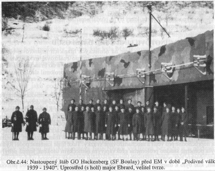

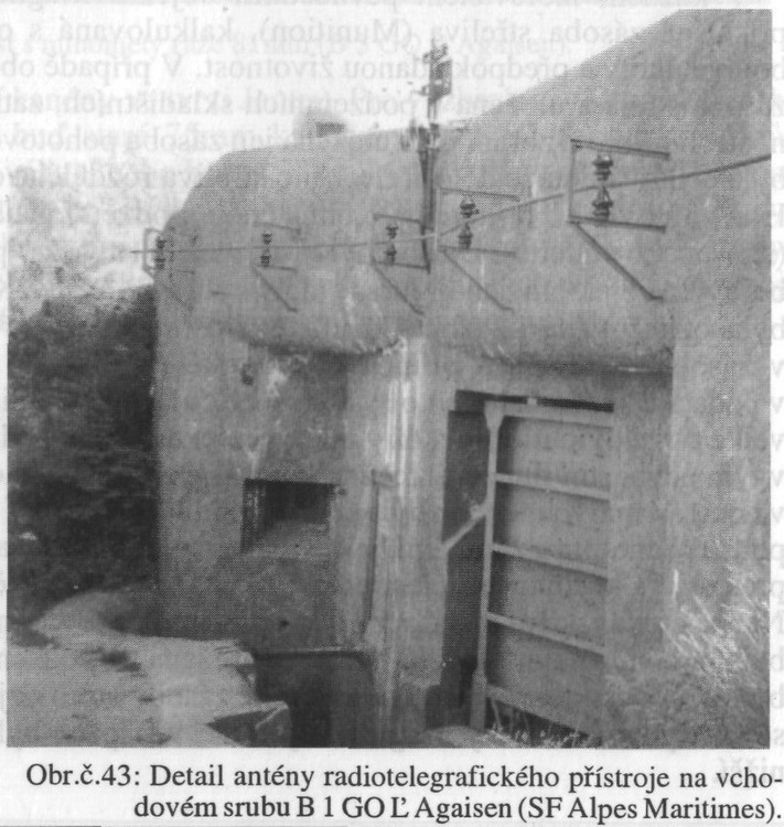

Объекты Линии Мажино были связаны как между собой, так и с командными пунктами, несколькими системами связи. Самой распространенной из них была крепостная телефонная сеть, которая соединяла все крепостные объекты. Ее кабели были уложены в траншеях на глубине 2 метра (вблизи сооружения на метр глубже). Большие и малые укрепления, а также большие самостоятельные сооружения Линии Мажино (в том числе и наблюдательные пункты) были оборудованы радиотелеграфом, антенны которого размещались на внешней стене входных объектов ниже верхней грани крыши, или в диамантовых рвах артиллерийских сооружений. Следующей системой связи был оптический телеграф, для которого в стенах некоторых сооружений Линии Мажино были сделаны круглые отверстия, направленные к соседнему сооружению, находящемуся в зоне видимости. Как средство оптической сигнализации, как между долговременными сооружениями, так и для связи с полевыми войсками были разноцветные сигнальные ракеты. Основным средством связи внутри сооружений был телефон. Для управления стрельбой и передачи соответствующих указаний от командира в боевой каземат или башню (бронеколпак) служили специальные системы управления огнем (система Carpentier или Doignon). Для связи с бронеколпаками и башнями использовались также переговорные трубы.
Антенна радиотелеграфа. Фото из книги Vladimir Kupka “Pruvodce po Maginotove linii”, Praha 1997
index.php?t=getfile&id=11172&private=0
Франция, «Линия Мажино». Укрепленный сектор Rohrbach, укрепленная группа Welschhoff. Интересный вариант маскировки стен.Также видна антенна радиотелеграфа и броневая защита прожектора. Фото Збигнева Пруского.
index.php?t=getfile&id=11174&private=0

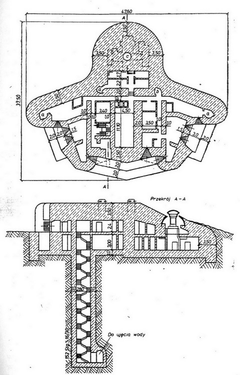

A_Kuziak писал(а) вс, 03 апреля 2011 10:42
Рисунок из книги Marian Rogalski, Maciej Zaborowski “Fortyfikacja wczoraj i dzis”, WMNO, Warszawa, 1978
Подписано как большой промежуточный традитор. Но по своему виду очень похож на моноблок.
index.php?t=getfile&id=10488&private=0
Это моноблочный пехотный каземат так и не построенного артиллерийского (крупного) укрепления Буа-дю-Фур. Оно должно было еще получить четыре блока со скрывающимися башнями: два с 75-мм пушками, один с 75-мм гаубицами и 1 - со 135-мм мортирами.
Данные - согласно справочнику "Люди и сооружения линии Мажино" Ж.-И.Мари и А.Онаделя, серия "Энциклопедия французской армии" (в наличии 3 тома из 5, на французском).
[Обновления: сб, 19 ноября 2011 21:53] от Модератора
Re: Французские долговременные сооружения 1929 - 40 гг. [сообщение #33150 является ответом на сообщение #33144] вс, 20 ноября 2011 14:37 Переход к предыдущему сообщенияПереход к следующему сообщения
Спасибо за уточнение. А то меня смущала потерна внизу - как бы для чего она? Теперь понятно. А какими либо данными тему развить и дополнить можете? Было бы очень полезно. Пятитомник по Линии есть у нашего коллеги, однако тут нестыковка - французский язык Sad Ну никто из знакомых его не знает Sad

Хм... а я-то думал, что суть термина моноблок в том и состоит, что это как бы слепленные воедино несколько отдельных блоков. То есть альтернатива классического малого овраджа.
А получается, что эти моноблоки так же могли входить в состав овражей... Интересно.

Во втором томе есть схемка - все зависело от местности. Одни и те же пехотные блоки в составе пехотного или артиллерийского "увража" могли быть выполнены и как отдельные сооружения (в некоторых случаях - вообще изолированные), и как моноблочные. Но в целом моноблоки относятся к периоду завершения строительства т.н. "старых фронтов", когда недостаток средст становился все более заметен, и моноблок был одним из средств этой экономии.
