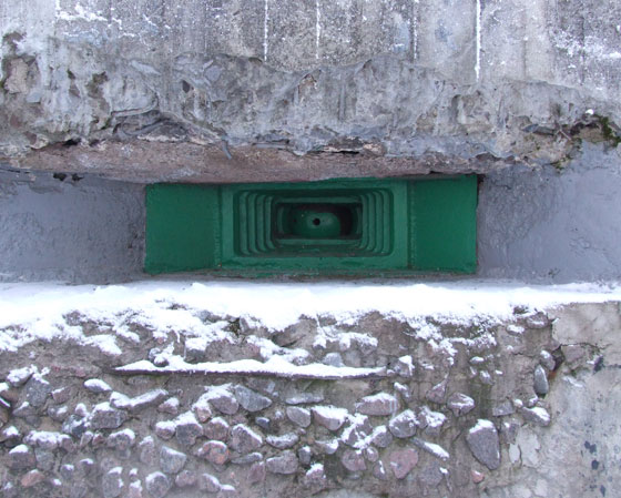

Скорее всего много фото здесь не будет, однако , думаю, что ветку создать стоит. Если Стас не против, можно здесь и его рисунок станка разместить. Сборник "КР" с этим рисунком уже реализован.
Станок и его амбразурный узел позволяли модернизировать сооружения постройки начала 30-х годов до более приемлемого уровня, каким он виделся в начале 40-х. Особенно в части воздействия на амбразуру огнеметов и ОВ.
Фото сделаны в 2004 г. на инженерном полигоне. Увы, вспышка не любит ржавые вещи, а контраст между станком и амбразурой был весьма не мал. Мне еще нравится, что на фотографии виден потолок. А то у нас в Киеве были вопросы по его окраске. В данном конкретном случае окрашено белой краской.

Вид амбразурного узла.Вварен в узел заслонки П-31 или Н-31.
index.php?t=getfile&id=2522&private=0
