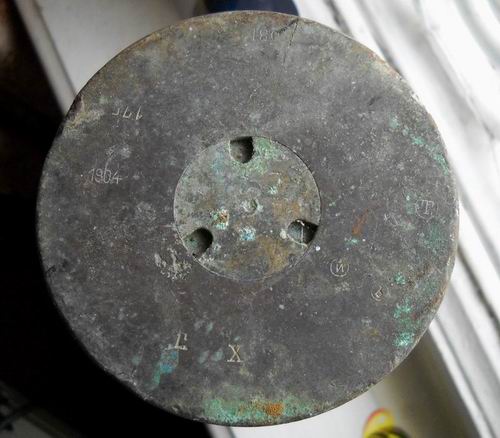

Кто что может сказать об этих боеприпасах.
Всего 5 гильз диаметром 80 мм. Длины у всех разные.
Лендлизовские танковые?
Клейма: 1904, 175, 180, L X, й (в окружности), ъ (в окружности), Т (в окружности), б (очень маленькая в перевернутом треугольнике).

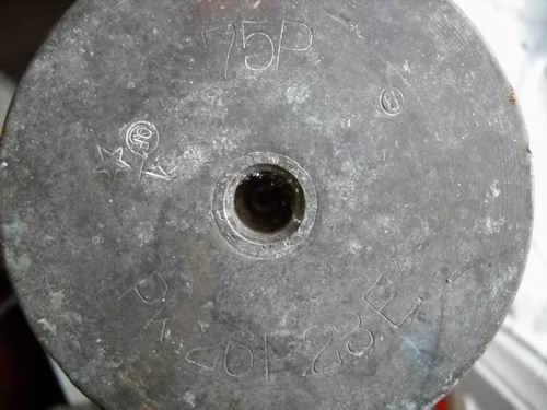

Клейма: PK.26P.23.E, 75P, 8 в овале, OF (в окружности), звезда и 1

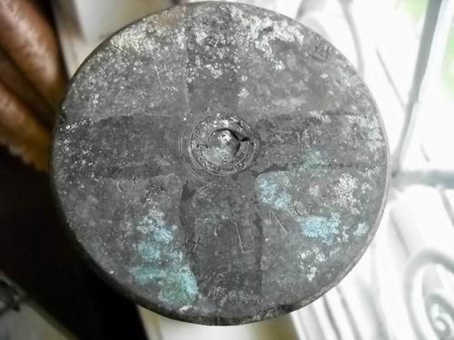

На тулове две поперечные полосы и крест на донце, клейма 8N642L189?, 75 ?? + по посадочному месту капсуля плохо читаемые цифры

Re: Требуется помощь в определении предмета? [сообщение #23961 является ответом на сообщение #23960] пн, 25 октября 2010 16:38 Переход к предыдущему сообщенияПереход к следующему сообщения
starcom писал(а) пн, 25 октября 2010 16:30
index.php?t=getfile&id=9441&private=0
Диаметр гнезда под капсюльную трубку и глубину его измерить можно?
Re: Требуется помощь в определении предмета? [сообщение #23971 является ответом на сообщение #23961] вт, 26 октября 2010 01:02 Переход к предыдущему сообщенияПереход к следующему сообщения
Можно, штангет найду и при случае померяю.
Re: Требуется помощь в определении предмета? [сообщение #24027 является ответом на сообщение #23960] ср, 27 октября 2010 22:52 Переход к предыдущему сообщенияПереход к предыдущему сообщения
index.php?t=getfile&id=9440&private=0
Если коротко, то это русская, к 3-х дм-ке (76мм). А к какой, надо всю гильзу - от дна до дульца и на скат ("туловище") интересно посмотреть. Система маркировка за столетие менялась, в кружочках, как правило, контролёры-приёмщики. 175, скорее всего завод изготовитель, либо реставратор; 180, возможно № партии, а 1904... Smile Х, возможно, военпред. С фланца гильзы, его донной части, можно было по четырёхзначному № прочесть о выстреле и орудии только у германцев.У них не только машины для людей, но и система маркировки. Среди выставленных, таковых нет Confused
