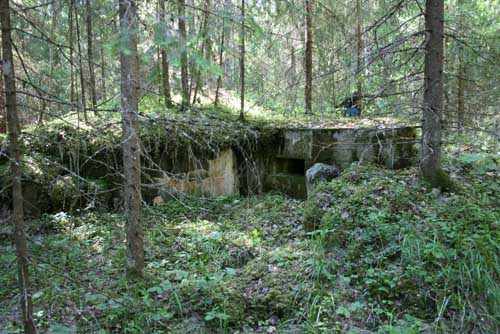

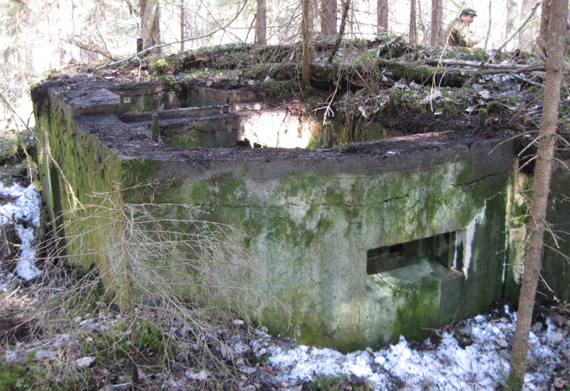

капониры классической схемы. Вход , направо и налево – боевые отделения с амбразурами, для стрельбы вдоль фронта, прямо – дверь в укрытие,

Это обращено к Свири
Спасибо!
Слушай, так это по ходу дела деревоземляная ОТ!
Потому и вход в нее сейчас не найти - обвалилось все!
До сей поры такие сооружения встречались только на передовом рубеже Карельского перешейка. Колпак обр. 1943 г., вытащенный не так давно нашим братом, как раз из той оперы...

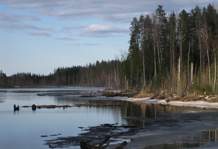

Собственно на месте были около 6 часов, а все остальное время палили костер, горланили пьяные песни, били бутылки, голялись за медведями. Шучу, канешно. На самом деле, все было самым культурным образом!
Нам очень не повезло с обстоятельствами. Оказалось, в начале мая лед далеко не полностью сходит и в застоявшейся воде или в разных узкостях его еще вполне хватает. Из-за этого нам не удалось совершить наиболее короткий путь до цели по воде, пришлось плыть от Плотично вверх по Свири.
Но поездка в любом случае удалась, хотя бы потому, что было красиво. Наша первая стоянка была вот в таком месте:

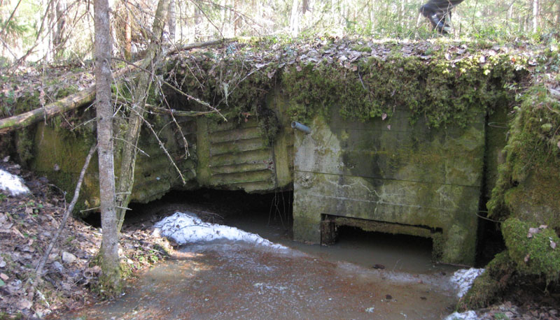

Насчет первого и последнего пунктов и так все ясно, поэтому не буду особенно углубляться в эту тему. Кроме того, их фото в теме присутствуют.
Отмечу только, что ОТ с колпаками примерно пополам делятся на «толстостенные» и «тонкостенные с усилением». Причем последние в нескольких случаях обладают столь мощным тюфяком, что у меня такое подозрение, что они являются мощнее «толстостенных»!

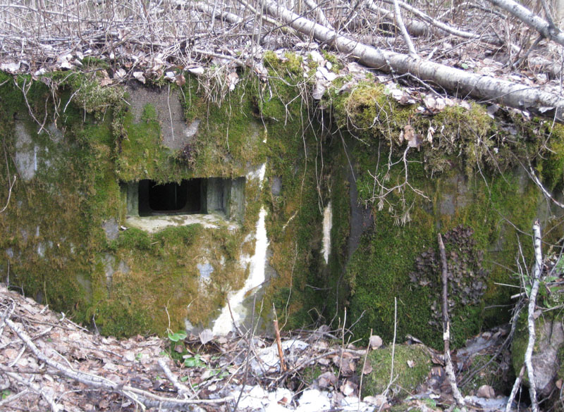

Судите сами:
index.php?t=getfile&id=3552&private=0
Тут тюфяк толщиной около 1 м выполнен из бетона. Не из БУТО-бетона, а просто из бетона. А ведь он уложен на железобетонный остов с прослойкой. Плюс ко всему его площадь на 3-4 м распространяется за контуры остова.
Обратите внимание на следы от опалубки.
В целый ряд сооружений просто не удалось попасть по причине явствующей из приведенного фото.

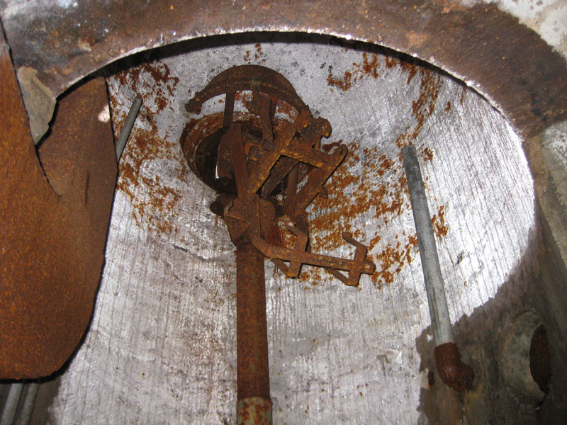

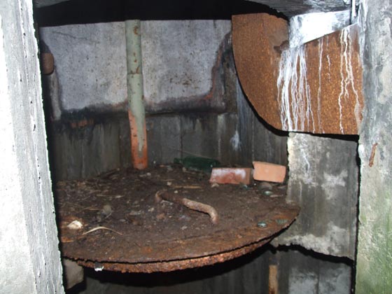

А в некоторые попасть можно. Так что есть возможность увидеть и такие вот «девайсы»:
index.php?t=getfile&id=3553&private=0
Здесь и во всех остальных сооружениях, в которые удалось попасть установлен колпак образца 1942 г (M/42), отличающийся несколько меньшим объемом и весом, чем образца предыдущего года.

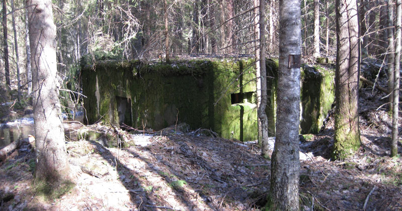

А теперь несколько слов вот об этом чрезвычайно интересном типе сооружения:
index.php?t=getfile&id=3554&private=0
index.php?t=getfile&id=3555&private=0
Отправляясь в эту поездку, я очень надеялся найти ответ на вопрос по убежищам на этой позиции. Как я уже говаривал не раз, финны везде решали задачу защиты гарнизона. Разным способом, но, тем не менее, решали. А тут ни одного убежища не нейдено. Как же так?
Ну так вот. Того, что я ожидал найти, мы так и не нашли. Ни шарообразных, ни прямоугольных железобетонных или дерево-каменных убежищ не видели. В тыл в ряде мест отходили какие-то ходы сообщения, но они уходили далеко и мы не стали их проверять по недостатку времени.
И, тем не менее, хотя бы частичный ответ на вопрос по убежищам мы получили!
Дело в том, что вот эти самые постройки и являются убежищами. Именно так – в первую очередь убежищами и только лишь во вторую – огневыми. Я даже затрудняюсь с тем, как их собственно назвать, ибо это вовсе не тот тип сооружения, как известная нам ОТ совмещенная с убежищем для пехоты.
Совершенно очевидно, что главная функция сооружения именно охранительная. Почему?
Во-первых, сооружение в разных частях обладает разной категории стойкости:
каземат убежища для л.с. имеет толстые железобетонные стены (без обмера точную толщину не приведу, но около метра наверняка будет);
а вот огневая часть со входом – вся в тонких конструкциях. То есть это ПРИСТРОЙКА.
Все это хорошо видно внутри. Уровень пола тыльной «огневой» части выше такового в главном каземате (имеется несколько ступеней), и потолок имеет большой перепад.
Во-вторых, на входе в пристройку нет дверей (это просто улица!), а перед входом в главное помещение – тамбур с двумя деревянными дверьми. (Полагаю, что этого уже хватит, что бы поствить все точки над i), однако…

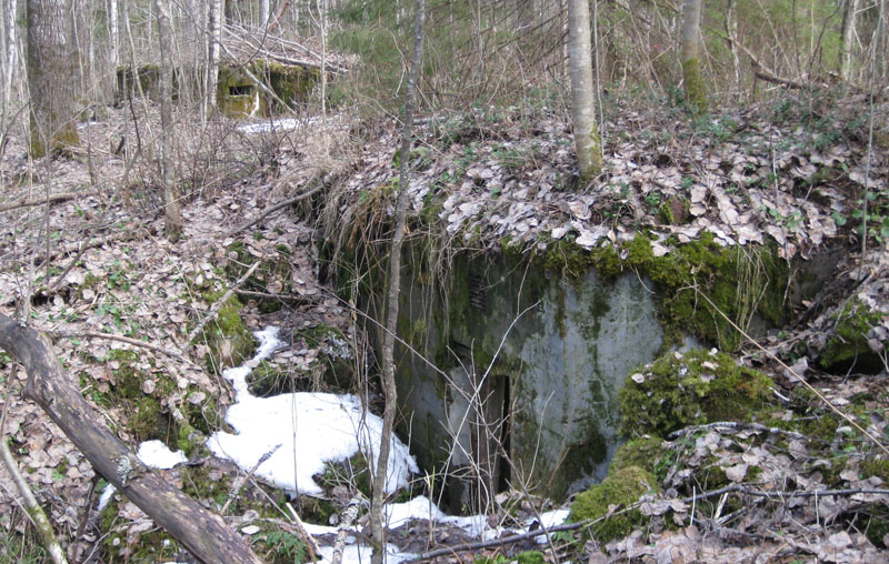

В-третьих, эти сооружения в двух увиденных нами случаях буквально соседствуют с ОТ с колпаком.
Судите сами:
index.php?t=getfile&id=3556&private=0
На первом плане толстостенная ОТ с колпаком, на втором – одно из «убежищ-капониров»
Одна из амбразур его огневой пристройки хотя бы частично дублирует сектор колпака, так что подчиненность второго огневого средства по отношению к колпаку вполне очевидна.

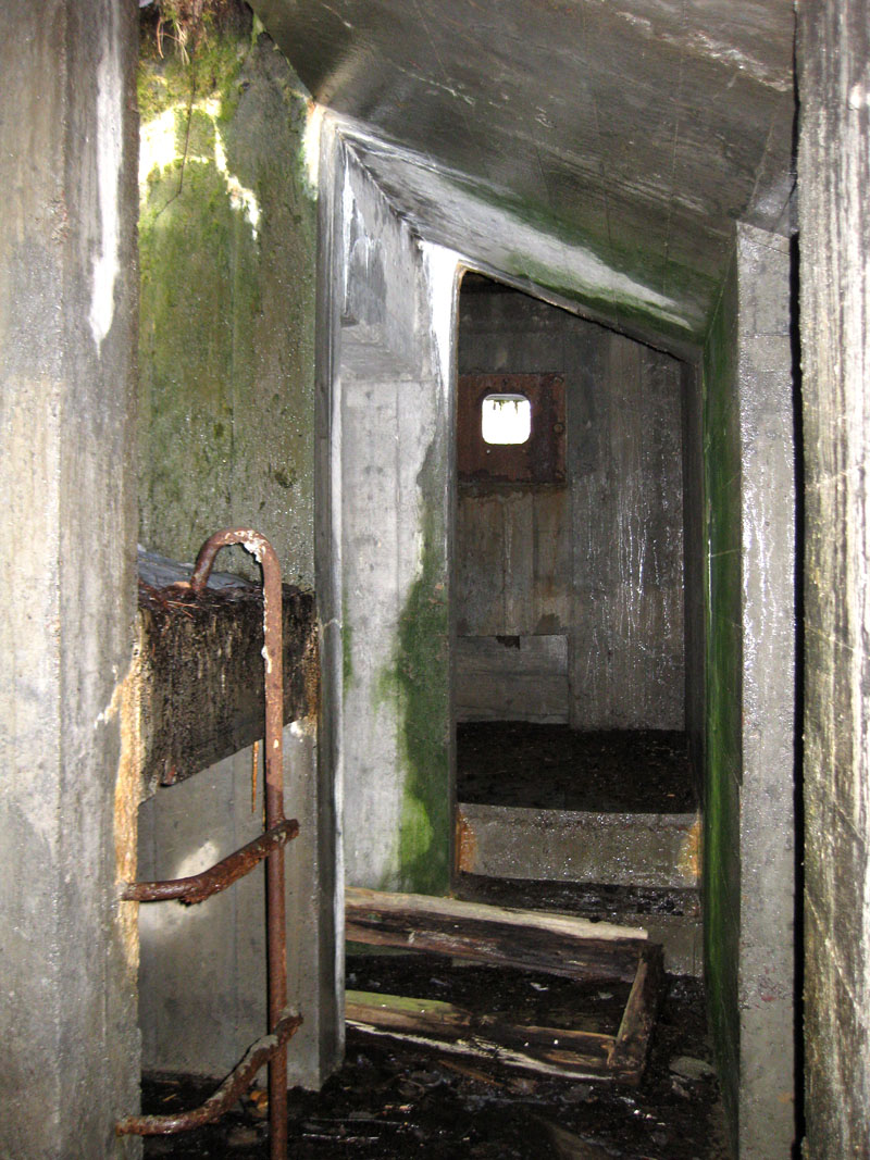

Сама эта легкая тыльная часть очень интересна в смысле своего устройства.
index.php?t=getfile&id=3557&private=0
Здесь справа вход в основной каземат сооружения (ступени ведут в низ), слева трап на позицию наблюдателя (люк в покрытии), под полом – «банкетом» которой имеется ниша. Возможно, эта ниша предназначена для одного пулемета, который мог в момент надобности устанавливаться в одну из амбразур.
Вход в саму постройку дальше, там где деревяшка какая-то валяется.

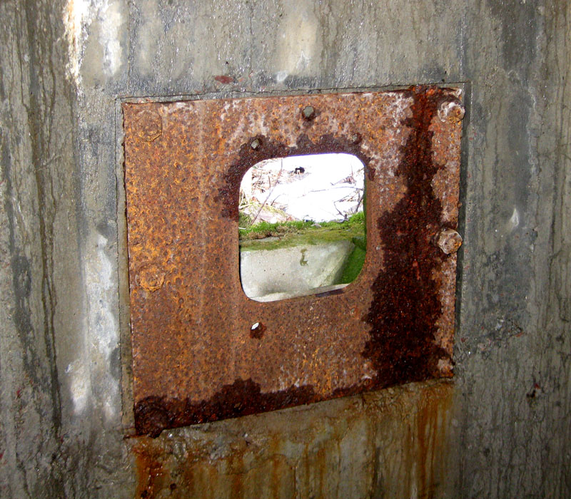

Пулеметные казематы небольшие. Амбразура имеет маленькую броневую плиту
index.php?t=getfile&id=3558&private=0
Сброс гильз впереди этой плиты в специальное углубление, из которого канал ведет в нишу в стене у пола.

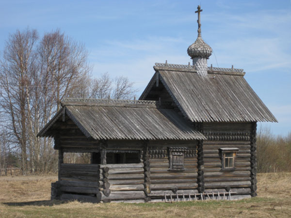

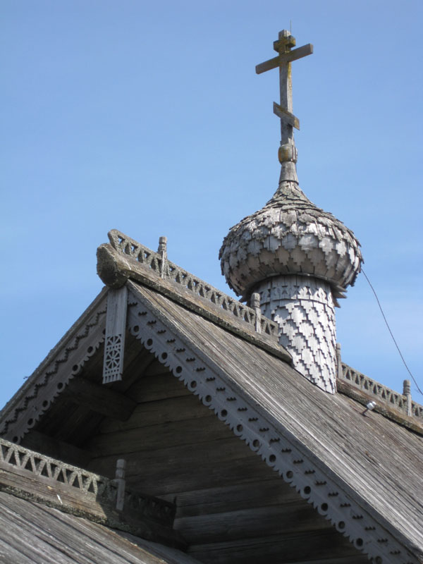

Ну и напоследок немного северной экзотики такого вот плана:
index.php?t=getfile&id=3560&private=0
index.php?t=getfile&id=3561&private=0
Часовня Николы, XVIII век.
Это нас. пункт Гоморовичи на трассе Р-37 в месте поворота на Плотично.

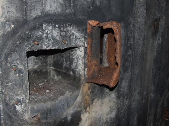

Немного прояснился вопрос с вентиляцией в бронеколпаке...
Премоугольные ниши в стенках связанных с колпаком предназначены для воздуховода, на Свири он сохранился:
index.php?t=getfile&id=3562&private=0
А в каземате стоял вентилятор. Хорошо виден след от его корпуса:
index.php?t=getfile&id=3563&private=0
