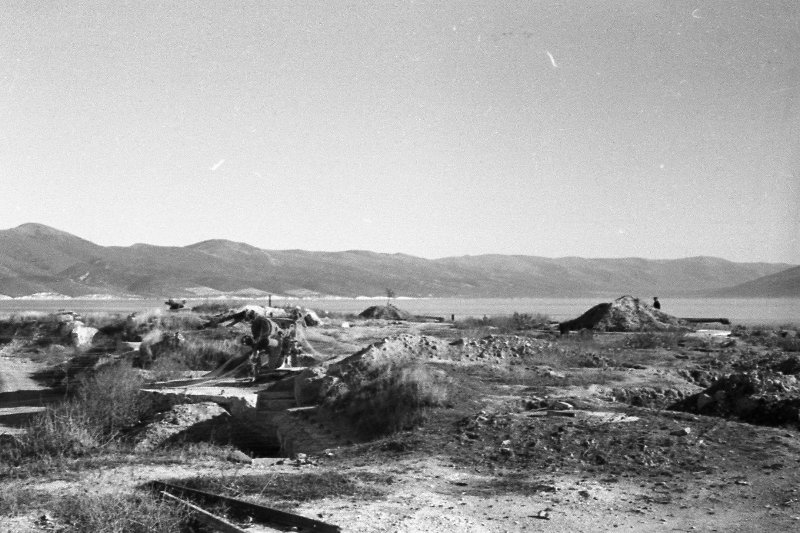

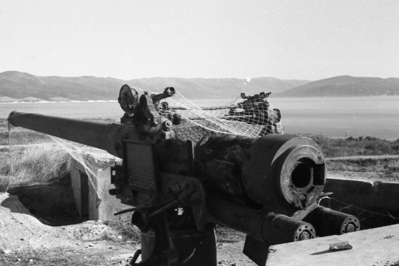

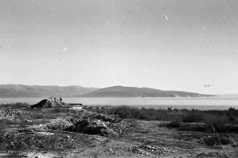

Re: Где и что это? [сообщение #64453 является ответом на сообщение #53206] пт, 07 марта 2025 09:49 Переход к предыдущему сообщенияПереход к следующему сообщения
Эти фотографии, снятые немцами, на форуме уже были:
miall писал(а) вт, 10 ноября 2015 00:21
Выудил на e-bay три фото подписанных незмысловато: "Russland Graben Stellung Kanone Geschutz".
index.php?t=getfile&id=26634&private=0
index.php?t=getfile&id=26635&private=0
index.php?t=getfile&id=26636&private=0
Товарищи определили их как 31-ую батарею в Новороссийске, на Мысхако.
Но, оказывается, в таком состоянии батарея была и после войны. На Госкаталог музей Черноморского флота (филиал ЦВММ) разместил фотографии этой батареи, датированные 1946 годом. Все фото подписаны одинаково
"Место батареи № 31 на Мысхако. 1946 г. Соколов, Новоросс."

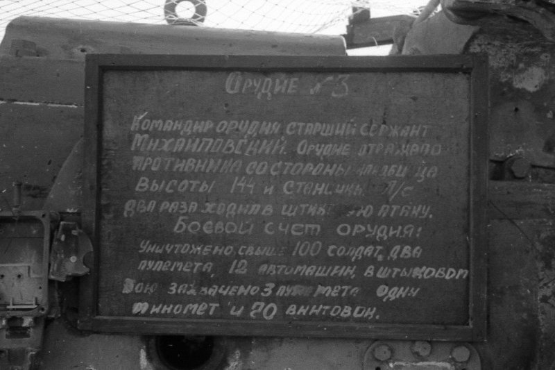

На орудии была рукописная мемориальная табличка:
index.php?t=getfile&id=35362&private=0

Re: Где и что это? [сообщение #64454 является ответом на сообщение #64453] пт, 07 марта 2025 13:01 Переход к предыдущему сообщенияПереход к следующему сообщения
<VDV>
Сообщений: 276
Какая интересная батарея, немножко царизмом попахивает, а не ранней советчиной.
И да, пред фронтом батареи стоят замаскированные артиллерийские орудия.
Re: Где и что это? [сообщение #64456 является ответом на сообщение #64454] пт, 07 марта 2025 18:22 Переход к предыдущему сообщенияПереход к следующему сообщения
Гальванеръ
Сообщений: 513
<VDV> писал(а) пт, 07 марта 2025 13:01
Причем, похоже, в долговременных двориках с кольцевой галереей и, возможно, с "куполами" Вылкоста. Как на м. Панагия.
