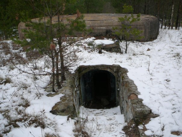

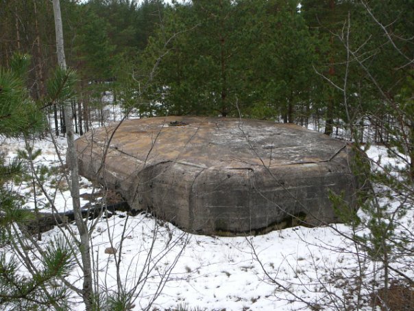

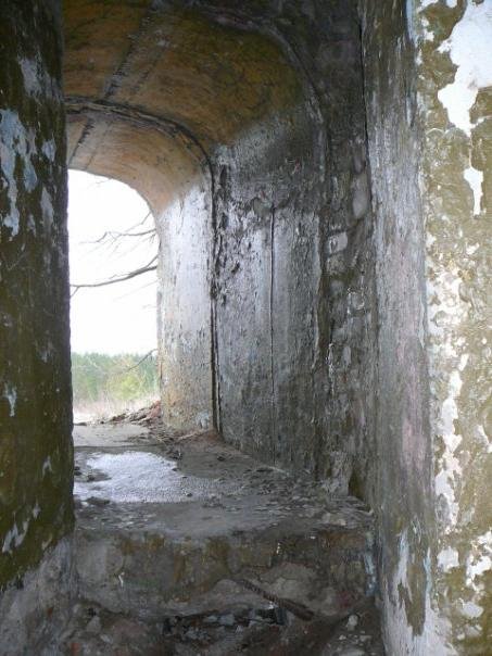

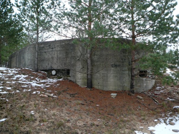

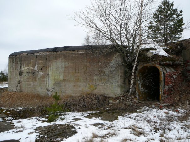

Вот, для возбуждения интереса, напр.:
index.php?t=getfile&id=3143&private=0
index.php?t=getfile&id=3142&private=0
index.php?t=getfile&id=3141&private=0
index.php?t=getfile&id=3140&private=0
index.php?t=getfile&id=3139&private=0

Якие красивые галереи вроде бы из сборных элементов!
Это тоже Кингисепский УР, что ли?

Всё он
Не через эту ли "ранее неизвестную бойцам поттерну" выбирались из ДОТ легендарные герои?

Наслушавшись разнообразных легенд, я бы предположил, что через такую потерну они и до ближайшей станции Метро-2 добежать смогли бы... Smile

Разве Усть-лужская укреплённая позиция входила в состав Кингисеппского УРа?
На последних то фотках она представлена.

Усть-Лужская позиция - это сухопутный рубеж из старых дотов севернее Кингисепского УРа. По превому берегу Луги идет.
И по-моему она какое-то время входила в состав Кингисепского УРа. Строились отдельно, но потом передали в состав УРа. Кажись так...

А про потерны, действительно, легенд больше чем правды.
