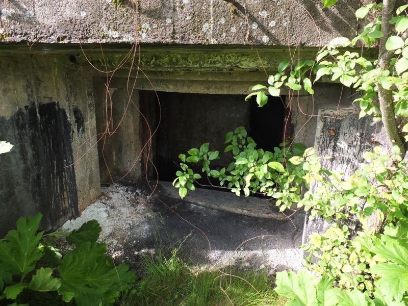

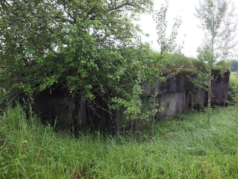

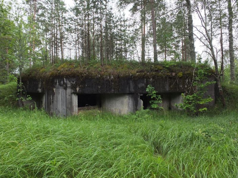

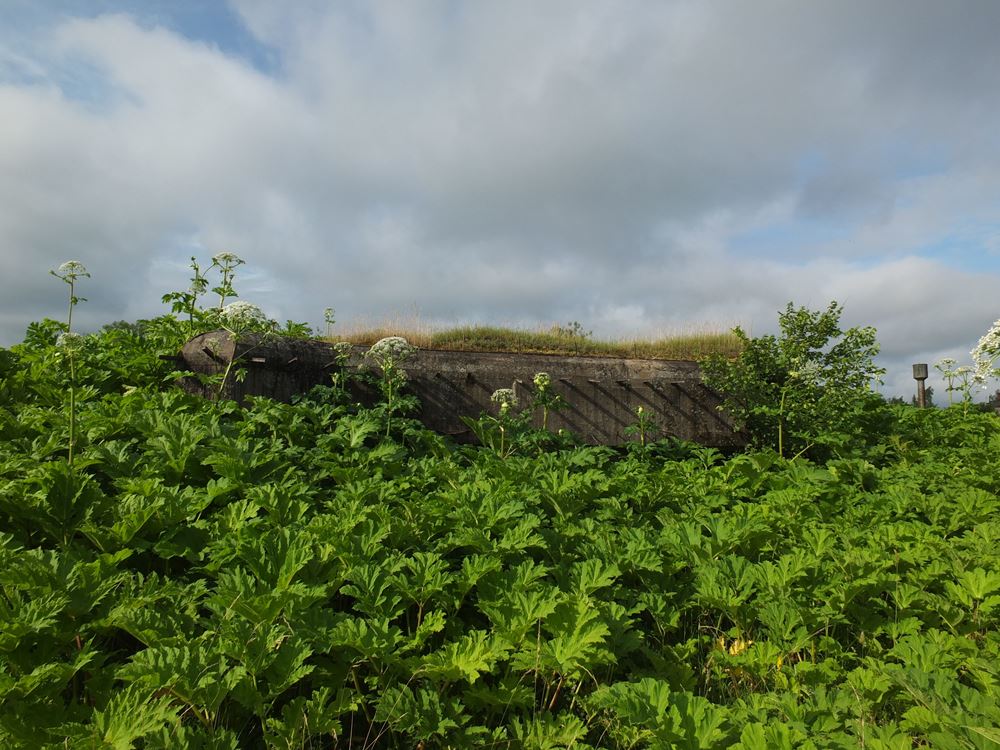

Следующий объект тоже в Дедино, 56.24288, 28.24616, в зарослях борщевика. У борщевика, конечно, есть минус в виде самого наличия этого растения, но есть и плюс - стебли легко ломаются ногами, и под ними никакой другой травы нет. Бороться с зарослями крапивы или черемухи гораздо сложнее. Разумеется, не стоит ломать борщевик ногами, если вы одеты в шорты и пляжные тапочки.)))
index.php?t=getfile&id=33592&private=0
Залезал через амбразуру:
index.php?t=getfile&id=33593&private=0

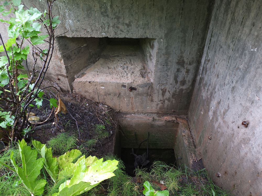

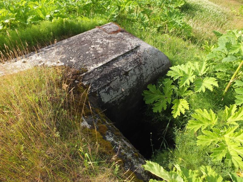

Осмотрел объект внутри, и очень удивился отсутствию "нормального" входа. Потом проредил борщевик по периметру, и еще больше удивился наличию амбразуры защиты "аварийного выхода". Да и расположен был "выход" как-то странно, почти на линии амбразур:
index.php?t=getfile&id=33596&private=0
Потом нашел еще один аварийный выход, и тут мне открылась истина - объектов "Линии Сталина" с входом-колодцем я ранее никогда не видел:
index.php?t=getfile&id=33597&private=0

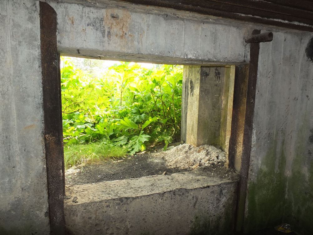

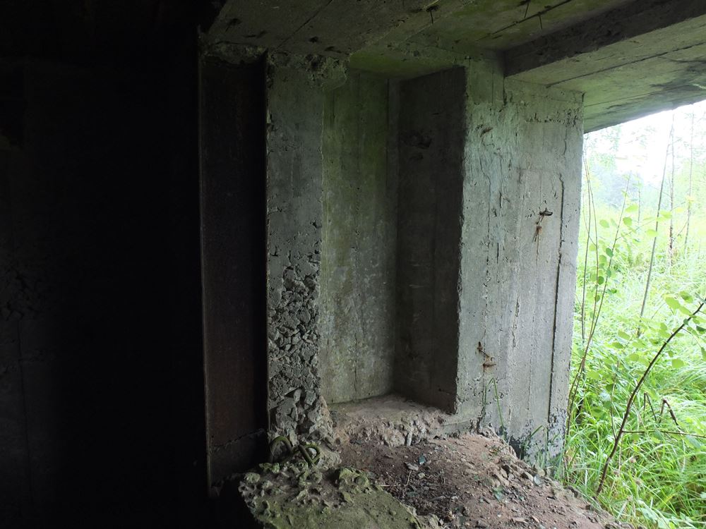

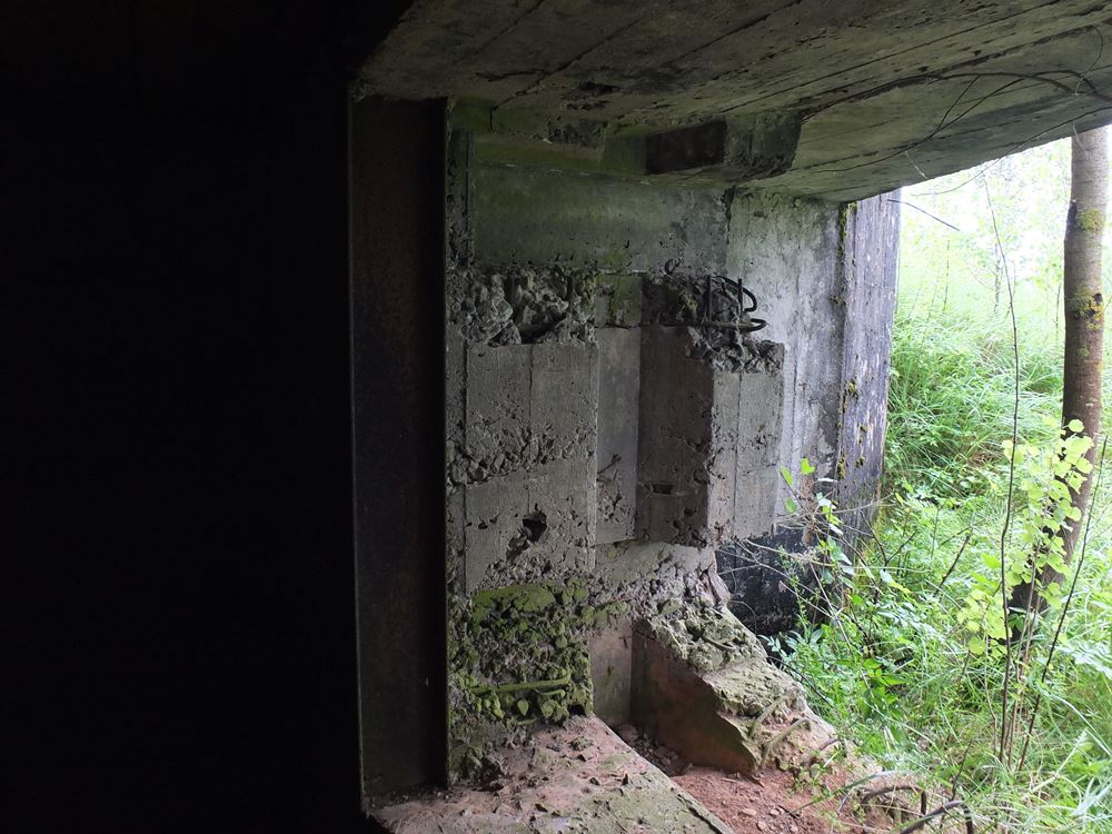

Больше всего интересны амбразурные проемы - они разные, больше по размеру и не похожи на те, которые были в ППК. Монтажных балок и колец нет. О том, что там пытались установить, можно только догадываться.

Вид в лаз. Внятно описать, что там расположено, сложно - какие-то балки на полу, какие-то ниши в стене. Понятно, что недострой, но вот чего именно? Возможно, объект-оголовок.
