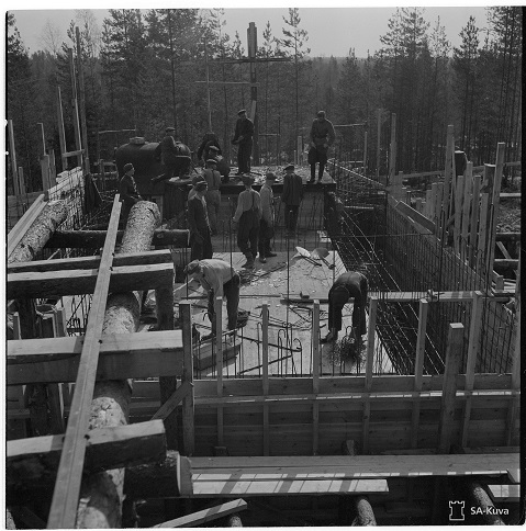

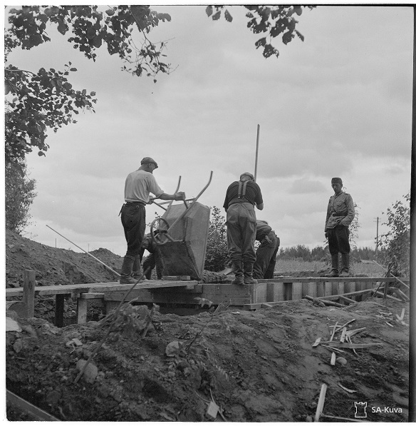

Строительство дота. 1943 г., где-то на Карельском перешейке.
index.php?t=getfile&id=32175&private=0
index.php?t=getfile&id=32176&private=0
index.php?t=getfile&id=32177&private=0
index.php?t=getfile&id=32178&private=0

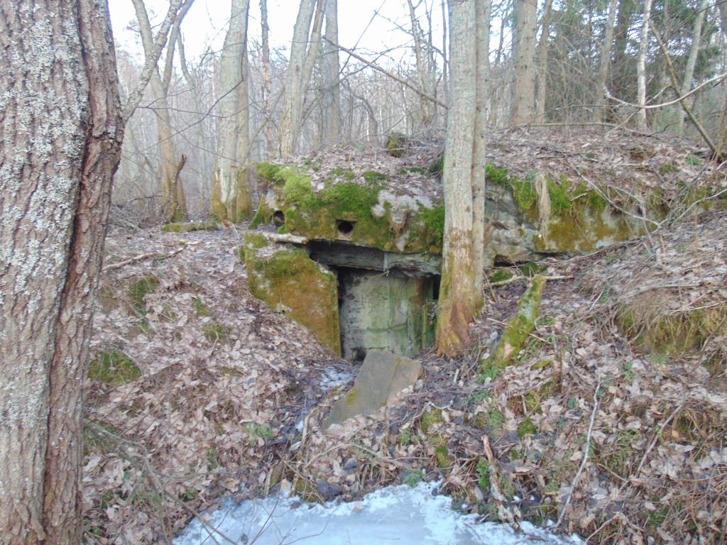

Дот под такой двухместный колпак в Самбатуксе.
index.php?t=getfile&id=32180&private=0
index.php?t=getfile&id=32181&private=0
index.php?t=getfile&id=32182&private=0
по моему вот этот:index.php?t=getfile&id=32183&private=0

Re: Финская фортификация 1941-1944 гг. [сообщение #59613 является ответом на сообщение #59591] вт, 07 апреля 2020 00:51 Переход к предыдущему сообщенияПереход к следующему сообщения
vadimir писал(а) пт, 27 марта 2020 05:05
Замечательные фото.
Это явно строительство одного из полукапониров под Л-17. На некоторых схематических чертежах, которые публиковались в советских изданиях, видно, что эти сооружения имели броневую плиту в покрытии каземата для Л-17. А здесь рядом с колпаком как раз видна эта броневая плита до заливки ее сверху бетоном.

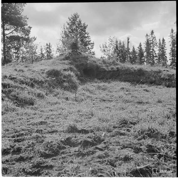

Карельский перешеек, линия VT. Гора Лютая (у финнов Kulmaojanmaki) окрестности с. Ольшаники.
1942 г. фотограф Jarl Taube
index.php?t=getfile&id=32198&private=0
index.php?t=getfile&id=32199&private=0
index.php?t=getfile&id=32200&private=0
index.php?t=getfile&id=32201&private=0
Re: Финская фортификация 1941-1944 гг. [сообщение #59645 является ответом на сообщение #59642] пн, 13 апреля 2020 17:16 Переход к предыдущему сообщенияПереход к следующему сообщения
На первом фото -- свеженькая жб позиция для выкатного легкого орудия. Укрытие для него располагается, скорей всего, где-нибудь слева, за кадром.

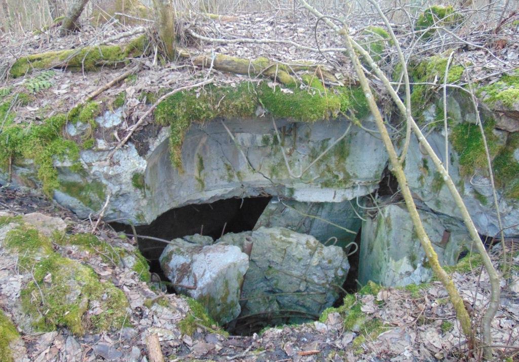

А недавно знакомые поисковики скинули снимки объекта на который они наткнулись, и очень он похож на это экспериментальное убежище.
(Карелия, 100км от Петрозаводска)
index.php?t=getfile&id=33525&private=0
index.php?t=getfile&id=33526&private=0
Претворили эксперимент в жизнь ?

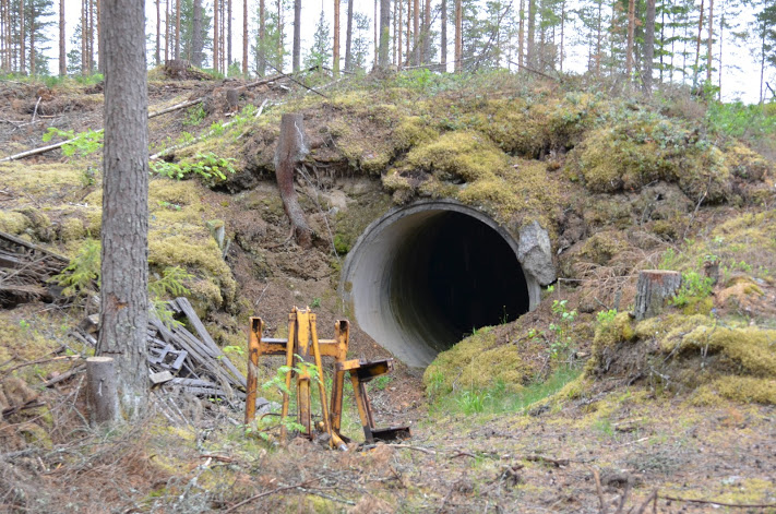

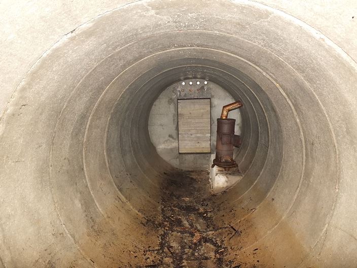

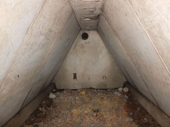

Re: Финская фортификация 1941-1944 гг. [сообщение #61137 является ответом на сообщение #61133] чт, 20 мая 2021 18:18 Переход к предыдущему сообщенияПереход к предыдущему сообщения
Сообщений: 436
Насколько я знаю, с убежищами-цилиндрами и полуцилиндрами финны как раз начали экспериментировать на Салпе; первое там действительно в единственном экземпляре, вторых на Салпе два. Видимо, вариант полуцилиндра (ангара) оказался предпочтительней, и на Линии VT использовали именно этот вариант, а не цилиндр.
Насколько массово финны использовали убежища-цилиндры впоследствии, сложно сказать. Я видел только одно - на о. Эре. Вид от входа:
index.php?t=getfile&id=33527&private=0
Вид в противоположную сторону:

Там же - убежище-пирамида:
index.php?t=getfile&id=33529&private=0
