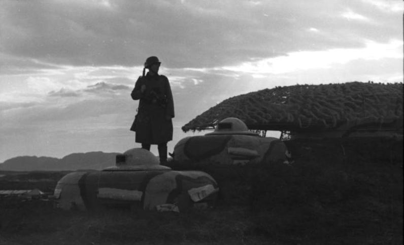

Это чего-то типа позиции под 15-см SKC/34, на которую наши потом Б-13 поставили?
И ещё вопрос: выше было фото сооружения с броневыми колпаками и позади них дальномерная рубка, правильно? Какова природа этих вот броневых изделий? Типовые бронеколпаки для типового КП или какая-то импровизация, вынужденное использование завалявшихся броневых изделий? Может есть план сооружения? Встречается ли ещё где-либо что-то подобное?
[Обновления: пт, 17 июля 2020 18:16]
Re: БО СФ [сообщение #60134 является ответом на сообщение #60123] пн, 20 июля 2020 10:35 Переход к предыдущему сообщенияПереход к следующему сообщения
Tor
Сообщений: 212
Зарегистрирован: июня 2012
[quote title=ava писал(а) пт, 17 июля 2020 15:10]Tor писал(а) ср, 15 июля 2020 09:49
Мыс Романов,опорный пункт батареи M.K.B. 1./517 Cap Romanov

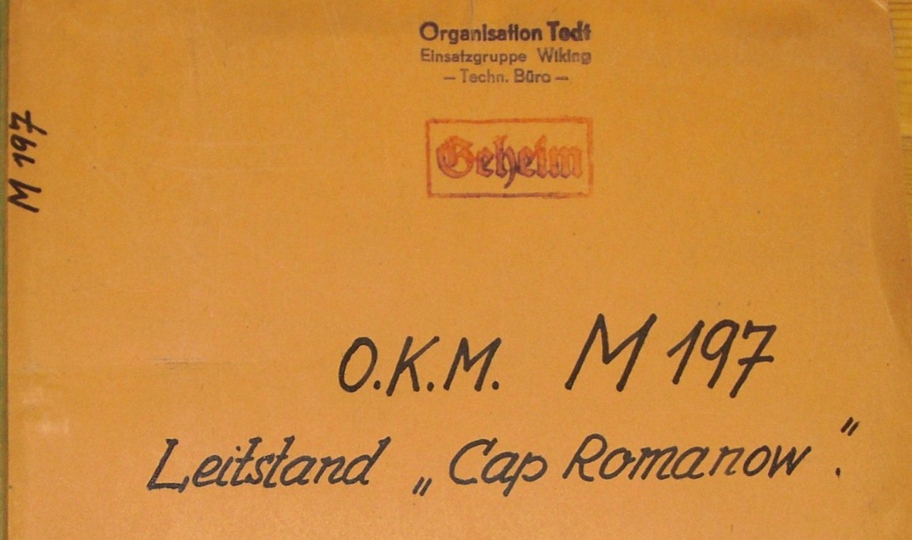

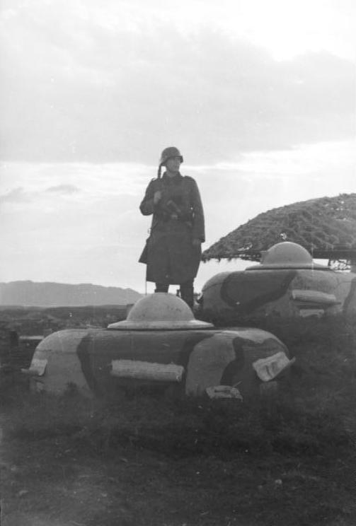

Это бывшие поззиции под 15 cm SK C/28,после освобождения Лиинахамари здесь встали 130 мм Б-13 IIс 140-й батареи 113 ОАД.Штаб дивизиона тоже расположился на Романове.Добавлю- 221-я батарея встала на Немецкий,а 858-я -на Крестовый.К слову сказать,все орудийные дворики в бетоне на мысе Крестовый,которые выдают за немецкие - таковыми не являются,построены после захвата Лиинахамари.По поводу бронированного КДП- да он типовой,в Норвегии наиболее распространен,как М.192,на мысе Романов,ввиду особенностей рельефа и строительства по огневым воздействием советской береговой артиллерии - М.197
index.php?t=getfile&id=32332&private=0
  • Вложение: 2YQ6xpD71aQ.jpg
    (Размер: 130.38KB, Загружено 372 раза)
[Обновления: пн, 20 июля 2020 10:42]
Re: БО СФ [сообщение #60135 является ответом на сообщение #43700] пн, 20 июля 2020 12:35 Переход к предыдущему сообщенияПереход к предыдущему сообщения
Tor
Сообщений: 212
Описался,не М.192 , а "Leitstand M120"
