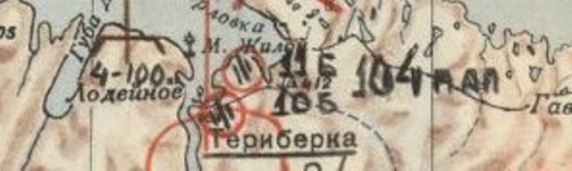

-= ПаВЛиН =- писал(а) ср, 15 января 2014 23:11
Немцы в этом месте рисуют 152 мм батарею. По нашим данным ("Хроника ВОВ на северном театре") в районе Териберки было две двухорудийных 152 мм армейских батареи (№№ 10 и 12).

Re: ответ (?) на загадку [сообщение #48059 является ответом на сообщение #48055] ср, 29 января 2014 00:05 Переход к предыдущему сообщенияПереход к следующему сообщения
LlaBvuH
Сообщений: 1083
Tor
Спасибо, значит все-таки 14А. 10-я батарея, получается прямо в поселке была. Будет обидно, если прошли мимо Smile
Не нашел в сети по 104 ПАПу - какие конкретно орудия у них на вооружении были. МЛ-20?
Re: ответ (?) на загадку [сообщение #48061 является ответом на сообщение #48059] ср, 29 января 2014 00:16 Переход к предыдущему сообщенияПереход к следующему сообщения
Tor
Сообщений: 212
Зарегистрирован: июня 2012
-= ПаВЛиН =- писал(а) ср, 29 января 2014 00:05
Tor
Есть небольшие разночтения.№11 еще значится и в Йоканьге.
Орудия у 104 ПАП-152 мм обр.10/30(модерн.Schneider).Орудийный дворик в поселке я не нашел-каждый раз были другие цели,может и застроен давным давно.
