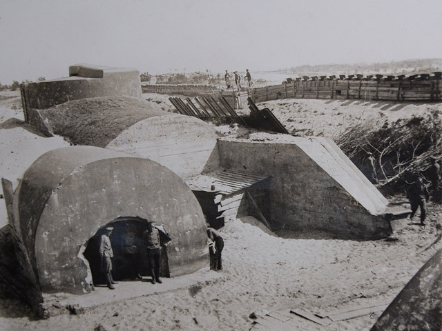

Когда-то давно, когда бродил по Артиллерийскому музею с фотиком, попалось на глаза что-то типа альбома по крепости Осовец. Одно фото оттуда:
index.php?t=getfile&id=21315&private=0
Подписано оно как Осовец. Бетонные убежища нового форта и броневой наблюдательный пост, пострадавшие от бомбардировки 6- и 8-дюйм. снарядами. Насколько понимаю, недостроено, потому и обсыпка ещё отсутствует.

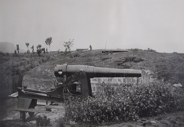

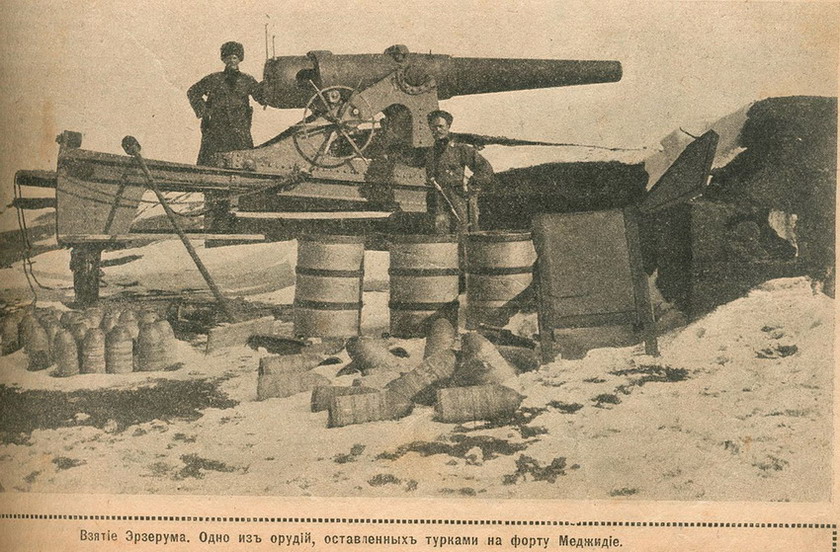

В том же альбоме была ещё одна фотография, которая не даёт покоя:
index.php?t=getfile&id=21316&private=0
Что за система и что за лафет? Смущает большой вырез в боковой детали станка, у нас вроде бы так не было принято, по крайней мере мне не попадалось. Хотелось бы уточнить...

Станок вполне может быть крупповским. А фото - с вертушки во втором зале недалеко от входа?

На последнем фото трофейные пушки в Эрзеруме. Еще одно фото с соответствующей подписью прилагаю.
index.php?t=getfile&id=21317&private=0

А второе фото пушки, похоже приплюснуто.
ava писал(а) чт, 30 мая 2013 14:16
То, что обсыпки нет - это точно. А вот, что это за торец галереи на переднем плане - гораздо непонятнее. Похоже на старую бетонную галерею, у которой пробили ниши под швеллера противооткола. И мне кажется в таком виде ее вряд ли планировали оставить. Скорей всего к этому торцу планировали чего-то пристроить.
Колпак установленный шикарно смотрится. Скорей всего сборный, типа ГАУ.
Шикарное фото! Вот бы до альбома добраться...
Не, это у меня скорее оно деформировано, вытянуто по вертикали. Там пришлось снимать его под углом, чтобы отсвета от окна не было, а потом выгибать программными средствами. На фото A_Kuziak колесо механизма вертикальной наводки круглое, а у меня - овал. То-то мне как раз пропорции покоя не давали... А вообще мысль использования крупповских лафетов или трофеев войны 1877-78 гг. - она интересная, при возможности надо было бы проверить.

Это к vasnad. Действительно, это вертушка справа от входа во 2-й зал Артмузея. Точнее не так. Зашёл, повернул направо, прошёл 10 шагов, повернул налево, прошёл ещё немного, и слева будет эта вертушка. Там рядом ещё стенд был о героях Первой Мировой...
На счёт недостроенности согласен, галерея должна была иметь продолжение.

В ветке о разных артиллерийских разностях имеются 2 фотографии, с подобными орудиями и позиции оборудованы очень похоже.
https://fortoved.ru/forum/index.php?t=getfile&id=5413& ;rid=8&S=feadbc0e57b78cca5502b661f2fa23fd
https://fortoved.ru/forum/index.php?t=getfile&id=5418& ;rid=8&S=feadbc0e57b78cca5502b661f2fa23fd

ava писал(а) пт, 31 мая 2013 14:27
Да, но скорее в качестве реконструкции, потому как галерея явно старая. Низкая сама по себе после установки швеллеров стала еще ниже. Торец явно начисто отделан, похоже, в таком виде он просуществовал какое-то время.
Только не могу понять, что у нее слева с наружной поверхностью?
Видимо, раньше там обсыпка была.

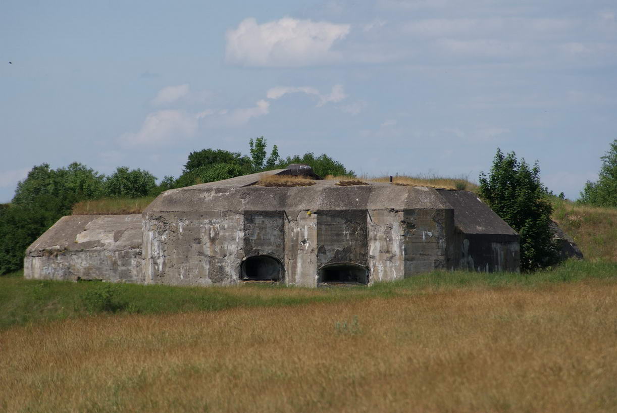

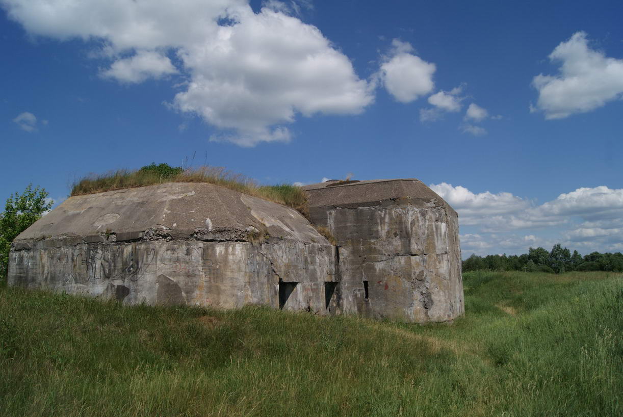

На самом новом 4 форту не был, зато вот так выглядит правый фланг форта 2 "Заречный".
Общий вид
index.php?t=getfile&id=21643&private=0
Вид со стороны форта, виден сквозник и амбразура обороны сквозника, при съемки на первом фото это не очень видно
index.php?t=getfile&id=21644&private=0

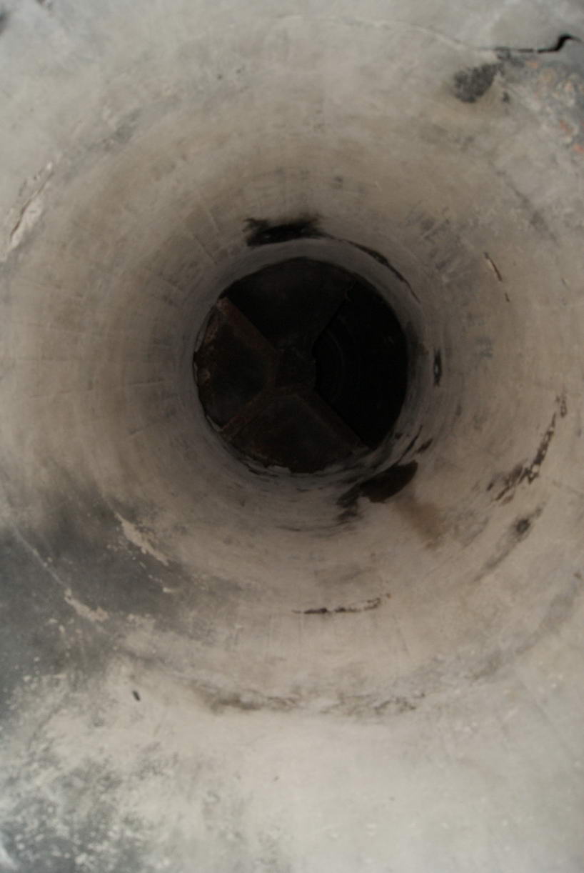

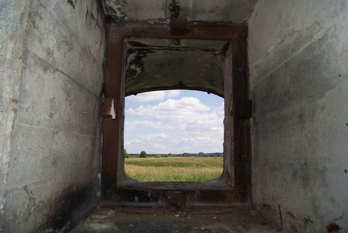

Попытался снять колпак изнутри но слабовата вспышка, может что будет видно, но в целом колпак кажется аналогичен тому что на музейном фото
index.php?t=getfile&id=21645&private=0

Красивый объект.
Если не ошибаюсь, это польская реконструкция русского убежища. Поляки в Осовце многие русские сооружения перестроили.

возможно...но я крайне сомневаюсь. поляки использовали форт 1 (цитадель) и форт 3 (там склады), форт 2 взорван был еще нашими и взорван он настолько что никакие реконструкции ему уже не помогут....собственно данное сооружение так выглядит снаружи а вот внутри все печальнее....и своды отлиты частями и без армирования (конечно возможно своды от убежища....) .
надо почитать умную книжку Smile

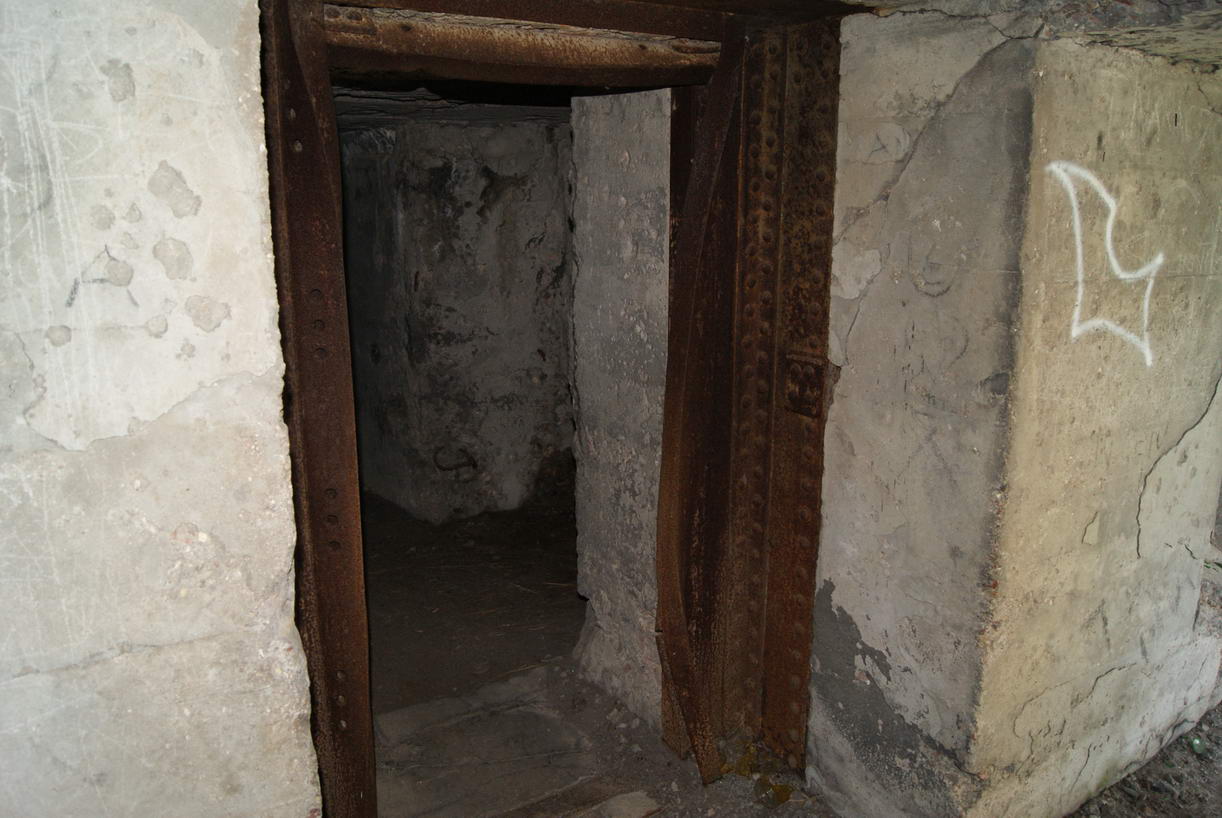

клепаный косяк бронедвери
index.php?t=getfile&id=21646&private=0

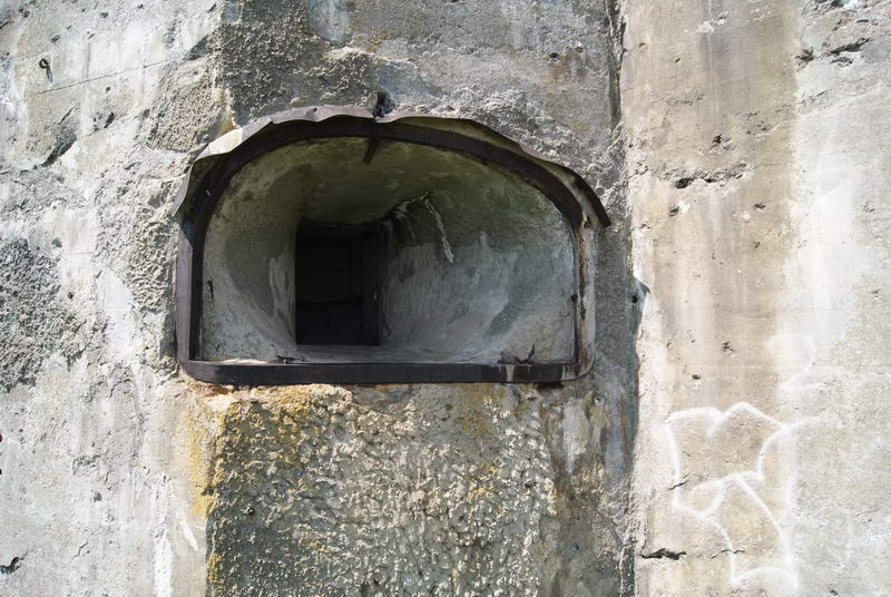

амбразура, явно под что-то весьма не маленькое
index.php?t=getfile&id=21647&private=0
index.php?t=getfile&id=21648&private=0

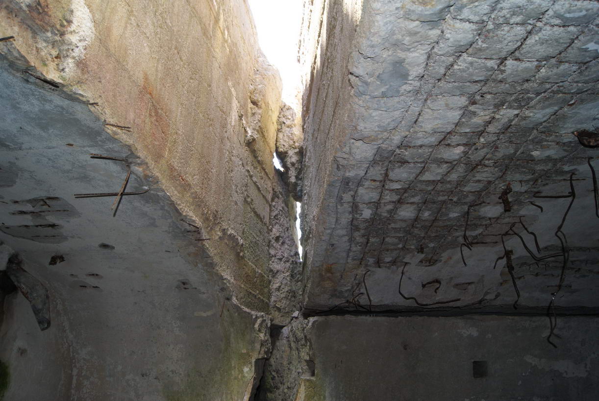

ну и разорванный свод
index.php?t=getfile&id=21649&private=0
