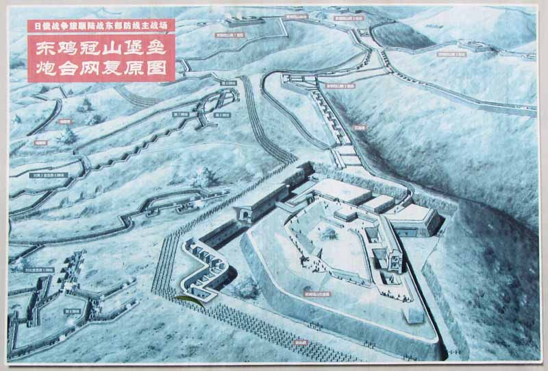

Рядом с фортом № 2 установлен информационный стенд, на котором имеется вот такая замечательная картинка:
index.php?t=getfile&id=13229&private=0
По-моему, вполне себе замечательное перспективное изображение форта. Главное, очень правдоподобное.

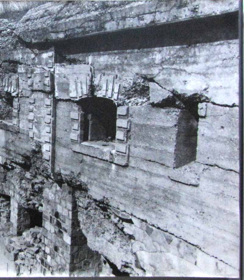

Двухэтажная часть сейчас очень заросла лесом и посетителей к ней вообще не пускают. Но вот на стенде небольшого экспозиционного павильона нашлась такая фотография:
index.php?t=getfile&id=13231&private=0

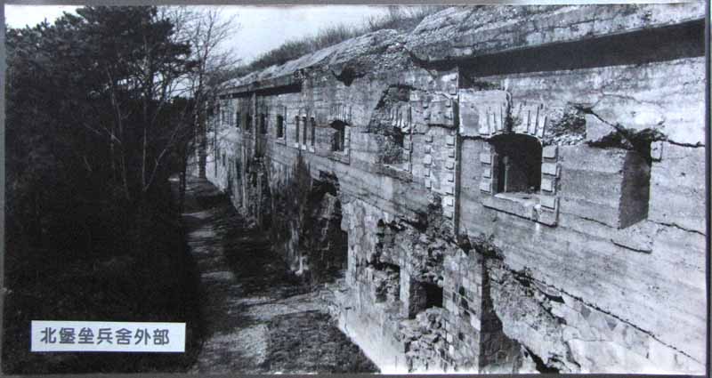

Фрагмент покрупнее:
index.php?t=getfile&id=13232&private=0
Фото само по себе очень хорошее, хотя по нему не очень видна одна характерная деталь казармы - нижний этаж целиком облицован натуральным камнем. Причем, оригинальные наличники вокруг окон на нижнем этаже выложены камнем, на верхнем - отлиты из бетона в точности повторяя форму каменных наличников нижнего этажа.
Вообще говоря, большая часть казематированных построек на фортах и укреплениях имеют бетонными только своды, стены же под ними - из каменной кладки (чуть ниже это будет видно). В этой связи казалось бы с казармой все логично - нижний этаж каменный, верхний - бетонный. И это даже как будто ясно видно на некоторых фото интерьера... Но нет: на других фото (наружных) из фотоальбома четко видно, что нижний этаж казармы тоже бетонный, а каменный фасад - это только облицовка. Так что я сам пока ничего не понял...

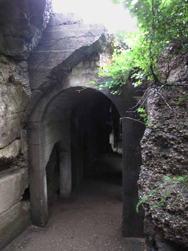

Вот плохонькое фото интерьера:
index.php?t=getfile&id=13233&private=0
На нем видны полностью бетонные элементы, доходящие до пола нижнего этажа. Не исключено, что это новодел. Вообще новодела на форту много. Иногда он был необходим - например, подпорки под обрушивающимися частями сводов.
Здесь на фото справа отчетливо виден состав бетона - галечный...
