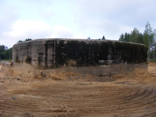

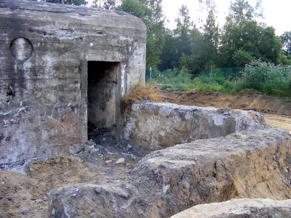

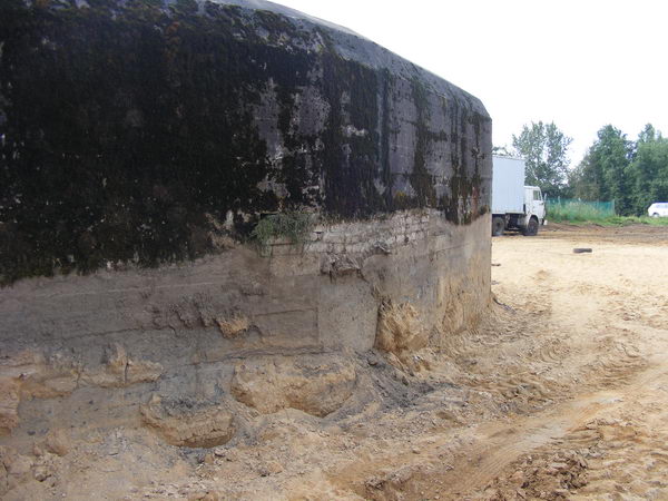

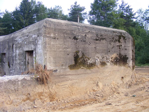

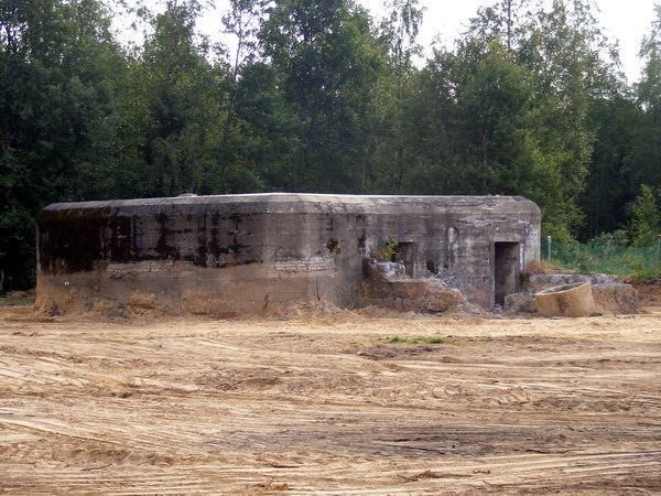

ДОТ - только голый бетон [сообщение #20789 является ответом на сообщение #7147] пн, 19 июля 2010 12:33 Переход к предыдущему сообщенияПереход к следующему сообщения

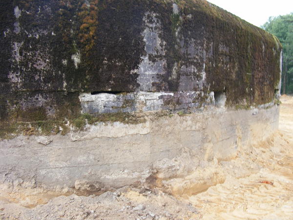

В Агалатово полностью откопали один из ДОТ-ов КаУр-а (зачем - не знаю, увидел его с дороги рано утром). Пока не снесли совсем (что вполне вероятно) - обежал вокруг против часовой стрелки, постарался отснять; внутрь сунуться не удалось - там собачья стая от жары отдыхала и встретила ленивым ворчанием (на улицу не выскочили, но идущим туда - осторожно!!!).
index.php?t=getfile&id=8690&private=0
index.php?t=getfile&id=8691&private=0
index.php?t=getfile&id=8692&private=0
index.php?t=getfile&id=8693&private=0
index.php?t=getfile&id=8694&private=0
  • Вложение: DSCF8138a.jpg
    (Размер: 96.82KB, Загружено 1422 раза)
  • Вложение: DSCF8124.jpg
    (Размер: 85.73KB, Загружено 1591 раз)
  • Вложение: DSCF8128.jpg
    (Размер: 91.38KB, Загружено 1559 раз)
  • Вложение: DSCF8127.jpg
    (Размер: 99.70KB, Загружено 1592 раза)
  • Вложение: DSCF8126.jpg
    (Размер: 101.40KB, Загружено 1569 раз)
[Обновления: пн, 19 июля 2010 12:38]

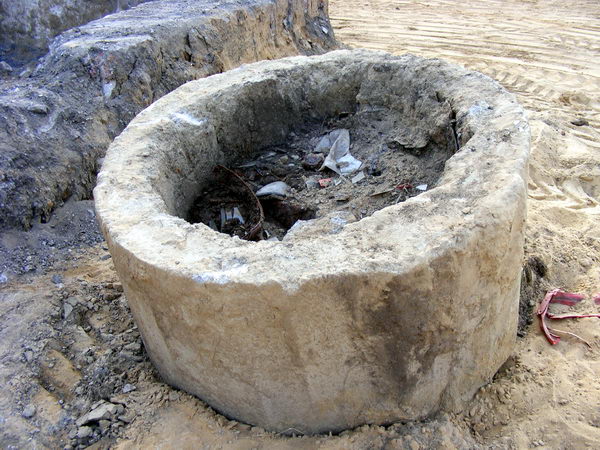

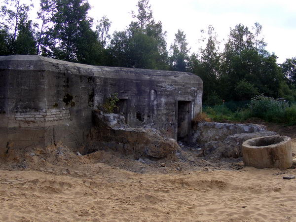

Re: ДОТ - только голый бетон [сообщение #20790 является ответом на сообщение #20789] пн, 19 июля 2010 12:37 Переход к предыдущему сообщенияПереход к следующему сообщения

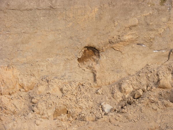

index.php?t=getfile&id=8695&private=0
Отверстие в стене - ниже уровня земли.
index.php?t=getfile&id=8696&private=0
Амбразуры были когда-то старательно заделаны силикатным кирпичом.
index.php?t=getfile&id=8697&private=0
index.php?t=getfile&id=8698&private=0
index.php?t=getfile&id=8699&private=0
index.php?t=getfile&id=8700&private=0
Площадку там выровняли вокруг не маленькую, отсыпают щебнем подъезд. Фото сняты рано утром в субботу 17.07.10, сегодня утром ДОТ еще стоял...
  • Вложение: DSCF8129.JPG
    (Размер: 96.92KB, Загружено 1380 раз)
  • Вложение: DSCF8130.JPG
    (Размер: 82.01KB, Загружено 1530 раз)
  • Вложение: DSCF8131.JPG
    (Размер: 57.65KB, Загружено 1582 раза)
  • Вложение: DSCF8132.JPG
    (Размер: 81.61KB, Загружено 1615 раз)
  • Вложение: DSCF8133.JPG
    (Размер: 58.53KB, Загружено 1600 раз)
  • Вложение: DSCF8135.JPG
    (Размер: 70.37KB, Загружено 1603 раза)

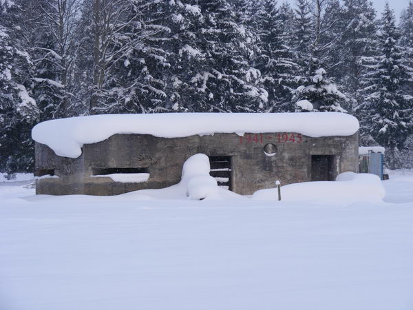

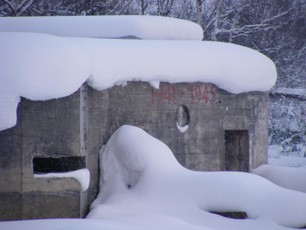

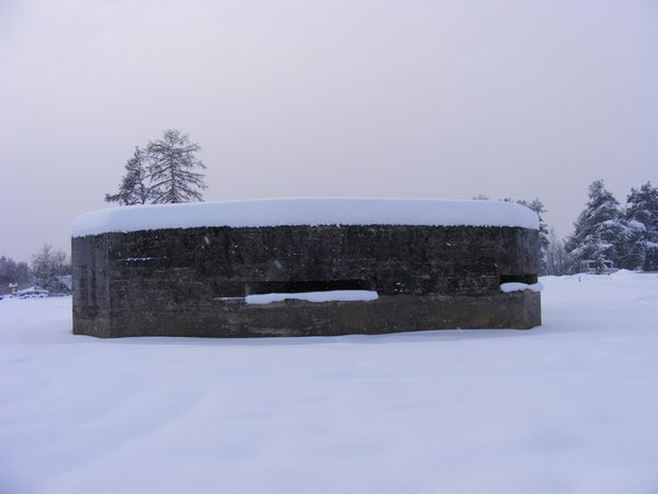

Re: ДОТ - только голый бетон [сообщение #25458 является ответом на сообщение #20791] ср, 15 декабря 2010 19:11 Переход к предыдущему сообщения

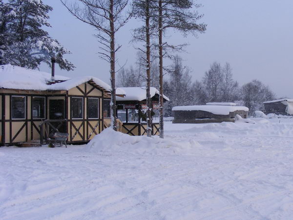

Неделю назад, проезжая мимо, притормозил у агалатовского ДОТа.
Неподалеку отстроена торговая зона-рыночек:
index.php?t=getfile&id=9776&private=0
Видно, что ДОТ потихоньку приводится в некое подобие порядка; бетон освобожден от мха, амбразуры расчищены:
index.php?t=getfile&id=9777&private=0
index.php?t=getfile&id=9778&private=0
index.php?t=getfile&id=9779&private=0
  • Вложение: DSCF0516.jpg
    (Размер: 67.46KB, Загружено 1325 раз)
  • Вложение: DSCF0510.JPG
    (Размер: 69.43KB, Загружено 1326 раз)
  • Вложение: DSCF0514.JPG
    (Размер: 30.09KB, Загружено 1332 раза)
  • Вложение: DSCF0512.JPG
    (Размер: 50.92KB, Загружено 1355 раз)
