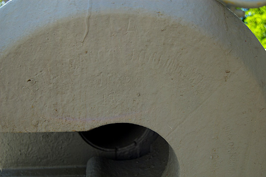

Re: 102/60 пушка Обуховского завода [сообщение #38685 является ответом на сообщение #37346] пн, 06 августа 2012 01:07 Переход к предыдущему сообщенияПереход к следующему сообщения
bell писал(а) ср, 23 мая 2012 20:01
Спасибо, а номера не просматриваются? Crying or Very Sad
Добил фотки, так что готов ответить. Очень хотелось бы обрадовать, но имеем вот что (и это лучший вариант из двух):
index.php?t=getfile&id=18843&private=0
Что смог разобрать:
М. А.
ОРУД. ЗАВОД БОЛЬШЕВИК
1921 г.
Номер можно только угадывать, в общем-то вторая и третья цифры похожи на 23, а вот первая - не знаю, вроде как видится 123, но утверждать не возьмусь ни разу.
Со второй пушкой ещё хуже, там только год угадывается как 1922. Снимать даже не стал. Sad
Да, надеюсь, известно, что железяки происходят с ЭМ "Фрунзе", потопленного 21 сентября 1941 г. у Тендровской косы. Как пишут в совсем последнем ( Crying or Very Sad Crying or Very Sad Crying or Very Sad ) номере "Морской кампании", в 1973 г. носовое орудие эсминца было поднято и передано очаковскому краеведческому музею, но мы там его не видели. Ещё два 102-мм/60 подняли тогда же и передали в николаевский музей судостроения и флота, где они выставлены на всеобщее обозрение.
  • Вложение: DSC_2572_small.jpg
    (Размер: 65.05KB, Загружено 1867 раз)
[Обновления: пн, 06 августа 2012 01:27]
Re: 102/60 пушка Обуховского завода [сообщение #38689 является ответом на сообщение #38685] пн, 06 августа 2012 13:28 Переход к предыдущему сообщенияПереход к следующему сообщения
Akai
Сообщений: 25
ava писал(а) пн, 06 августа 2012 00:07
Что смог разобрать:
М. А.
1921 г.
Я с файлом в Фотошопе помучался. Мне первая цифра видтся, как 3. По второй и третьей согласен - 23.
