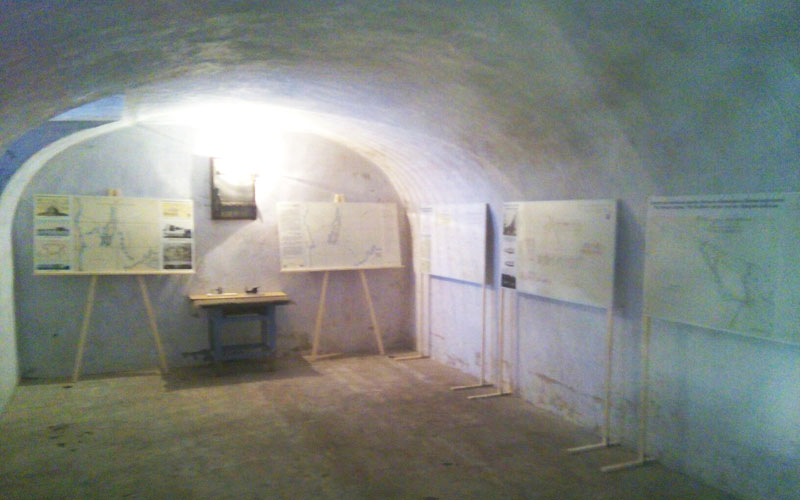

Примерно с середины осени сделано на батареях довольно многое. Пока не выпал снег, проводились работы по расчистке территории и казематированных сооружений. Был полностью очищен от завалов и зарослей один дворик батареи "Демидов" (второй справа).

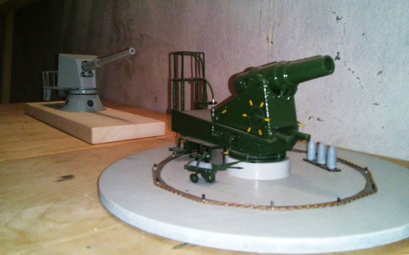

В казематированном траверсе, прилегающем к этому дворику, ведется работа по созданию тематической экспозиции. В прошедшее воскресенье, 12 февраля, здесь были поставлены недостающие четыре стенда (теперь их шесть), и экспозиция в целом начала приобретать более или менее законченный вид. Хотя она выглядит еще довольно таки "временной" (особенно это касается освещения), но все это будет совершенствоваться. Помимо стендов в каземате уже размещены два макета орудий (6-дм. пушки Канэ и 9-дм. мортиры). В ближайшем будущем планируется разместить другие макеты, а также и натурные экспонаты.
Так как в каземате расположены макеты и источник питания лампочки, пришлось закрыть его на замок. Но мы будем стараться по возможности ограниченно прибегать к этой мере. Запирать другие казематы, в которых предполагается устройство экспозиций, не планируется. Например, в прошедшее воскресенье еще один тематический стенд был повешен в каземате минной станции, которая продолжает оставаться общедоступной. Тоже самое планируется сделать со временем и в других помещениях комплекса.

Что сделали -- хорошо. С поддержанием микроклимата что-то делали? Отопление/вентиляция там, как с влажностью бороться и т. д. Стенды из чего сделаны и как эти материалы себя поведут? Макеты надо готовиться под стекло прятать, иначе от пыли спасения нет. Хотя опыт ЦВММ говорит, что и колпак вовсе не гарантирует спасения. Ну и по макетам придеризьмы есть, дозволено ли будет высказать?

Стенды из пластика. Печать прямо по пластику. Как показал опыт, это очень долговечно.
Насчет пыли - да, это проблема, тем более, что нам еще предстоят очень пыльные работы. Но будем на это время все выносить. Но насчет стекла для макетов все равно не уверен, т. к. они тоже пластиковые (напечатаны на 3Д-принтере) и с виду хорошо покрашены. Думаю, протирать их будет несложно.
С влажностью как бороться, пока толком не знаю. Сейчас ее по факту просто нет. Но летом, конечно будет и еще какая.
У меня есть надежда на существующий вентиляционный канал. Дело в том, что он до сих пор был плотно закрыт колпаком. Я предполагаю на лето канал открыть и все время держать его открытым, а над этим местом возвести временный навес. Также держать открытым окно в каземате. Надеюсь, это улучшит ситуацию. Но это надо будет выяснять опытным путем. Вероятно, этого окажется мало.
Re: Создание экспозиций на комплексе "мортирных" батарей в Кронштадте [сообщение #55453 является ответом на сообщение #55452] ср, 15 февраля 2017 17:15 Переход к предыдущему сообщенияПереход к следующему сообщения
Stas-Vorobiev писал(а) ср, 15 февраля 2017 16:41
В этой ситуации тёплый воздух с улицы, содержащий достаточно водяных паров, будет попадать в каземат с холодными стенами, и всё будет в конденсате. Чтобы избежать этого пока что было придумано средство в виде протапливания/обогрева в летнее время. Плюс организация тамбуров, воздушных шлюзов, чтобы как можно меньше этого влагосодержащего воздуха попадало внутрь. Какая там у вас компоновка -- х/з, на этой батарее не бывал ещё. У Владимир Фёдоровича ты консультироваться явно не будешь, ну попробуй с тов. GKS поговорить или вот Дима Стогний вернётся из дальнего похода -- можно будет его спросить про опыт на ББ-30.

Ну что же, поехали. Прежде всего, береговая мортира -- не зелёная крокодила, её в зелёный цвет красить не надо. Есть специальные модельные краски, возможно выбрать оттенки нужные, а не какие под руку попадутся. Рукоятки механизмов -- полированная бронза, а не жёлтая краска. Краска, опять же, не должна быть глянцевой, весь этот блеск -- он не соответствует действительности. Поверхность должна быть матовой. Если что, в руководствах есть состав правильной краски, там правда пигменты в условных долях, но это пригодится, если серьёзные поверхности будете окрашивать -- двери, макеты установок в масштабе 1:1 и т. д. Канэшка береговая у вас на каком-то военном пароходе стоит? Нет? А почему она шарового цвета? И тоже отблеск глянцевый видно на круговых поверхностях. Тов. Войцехович совершенно недавно выкладывал фото хорошо сделанной модели, где можно посмотреть, как сделать правильно. (И то, судя по показанному состоянию, содержателя материальной части за ржавчину на трущихся поверхностях стоит выпороть линьками перед строем...))) ) Окраска -- вещь серьёзная, способная любую модель, будь она даже гарантированно 100% точная, низвести до уровня поделки младшей группы поселкового дома детского творчества. Так что не взыщи...
Re: Создание экспозиций на комплексе "мортирных" батарей в Кронштадте [сообщение #55454 является ответом на сообщение #55453] ср, 15 февраля 2017 18:23 Переход к предыдущему сообщенияПереход к следующему сообщения
Нет проблем... Я натравлю тебя на автора этих моделей.
И порекомендую отнестись к этому со всей серьезностью. Ибо, на м. в., точность никогда не бывает лишней.
Насчет вентиляции полагаю, немного не так. Совет закупоривать в летнее время каземат и ограждать его от наружного воздуха противоречит идее о необходимости принудительной их вентиляции. Всю жизнь проблема вентиляции была самой насущной проблемой эксплуатации казематированных сооружений (устройство обводных галерей, воздухоулавливающие раструбы на вент каналах и т. п.), а ты предлагаешь с вентиляцией бороться. Что-то тут не так...
По-моему, как раз наоборот, интенсивная вентиляция в данном случае лучший помощник, т. к. потоки воздуха снаружи, во-первых, будут повышать температуру стен помещения, а во-вторых, выдувать конденсат, образующийся от перемены температур.

Ещё вопрос про заголовок на стенде "Минно-артиллерийская позиция Кронштадтской крепости". Оправдано ли применение термина минно-артиллерийская позиция к крепостному минному заграждению? Как бы масштаб у этих сущностей немного разный.
Re: Создание экспозиций на комплексе "мортирных" батарей в Кронштадте [сообщение #55510 является ответом на сообщение #55507] вт, 21 февраля 2017 21:05 Переход к предыдущему сообщенияПереход к предыдущему сообщения
Да, мне этот заголовок тоже не понравился, но я не стал возражать.
В левой части стенда представлена карта крепости в 1855 г., а не только минных заграждений. Само понятие "минно-артиллерийская позиция" более позднее, но формально к этой карте подходит. И в литературе именно так писалось о времени первых минных заграждений.
Но связь этой карты с проектом минной станции 1903 года... Вообще-то, довольно натянутая...
Тут сыграло роль то, что мы спешили, а более подходящих материалов пока не нашлось.
