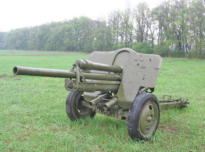

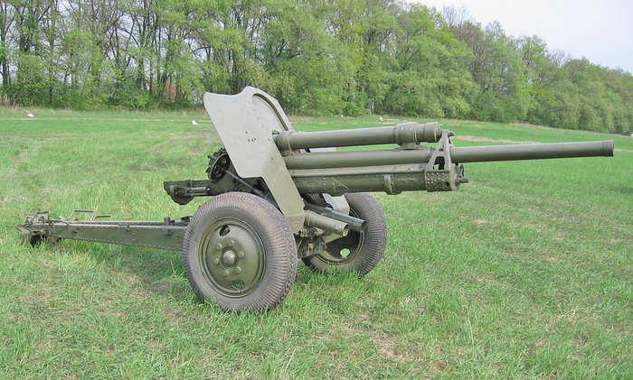

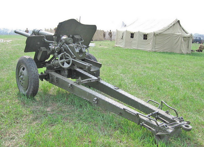

Не слишком частый экземпляр артиллерийской техники в наших музеях.
index.php?t=getfile&id=295&private=0
index.php?t=getfile&id=296&private=0
index.php?t=getfile&id=297&private=0
Остальные фото в альбоме:
http://fotki.yandex.ru/users/a-kuziak59/album/70982/
  • Вложение: IMG_8183-1.jpg
    (Размер: 176.00KB, Загружено 6254 раза)
  • Вложение: IMG_8571-1.jpg
    (Размер: 156.28KB, Загружено 4693 раза)
  • Вложение: IMG_8576-1.jpg
    (Размер: 164.34KB, Загружено 4193 раза)
