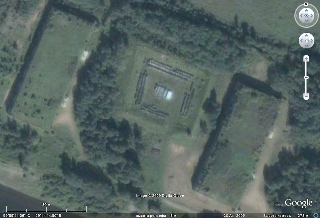

Расположение флотских погребов очень удобное - рядом Цитадельская пристань на которую ведет узкоколейная ж.д.
И построены эти два погреба по сути на отмели с отсыпкой территории вокруг них.

А что на Котлине кроме этих двух есть еще подобные или иные бетонные погреба?
Re: Кронштадские форты в кино [сообщение #6598 является ответом на сообщение #6581] вс, 19 апреля 2009 22:41 Переход к предыдущему сообщенияПереход к следующему сообщения
Есть еще 3 или 4 погреба.

На космоснимке - хорошо видны по два сквозника в каждом складе. Сквозники по размеру больше, чем на форте Константин: в них проходил мотовоз с платформой.
Сейчас батареи Константина частично доступны для осмотра. На правофланговую батарею можно проехать (до конца КАД и влево метров 300), на ней даже открыты некоторые погреба и казематы.
