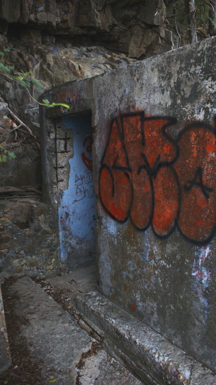

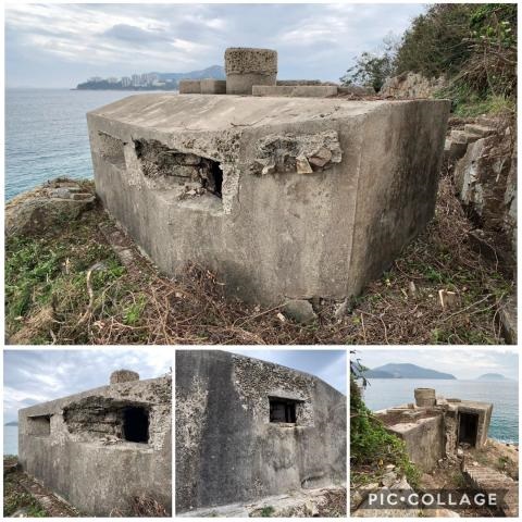

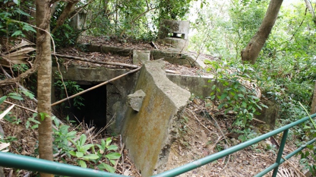

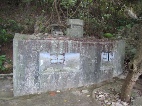

Pillbox 006 представляет собой двухамбразурное сооружение, вход осуществляется с торцевой стены, где имелась стальная дверь, на покрытии была наблюдательная бетонная башенка, сейчас она сохранилась частично. Амбразуры прикрывались легкими броневыми заслонками (ставнями). Гарнизон такого дота составлял 7 человек - командир и 6 человек расчетов пулеметов. На вооружении стояли пулеметы Виккерса.
index.php?t=getfile&id=32851&private=0
index.php?t=getfile&id=32852&private=0
index.php?t=getfile&id=32854&private=0
index.php?t=getfile&id=32855&private=0
index.php?t=getfile&id=32856&private=0
Смущают конечно большие амбразуры у дота, поначалу показалось, что изначальные амбразуры были расширены, а сам дот когда-то превращен в жилище. Но по всей видимости амбразуры все-таки оригинальные

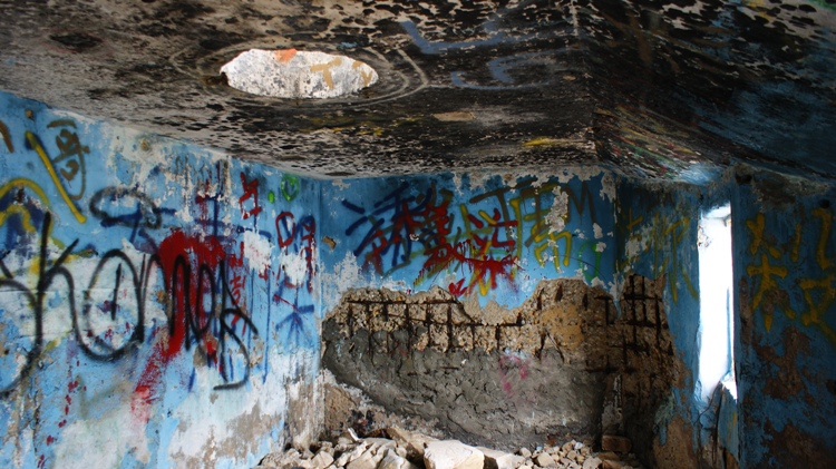

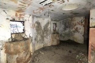

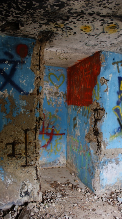

Внутренний вид дота, внутри кстати имеется еще одно небольшое отделение, наверное для хранения боезапаса
index.php?t=getfile&id=32857&private=0
index.php?t=getfile&id=32858&private=0

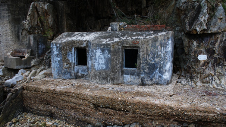

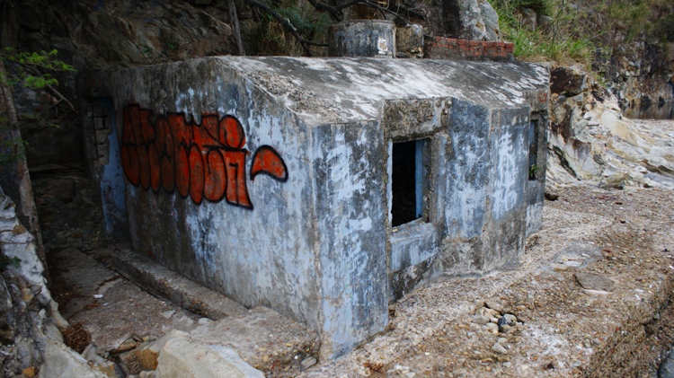

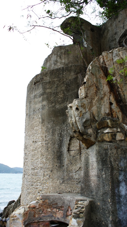

Рядом с дотом на скале расположено еще одно сооружение, являющееся составной частью береговой обороны - павильон Lyon Lights для небольшого прожектора диаметром 22-24 см, как раз и предназначавшегося для освещения прибрежной полосы, находящейся под огнем дота. Сооружения такого типа также распространены на острове Гонконг.
index.php?t=getfile&id=32859&private=0
index.php?t=getfile&id=32860&private=0

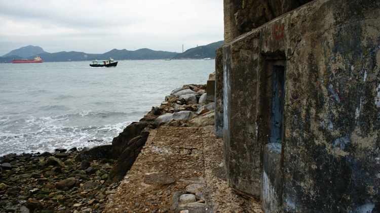

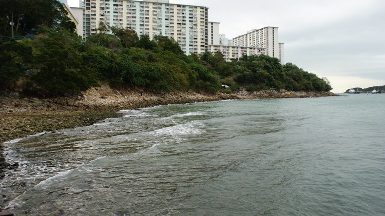

Ну, и собственно вид на береговую полосу, которую должен был обстреливать дот.
index.php?t=getfile&id=32861&private=0

Симпатичный дот, но амбразуры, действительно, странные.
Единственное, что приходит на ум для оправдания такой формы и размеров, так это естественная вентиляция каземата во время стрельбы.
Re: Гонконг [сообщение #60362 является ответом на сообщение #60145] чт, 24 сентября 2020 05:29 Переход к предыдущему сообщенияПереход к следующему сообщения
Амбразуры, конечно, страх божий, Шошина на них нет.
Ничего не боялись, заносчивые бритты Cool .
Re: Гонконг [сообщение #60366 является ответом на сообщение #60362] чт, 24 сентября 2020 22:22 Переход к предыдущему сообщенияПереход к следующему сообщения

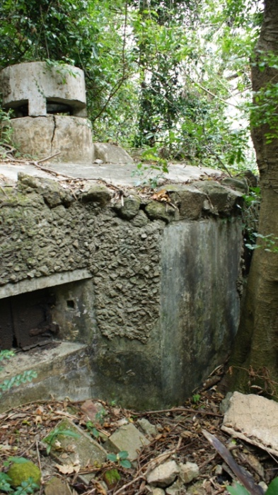

Кстати, обратите внимание, у него верхняя часть амбразурного фасада скошена. Интересно, для чего?
Вариантов вижу два:
- уменьшить поражаемую часть фасада -- от наклонной плоскости будут рикошеты (при этом нижняя часть стен могла быть дополнительно обсыпана);
- уменьшить мертвое пространство для наблюдателя из башенки.
Re: Гонконг [сообщение #60371 является ответом на сообщение #60362] сб, 26 сентября 2020 06:46 Переход к предыдущему сообщенияПереход к следующему сообщения
Den_Nik
Сообщений: 838
Ник Старк писал(а) чт, 24 сентября 2020 05:29
Наверное все-таки перед нами следы переделки дота под жилье с окнами. Плюс ко всему дот был наверняка обсыпан землей, сейчас он этой обсыпки лишен.

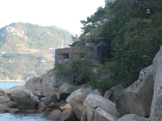

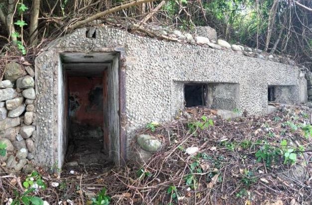

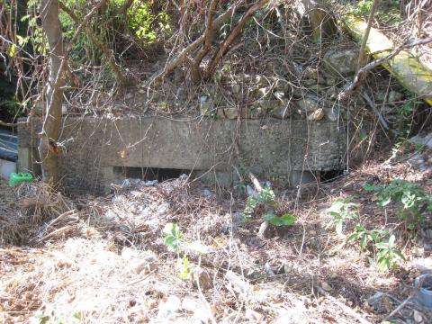

Амбразуры конечно у британцев были немаленькие и слабо защищенные в части броневых закрытий, но все-таки надо восстановить доброе имя британцев как родоначальников береговых дотов. Поэтому размещу найденные в интернете фотографии иных сохранившихся береговых дотов.
index.php?t=getfile&id=32868&private=0
index.php?t=getfile&id=32869&private=0
Фотографии дота № 14
index.php?t=getfile&id=32870&private=0
Фотография дота № 21
index.php?t=getfile&id=32871&private=0
index.php?t=getfile&id=32872&private=0
Фотографии дота № 22
  • Вложение: PB 14 1.jpg
    (Размер: 55.77KB, Загружено 364 раза)

Re: Гонконг [сообщение #60372 является ответом на сообщение #60371] сб, 26 сентября 2020 07:03 Переход к предыдущему сообщенияПереход к следующему сообщения
Den_Nik
Сообщений: 838
Продолжу с береговыми дотами
index.php?t=getfile&id=32873&private=0
index.php?t=getfile&id=32874&private=0
Фотографии дота № 25
index.php?t=getfile&id=32876&private=0
index.php?t=getfile&id=32875&private=0
Фотографии дота № 29, трехамбразурный
index.php?t=getfile&id=32877&private=0
Фотография дота № 30

Stas-Vorobiev писал(а) чт, 24 сентября 2020 22:22
Вариантов вижу два:
Более близок к истине первый вариант. Помимо рикошетов уменьшается еще и фасад дота в общем, т.е. позволяет лучше его маскировать. Кстати, почти все японские доты, построенные как в приграничных с СССР районах, так и в других местах имеют такую скошенную часть амбразурного фасада, даже в одноамбразурных дотах. Можно еще вспомнить СПС-2,немецкий бронеколпак Panzernest (Краб).

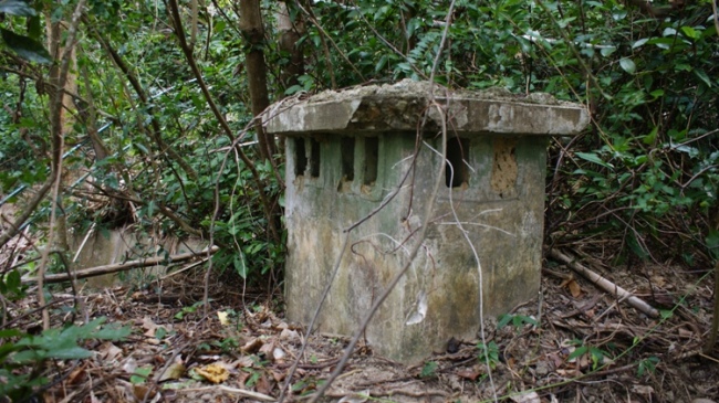

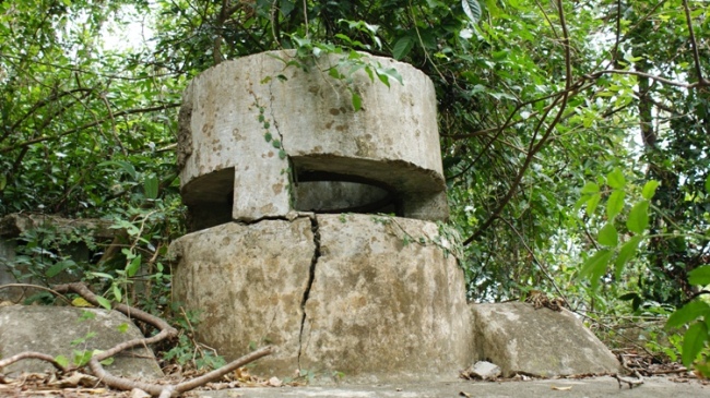

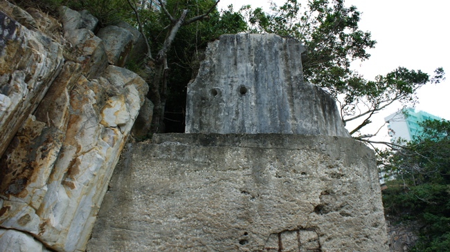

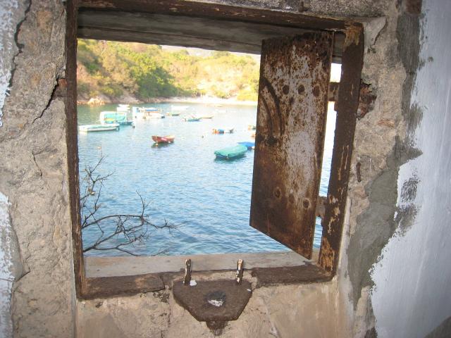

Неотъемлемой частью почти любого гонконгского дота является наблюдательная башенка - альтернативный подход по отношению к перископам в советских дотах
index.php?t=getfile&id=32883&private=0
index.php?t=getfile&id=32884&private=0

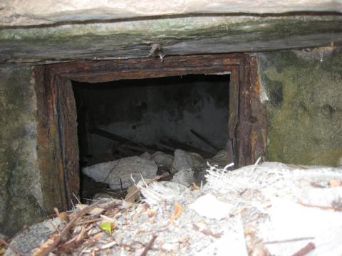

Наблюдательные отверстия закрывались также легкими броневыми ставнями, примерно так как в береговом доте PB 17
index.php?t=getfile&id=32885&private=0
Помимо башенки для наблюдения на покрытии имеется оголовок вентиляции дота, который конечно, тоже демаскирует дот
index.php?t=getfile&id=32886&private=0

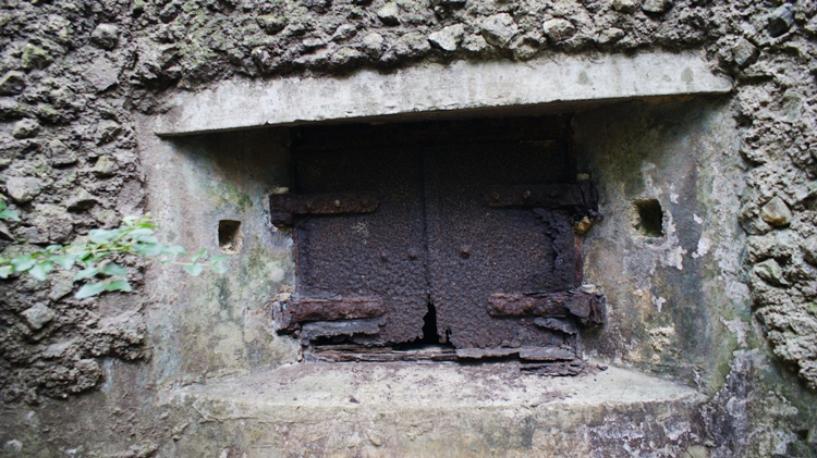

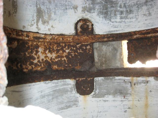

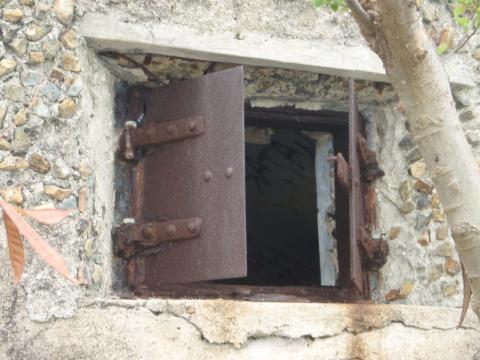

Амбразуры, как мы видели, прикрыты даже не единой бронезаслонкой, а ставенками, открывающимися наружу.
index.php?t=getfile&id=32887&private=0
Толщина этого броневого закрытия всего 10 мм, т.е. даже станковый пулемет "Максим", поставленный напротив этого дота разбил бы защиту амбразуры за короткое время. У японцев, применявших также легкие закрытия, была двойная система - наружная амбразурная заслонка на подъемных тросиках, а внутри похожие ставенки.
Сразу вспоминаются дальневосточные прибрежные и сухопутные (Артем) железобетонные ДОТы постройки 1941-1942 гг., по сравнению с гонконгскими их 20-мм бронезаслонки уже не кажутся легкими.
