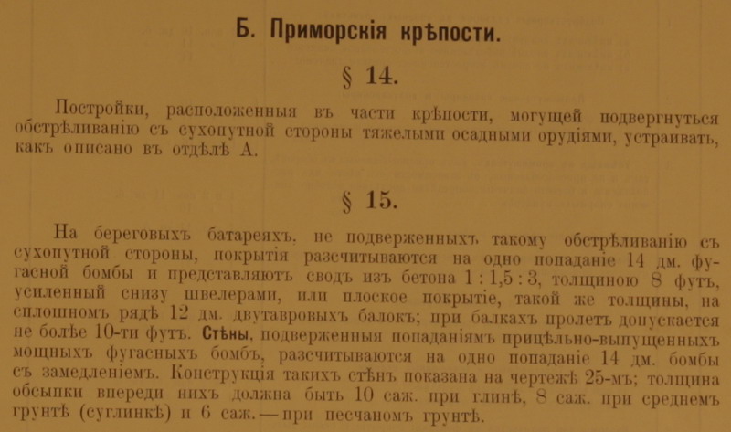

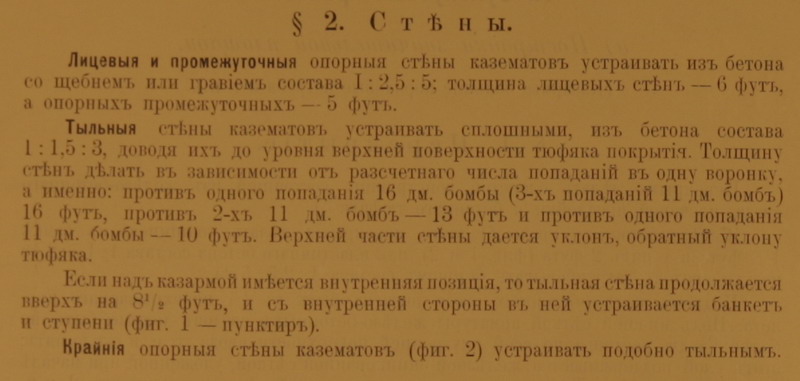

Вот кое-что по Приморским крепостям.
index.php?t=getfile&id=13216&private=0
Стены для построек большого размера
index.php?t=getfile&id=13217&private=0
Про слоистость ничего не говорится ...
Возможно, что в скором времени удастся выложить инструкцию ...

Re: Развитие "Временных инструкций по устройству крепостных казематированных сооружений" п [сообщение #31788 является ответом на сообщение #31777] ср, 10 августа 2011 19:56 Переход к предыдущему сообщенияПереход к следующему сообщения
Это из инструкции 1914 года?
Re: Развитие "Временных инструкций по устройству крепостных казематированных сооружений" п [сообщение #31794 является ответом на сообщение #31788] ср, 10 августа 2011 21:39 Переход к предыдущему сообщенияПереход к следующему сообщения
Да, инструкция 1914-го года.
